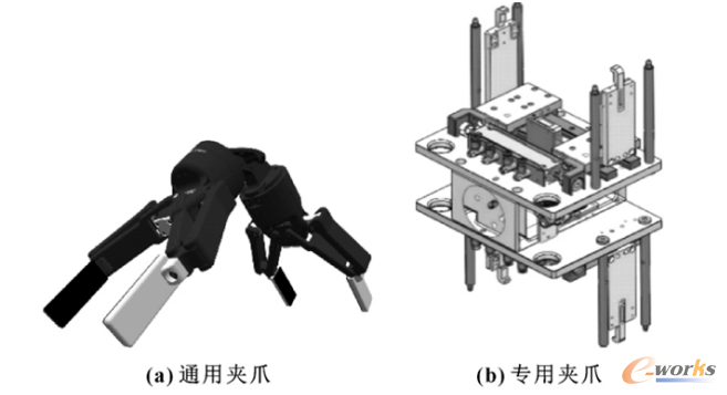

       一般协作机器人的夹爪会采取双夹爪位设计,在生产线运行中,机械手能用于对工件的抓取工作,并且将抓取到的产品放置正确的工位,如此能节约工位等待时间,从而提高生产效率。机械手的夹爪可根据生产需要对其进行定制,当然通用型夹爪能重复使用,价格相对高;专用型夹爪则只能用于特定产品生产,价格相对低。如图2所示。
两种类型的机械手臂
图2 两种类型的机械手臂
      图2(a)为通用型夹爪,驱动装置为电机,具备力矩控制等功能;而图2(b)则是专用型夹爪,所示类型驱动装置为气缸,抓取力度则由气缸和限
位块控制。
