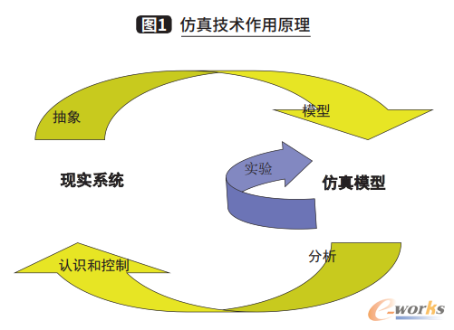

       “物流仿真”这个概念是针对应用对象来命名,并不能准确表达物流仿真的原理。仿真技术是在各类工业领域普遍采用的一项关键技术,针对不同的应用对象,其技术原理也不同。整体而言,仿真技术的作用如图1所示。
仿真技术作用原理
       由图1可见,仿真技术的原理是对现实系统进行抽象,形成可以用于实验的仿真模型,通过对仿真模型的实验和分析,增强对现实系统的认知,进而更好地设计或控制现实系统,在成本、效率等方面实现价值增值。图1仿真作用原理同样适用于物流系统,通过对现实物流系统或设计中的物流系统建立仿真模型,借助仿真实验来更好地把控现实物流系统的运作规律,从而优化系统设计和管理控制。在这一过程中,“真”和“快”是物流仿真的核心目标。“真”即抽象的仿真模型应尽可能地逼近现实系统特征,仿真结果能尽可能地和现实系统结果一致;“快”即抽象的仿真模型应尽可能以最短时间高效地完成仿真输出。

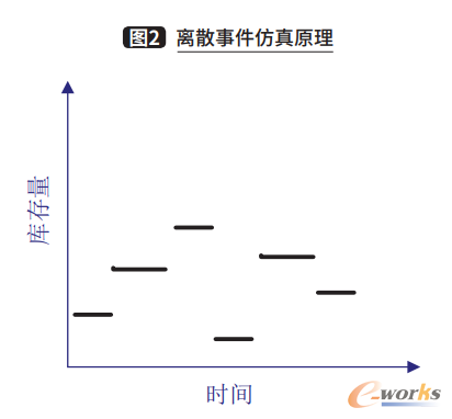

       不同的现实系统特征不同,抽象为仿真模型的方法也不同。例如,货架设计做力学分析时通常采用有限元仿真,机械结构的运动仿真通常采用动力学仿真,而货架、输送线和各种机器人共同组成的物流系统仿真采用的更多是离散事件仿真。离散事件仿真原理如图2所示,主要表达了以库存量为例的系统状态随时间变化规律。
离散事件仿真原理
       由图2可见,系统状态随时间的变化并不是连续曲线,而是离散的突变,而突变的时间点都会发生相应的事件(如入库、出库、理货等),这也是离散事件仿真名称的来源。离散事件仿真的本质即模拟入库、出库等事件对系统状态的影响,从而发现其内在规律。围绕“真”和“快”的目标,离散事件仿真的重点在于只关注影响系统状态的“事件”,仿真时钟会从一个事件时间点直接跳跃前进至下一个事件的时间点,因此相对连续系统仿真,离散事件仿真的效率会更高。而仿真结果是否更“真”,则很大程度上取决于事件的密度,往往事件密度高,仿真真实度会更高,但仿真速度更慢;事件密度低,仿真真实度会差,而仿真速度更快。

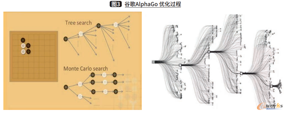

       “调度优化”是随着人工智能技术在物流领域发展而出现的一个价值点,其应用领域是仓储中的AMR、立体库、穿梭车等群体智能装备,也是当前科学研究的重要领域之一。通过IoT技术实时获取设备群状态,通过物流仿真技术对设备群未来状态进行推演,由于每台设备都有大量不同的控制参数,当设备数量较多时,由于存在群体的交互性和动态性,其未来的群体状态就形成非常庞大的参数优化空间。这一点很像打败人类棋手的谷歌AlphaGo,其优化过程如图3所示,每一个点为仿真搜索的解,黑色加粗线条为最终选择的解。类似谷歌AlphaGo,在群体智能物流设备的调度优化中,也需要借助物流仿真技术来完成图3中的群体状态推演,最终实现群体智能物流设备的协同优化。类似谷歌AlphaGo战胜人类棋手,未来一个智能仓库里的群体智能物流装备可以互相推演对方状态并进行沟通,将会获得超越人类认知的调度优化方法,在工作效率、设备利用率、工作成本等方面达到新高度。随着智能物流的高速发展,“调度优化”也是未来仓储物流仿真项目的核心价值点。显然,这一过程对物流仿真的“真”和“快”都有极高的要求。
谷歌Alpha Go优化过程
