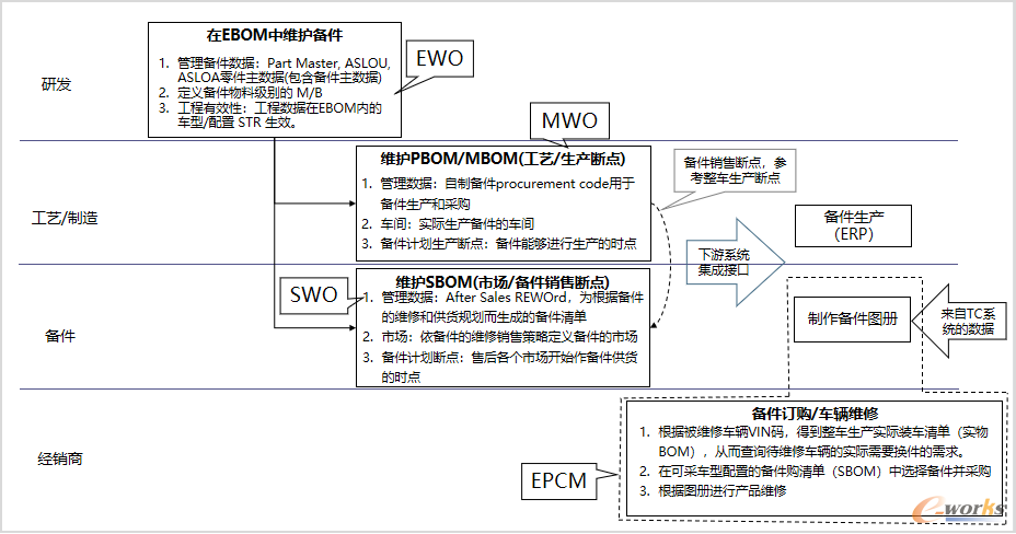

       奇瑞汽车企业级BOM管理平台通过全价值链信息集中维护,及关键业务系统的深度集成,已实现企业级BOM统一管理,覆盖国内与海外研发中心及国内全部工厂。作为企业级BOM体系建设的一环,售后备件业务尚未纳入到统一的BOM管理体系(见图1)。主要存在以下问题:
       1)主数据管理
       ●零部件启用新编码规则,但售后专用件无定义,影响保障市场备件需求;
       ●备件拆分件号无数模,拆分件号状态及变更过程无法追溯,制图困难;
       ●PDM系统零件属性不完整,售后无法确认零件具体状态如颜色、尺寸等信息,业务部门确认难度大。
       2)变更管理
       ●变更、切换传递渠道多,手工维护耗时,易错、漏,易造成终端用户抱怨;
       ●切换断点控制不严格,经销商查询断点区域内车型零件时易错,造成错订和索赔;
       ●变更影响通用性时研发未严格按照要求编号区分,经销商错订,索赔,售后未及时区分管理。
售后SBOM业务流程现状
图1 售后SBOM业务流程现状
       3)SBOM维护管理
       ●SBOM解析结构为2Y结构,CGBOM为扁平化结构,通过参考EBOM/CAD结构转化,手动解析,工序繁杂、人工成本高;
       ●EBOM与MBOM因断点和结构导致的差异,渠道确认差异件是否装车,是否需要定义到SBOM。
       4)图册制作
       ●零件数模获取困难,符合售后制图要求的数模图无获取渠道,制图周期长、覆盖率低;
       ●外协件总成或散件无数模图,备件制图困难,经销商备件订购确认时间长。

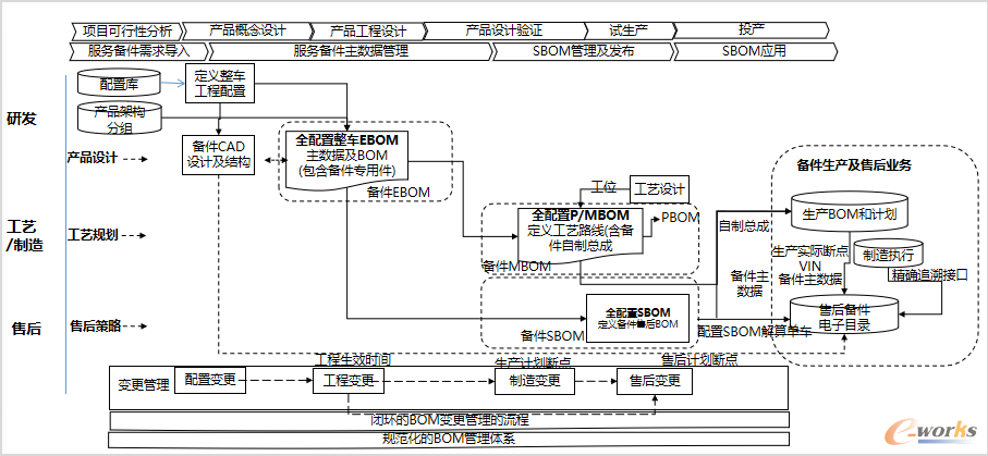

2 体系建设目标
       售后SBOM与EBOM采用配置化的超级BOM管理,并且与EBOM采用相同的管理单元,以实现售后和产品工程的同步开发,售后SBOM的集中管理和系统互通并支持下游关联业务为目标,建设以BOM系统为唯一数据源、变更系统为驱动的业务/数据管理平台,如图2所示。
售后SBOM体系建设目标
图2 售后SBOM体系建设目标
       1)构建配置化BOM管理模式的一体化售后SBOM集成管理平台,实现SBOM的精准定义与发布。
       ●基于企业级BOM管理体系拓展,实现EBOM、P/MBOM、KDBOM、SBOM一体化管理;
       ●拓展EBOM管理范围,将备件专用件、修理包、电泳备件等纳入EBOM管理,实现广义EBOM定义与发布;
       ●售后SBOM采用与EBOM相同的BOM管理单位,即房间定义;
       ●售后SBOM包含整车的变更历史数据,用于追溯和订单管理;
       ●实现全球一体化售后SBOM管理,包含国内整车、CBU、KD等。
       2)构建分段闭环的售后变更管理流程,实现设计变更、制造变更与售后变更流程集成与闭环管理。
       ●设计变更的发起统一由产品部门负责;
       ●设计变更、制造变更及产品停产时,要评估备件建储与切换条件;
       ●售后工程师根据备件库存状态,确定切换计划时间并执行售后SBOM的变更及发布。
       3)打通BOM系统与售后SBOM系统的集成,实现售后SBOM的单一数据源与高效应用。
       ●BOM与EPCM的集成,实现备件主数据及售后SBOM的集成传递;
       ●BOM系统与SAP系统集成,实现自制备件主数据的集成传递;
       ●BOM系统与PDM系统集成,实现配置主数据及生产配置的传递;
       ●BOM系统与变更系统集成,实现变更流程驱动备件主数据及售后SBOM发布与变更;
       ●PDM系统与EPCM的集成,实现售后图册数据的集成传递。

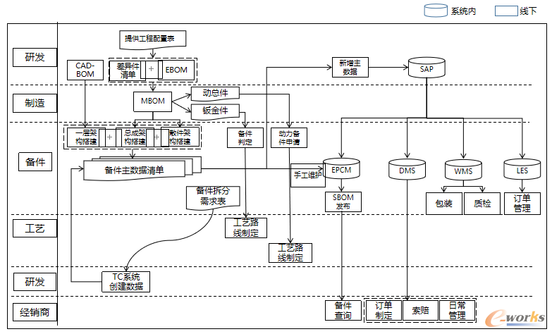

3 业务规范与流程设计
       EBOM中定义备件专用、修理包、拆分件等,由售后工程师结合自制备件及售后策略和维修需求,由系统实现EBOM的信息完整、自动传递到SBOM,包含配置条件;工程变更对EBOM的更改,以及制造变更对自制备件的更改,通过售后变更流程闭环、自动遗漏的传递到SBOM上,SBOM通过系统集成方式自动传递到下游的SAP及EPCM系统。
售后SBOM业务流程
图3 售后SBOM业务流程
       售后SBOM业务流程见图3,以实现:
       1)由产品研发工程师通过EWO进行EBOM数据的维护,定义ASLOU、ASLOA的结构,定义物料级别的Make/Buy。
       2)工艺/制造工程师通过MWO维护备件的工艺数据以及生产切换信息(如果备件与整车生产的切换-关联时,需要在一个MWO中进行变更)。MBOM数据发布后,通过ERP集成接口传递物料数据和结构数据到ERP中以便组织生产。
       3)售后备件工程师,基于前期的EWO以及MWO的数据,识别哪些是售后件,并通过SWO进行售后的SBOM中ASR数据的维护。在SWO完成后,将SBOM信息信息传递给EPCM进行图册的制作以及备件订购等数据。

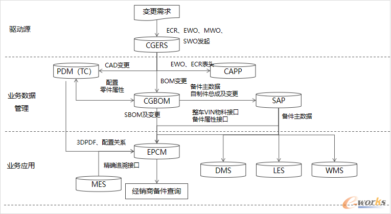

4 系统设计及集成框架
       构建统一的BOM管理系统承担备件物料主数据管理以及数据发布切换管理,根据业务需要通过集成接口向SAP与EPCM等系统发送数据,以满足备件的采购、生产、销售。备件SBOM系统集成平台主要包括三部分,即BOM系统与SAP系统集成、BOM系统与EPCM系统集成、BOM系统与PDM系统集成。系统集成框架见图4。
系统集成框架图
图4 系统集成框架图
       4.1 BOM系统与SAP系统集成
       BOM与SAP系统集成共包括两部分内容,即物料主数据及变更、BOM及变更。
       1)BOM系统到SAP传递数据范围
       备件物料主数据,需传递BOM系统所管理的备件相关数据类型,如含生产/备件通用件,采购专用备件如修理包,底漆件,以及自制备件如电泳件,钣金件等。
       自制总成数据,需传递BOM系统所管理的自制备件总成,如电泳件自制总成。
       2)BOM与SAP系统数据传递业务场景
       初始发布传递,当前备件主数据或自制总成在BOM系统上正式发布后,通过集成功能将初始数据传递至SAP系统。
       数据变更传递,当前备件主数据或自制总成进行变更后在BOM系统上正式发布变更,通过集成功能将变更差异传递至SAP系统。
       3)BOM与SAP系统集成接口定义
       BOM系统端数据传递功能需满足相关备件至SAP系统数据导入的业务场景和数据范围。
       4.2 BOM、PDM及EPCM系统集成
       BOM系统与EPCM系统集成及BOM系统与PDM系统集成,对于备件BOM这块业务来说,存在业务要求的相关性和数据流的依赖关系,以及此业务相关联的PDM中的备件CAD管理,PDM至EPCM(3DPDF)集成新增功能,EPCM自身接口改造等。
       1)BOM与PDM传递数据范围
       零件信息,需传递BOM系统所管理的备件的零件基本信息,包括零件号,首次适用GPC/FND属性、车型配置信息,需传递车型配置表的相关定义(配置特征)以及售后配置车型(STR)。
       2)BOM与EPCM传递数据范围
       备件SBOM数据,需由BOM系统端解算全配置SBOM转化并传递单一配置SBOM(单车BOM)的BOM数据及备件的计划断点时间、车型配置信息,需传递售后配置车型STR与生产配置车型TR的对应关系。
       3)BOM与EPCM及PDM数据传递业务场景
       初始发布传递,当前备件SBOM在系统上正式发布后,通过集成功能将初始数据传递至EPCM。
       数据变更传递,当前备件SBOM进行变更后在BOM系统上正式发布变更,通过集成功能将变更差异传递至EPCM。
       4)BOM与EPCM及PDM集成接口定义
       BOM系统端数据传递功能需满足相关备件至EPCM数据导入,以及PDM中备件CAD管理的业务要求。
       EPCM端数据接收的接口,需对接BOM系统、PDM(3DPDF)以及相关生产系统(SAP系统/MES系统)。
       4.3 BOM与变更系统的集成
       建立SWO流程驱动售后SBOM的变更,承接EWO和MWO流程,以实现售后SBOM的变更闭环管理。
       变更系统中,在SWO流程中提交SWO时,自动在BOM系统中产生对应的ASRWO,同步的内容为SWO的编号、变更描述、关联的EWO、市场代码。
       变更系统中,在SWO流程中提交SWO时,自动在BOM系统中产生对应的ASRCODWO,同步的内容为SWO关联的变更描述、切换日期、EWO、市场代码。
       变更系统中,在SWO流程中提升SWO状态时,自动在BOM系统中将对应的ASRWO执行空运行并发布。

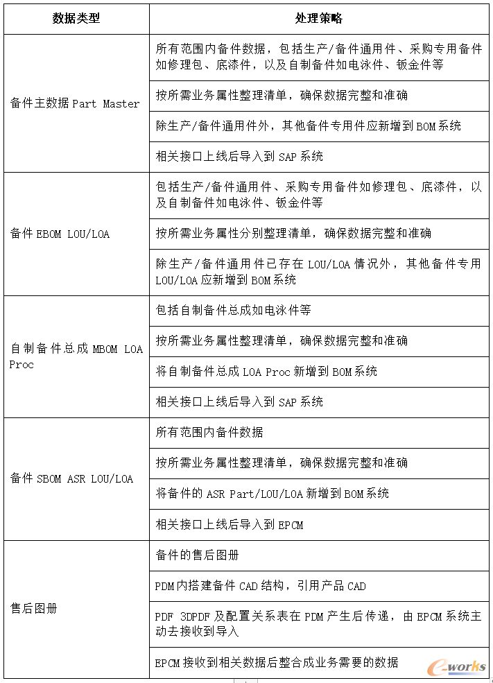

       结合售后SBOM业务的特点,体系切换与应用策略包括:
       1)数据迁移建议“先试点,后推广”的原则。
       2)结合各在研及在产车型的所处项目阶段、市场销售情况以及数据特点,选择具有代表性且相对切换风险小的车型进行试点,试点成功运行一定时间后,再逐渐迁移后续车型。
       3)相关业务主担部门在迁移期间抽调全职人员负责该专项工作。
       售后SBOM数据类型及处理策略详见图表1。
表1 售后SBOM数据切换策略
