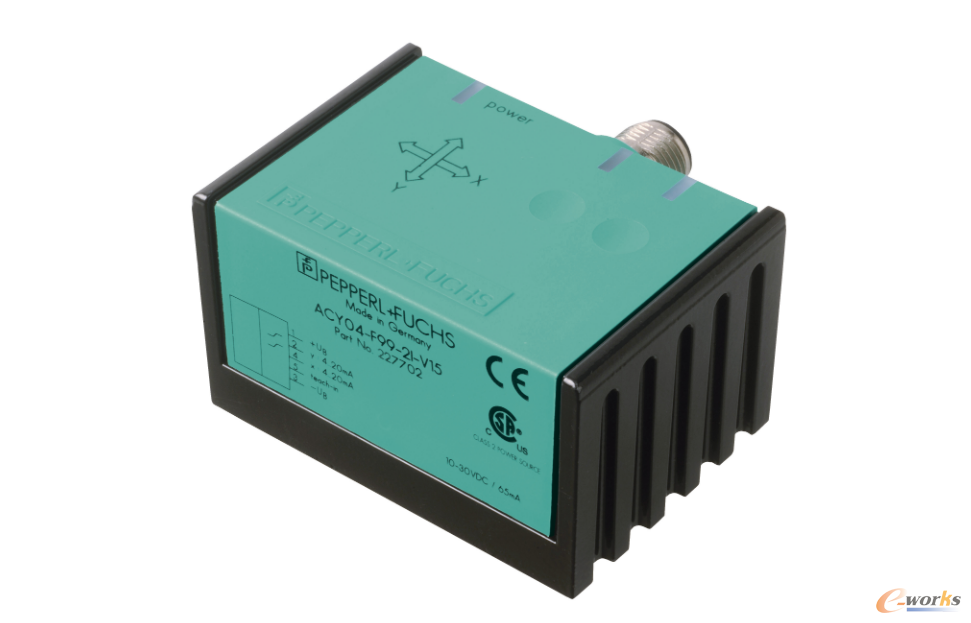

       F99 系列加速度传感器能够测量0Hz,因此可以测量低频范围内的加速度。传感器记录的加速度值不是平均值,而是瞬时值直接作为时间信号输出。因此,F99适用于在毫秒范围内检测短时、一次性的加速度事件。

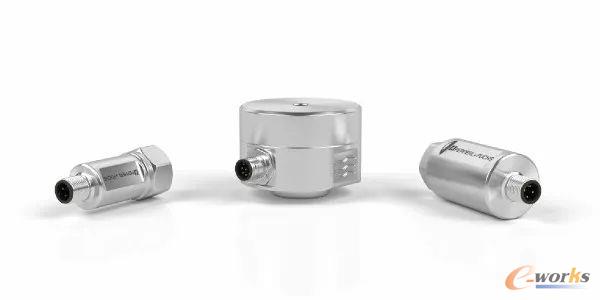

       在风机应用中,用于发电的轮毂的旋转将导致整个机舱的震荡(前后倾斜),而轮毂的转速决定机舱的震荡,我们将F99加速度传感器安装在风力涡轮机的机舱中。如果轮毂的旋转太强,整个机舱的振动加速度也会增加。F99以非常短的间隔输出单个瞬时值,因此传感器可以立即检测到振动的变化,并及时发出信号,以便相应地控制轮毂速度。

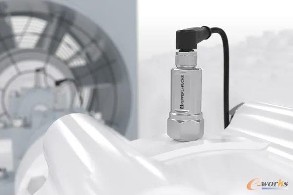

       与F99加速度传感器不同,将VIM振动传感器安装在风机内部,可在较长时间内监测单个部件的质量。无论是变速器、发电机还是齿轮,所有旋转部件都会随时间因错位或摩擦效应,而遭受与使用年限相关的损伤,从而改变其振动行为。如果没有传感器进行监测,即使功能尚未受损,整个工厂也必须以越来越短的间隔进行成本高昂的维护。
       通过振动传感器监测振动速度或加速度的长期变化,就可以对相关部件进行状态监测、预测性和针对性的维护,这意味着只有在实际需要时才需要进行维护。倍加福振动传感器已通过相应的安全认证保障过程中的高安全性。
