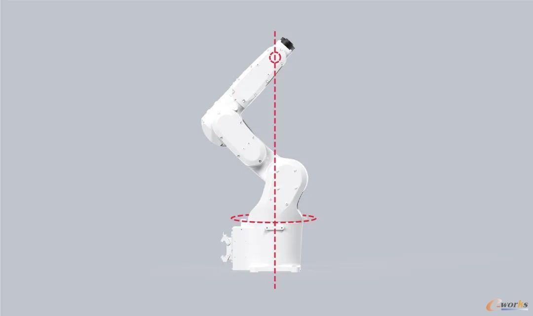

    1 肩关节奇异点
    肩关节奇异点是指在机器人运动空间内,腕关节中心点与第一个关节的轴线共线。如下图所示。
图9
    这种情况下,会导致关节轴1和关节轴4试图瞬间旋转180度。从而引起机器人超速报警,出现无法继续工作的状况。

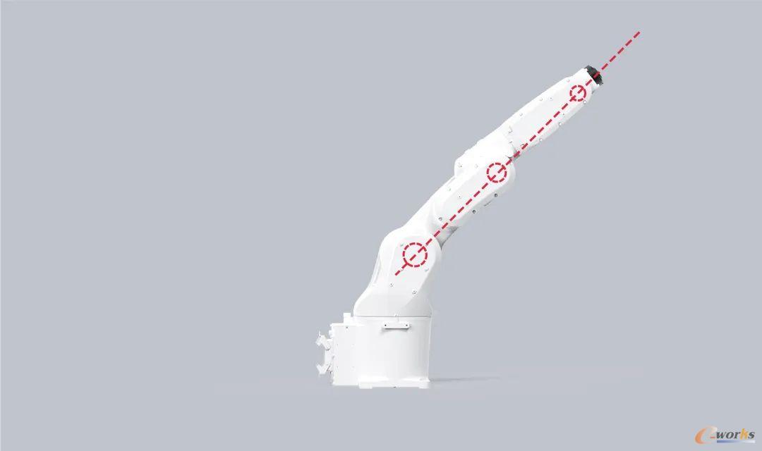

    2 肘关节奇异点
    肘关节奇异点是指在机器人运动空间内,腕关节的中心点落在关节2和3的轴线形成的平面上。如下图所示。
图10
    肘关节奇异点一般位于机器人工作区域的最外缘,看起来像机器人“伸得太远”,导致肘部锁定在某个空间位置无法运动。
