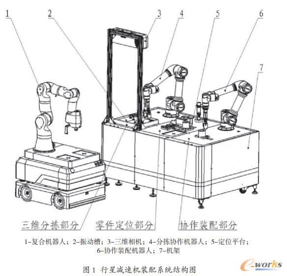

       该系统主要用于行星减速机的生产装配过程,包括零件的上下料、零件的分拣、齿轮等零件装配。如图1所示,该系统主要包括3个部分。1)由复合机器人和货架组成的上下料平台,负责减速机零件上料及完成品下料。2)三维分拣平台,负责减速机关键零件的分拣,零件主要包括壳体、中心齿轮、行星齿轮、端盖等。3)协作装配平台,负责完成壳体固定、齿轮装配、端盖装配,以及与人协作完成端盖顶丝拧紧、成品检验工作。
图1
 图1 行星减速机装配系统结构图
       该系统的工作流程分为3个步骤。1)由复合机器人从货架上取下要分拣的零件倒进振动槽中,经过三维分拣平台的三维相机识别,由协作机器人将分拣出来的零件放在协作装配平台。2)由协作装配平台里的协作机器人完成壳体固定,减速机齿轮、端盖力控装配,由人完成端盖顶丝拧紧后,协作装配机器人将装配完成的减速机存放如成品料盒。3)由复合机器人将装配完成的减速机从协作装配平台搬运到货架,完成减速机的整个装配流程。

       行星减速机装配系统的上下物料采用新松公司生产的复合机器人,该复合机器人分为麦克纳姆轮底盘、七轴协作机器人和末端视觉夹爪3个部分。
       其中移动部分采用麦克纳姆轮底盘,可实现全方向移动,零半径回转,自带激光导航,二维码定位,可以实现精准导航和定位,综合定位精度能达到±2mm。抓取部分采用5kg七轴协作机器人,负载5kg,重复性定位精度达到±0.05mm,该机器人有碰撞保护、拖拽示教功能,不仅安全性高,而且运动姿态丰富,示教方便。末端视觉夹爪采用二维相机识别物料位置,再用气动夹爪实现物料抓取、搬运,保证物料可以及时准确地投放到振动槽内。
       1.2 三维分拣、协作装配平台设计
       行星减速机装配系统中的减速机自动分拣和装配系统安装在同一个平台上,分为三维分拣部分、零件定位部分和协作装配部分3个部分。工作时由分拣协作机器人将零件分拣后放置到零件定位部分,再由装配机器人从零件定位部分将零件取出,到协作装配部分实现减速机装配。
        该系统主要是基于协作机器人设计的,主要利用协作机器人的高安全性、高灵敏性和快速配置的特点和多机器人协同规划设计,保证机器人与机器人,机器人与人能安全协同工作。
       其中三维分拣平台运用了三维视觉识别、机器人空间路径规划、3D模型空间点云碰撞等多种 AI技术,实现了减速机零件的快速分拣。而协作装配平台运用了精准力控、碰撞保护和精准装配技术。
       1.2.1 三维分拣平台设计
       三维分拣平台主要由分拣协作机器人、三维视觉相机、机架、振动槽5个部分构成。
       协作机器人选取新松公司的协作机器人,负载5kg。末端搭载电动二指夹爪,夹持力40N。三维相机选用的是3D智能相机,为了满足三维相机的视觉识别范围要求,将相机架设在振动料槽正上方1m处,如图5所示。振动槽与振动台相连,便于零件夹取,振动台振动频率50Hz,振幅5mm。
       分拣工作流程为复合机器人将零件倒进振动槽内,三维相机拍照后进行识别,如果识别不到合适抓取的零件,振动槽振动10s,改变槽内零件位置和姿态,相机再次拍照识别,直到识别到可抓取的零件,再由协作机器人抓取零件到零件定位部分。

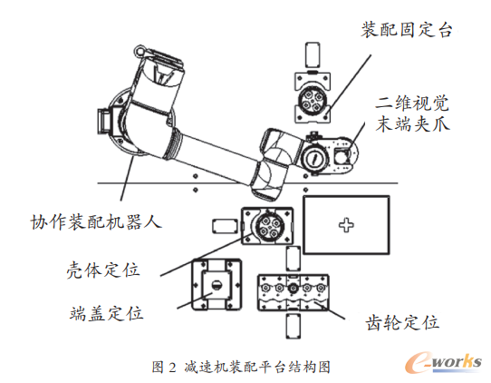

       如图2所示,协作装配平台的协作机器人同样选择新松公司的协作机器人,负载5kg,末端搭载力控视觉末端夹爪,夹爪选取电动二指夹爪,夹持力40N,视觉相机为二维视觉相机,力矩传感器选用OnRobot品牌的六维力矩传感器。机架台上设计有壳体定位台、端盖定位台、齿轮定位台和装配固定台。
图2
图2 减速机装配平台结构图
       工作时,二维视觉相机先识别零件,抓取壳体放在装配固定台上固定,然后夹爪抓取齿轮进行安装。安装时,利用齿轮装配时齿轮传递给六维力矩传感器的力矩大小,实时调整齿轮位置,最终完成齿轮装配。齿轮装配完成后,将端盖安装在减速机上,再由人将顶丝拧紧,固定端盖,最后将完成的减速机放在成品待取位置。
