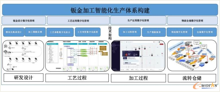

       钣金加工智能化生产体系是信息化、网络化、自动化、智能化技术与制造技术的交叉融合[1],以工艺设计与生产制造一体化为基础,均衡生产流程、优化生产工艺,钣金加工智能化生产体系构建如图1所示,是实现研发、设计、订单、计划、生产、检验、仓储、物流等各环节优化和整合的一种高效生产制造模式。
图1 钣金加工智能化生产体系构建
图1 钣金加工智能化生产体系构建

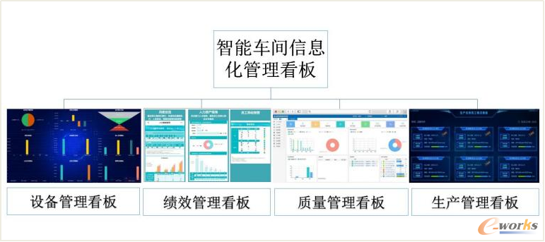

       信息化管理看板是管理者对车间生产涉及的各项指标进行统筹分析的重要工具,是现代化车间管理的应用趋势。车间管理信息化看板基于MES系统实现对车间生产全方位的信息管控[3],将物料管理、质量管理、人员管理与生产管理信息有效融合,构建起全方位、系统化的作业管理体系,智能车间信息化管理看板集成如图3所示。
图3 智能车间信息化管理看板集成
图3 智能车间信息化管理看板集成
       1.生产管理看板:车间管理人员能够通过生产管理看板,了解生产计划执行过程产品的生产进度。生产管理看板基于车间作业的生产数据,对各订单进行进度统筹,将异常订单、特殊加急订单、交期临近订单显示在最前列,管理者还可看到对应订单专项负责人,对最终订单结果进行记录,月度进行数据汇总分析,得出最佳保障人员并进行生产保障专项奖励。若是发现进度与相关生产计划偏离,便可第一时间展开调查分析,进行及时的生产调度,以确保产品能够在预期进度内完成。
       2.设备管理看板:系统通过调用设备联网数据对设备进行分类管理,并实时监控设备的运行状态,对异常设备汇总显示,管理者可查看设备异常原因,汇总影响的工时产能信息,以此作为基础进行设备产能分析。此外,系统通过与能源供应装置进行数据对接,实现对设备周期能耗的监控,提示异常能耗,以发现隐蔽的设备问题。
       3.质量管理看板:订单信息与质量检验数据绑定,能够实现相关产品生产的质量信息管理。系统通过在各个加工环节收集产品的质量状态信息,并经过按照特定逻辑进行汇总分析,明确产品质量的关键影响因素,对比目标质量与实际质量之间存在的差异,明确加工过程所需要重点监控的步骤,并加强监管生产过程的力度,以此有效提升车间生产质量。
       4.绩效管理看板:系统依据车间作业报工,实时更新员工上岗情况,对缺勤人员进行记录缺勤原因,自动生成缺勤影响产能,月度进行数据汇总,作为绩效考评依据。并对作业人员学习成长、现场管理、质量以及生产等多个方面进行综合数据评估,使绩效考核的实施更加流程化与标准化。通过数据分析对比,能够让作业人员更加明确自身的问题与不足,进而提升工作的主观能动性,提升车间的人员产出效益。
