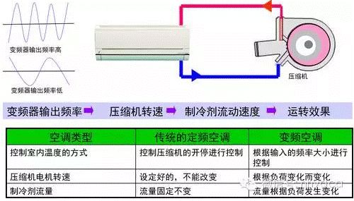

       变频空调的压缩机由变频电机拖动,变频器输出频率变化的交流电给电动机,使电动机的转速可以根据室内制冷量的需要而连续变化,最终压缩机的制冷量达到连续变化的自动控制。
       1)当变频气输出的频率增大的时候,压缩机转速加快。
       – 输出功率增大。
       2)当变频气输出的频率减小的时候,压缩机转速减慢。
       – 输出功率降低。
变频空调原理

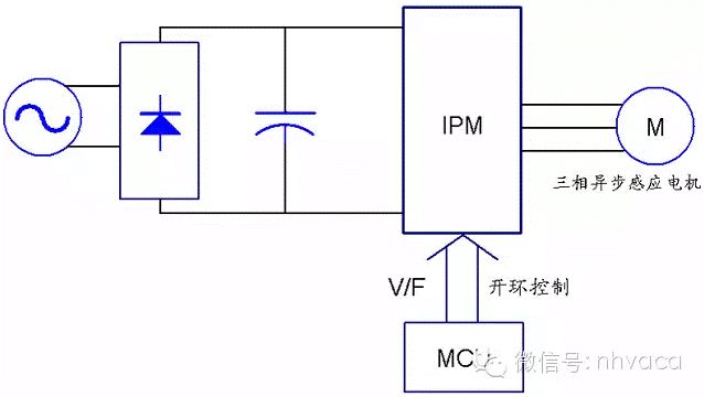

       交流变频系统的工作原理是把工频交流电转换为直流电,并把它送到IPM模块中,然后通过MCU进行控制,由IPM模块将直流电二次转化成频率可以控制的交流电输出给压缩机,从而使压缩机达到转速受控的效果。交流变频空调采用的压缩机电机是三相异步感应电机,其控制方式是根据电机的V/F曲线随频率自动调整输出电压的大小,是一种开环控制,其控制的精度比较低。

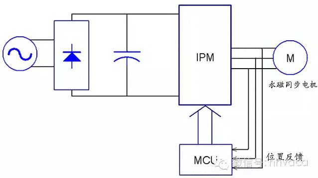

       直流调速系统在电路结构上与交流变频系统比较相近,同样具有把工频交流电转换为直流电的整流环节和把直流电二次转化成交流电的逆变环节。它们之间的区别一方面是采用的电机不同,直流调速系统采用的是永磁同步电机,不同于交流变频系统所采用的三相异步感应电机,从电机的角度来说效率更高;另一方面直流调速系统具有位置检测环节,通过对压缩机转子的位置进行检测来实现对压缩机电机的闭环控制,相比较交流变频系统的开环控制来说,控制的精度更高,其效率也更高。
