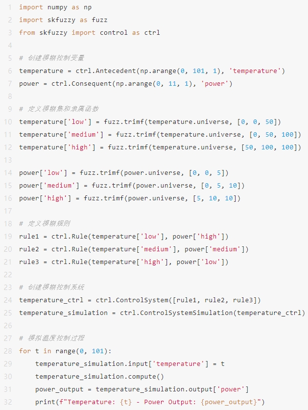

       模糊控制(Fuzzy Control):
       模糊控制是一种基于模糊逻辑的控制方法,能够处理具有模糊和不确定性特征的系统。它利用模糊推理和模糊集合理论,通过模糊规则描述输入变量和输出变量之间的关系,并通过模糊推理确定控制规则。模糊控制系统在处理非线性、复杂系统和模型不准确情况下表现出色。
       实用案例:
       例如,在温度控制系统中,可以使用模糊控制方法。该系统通过实时测量温度传感器的值,并根据一组预定义的模糊规则调整加热器的输出功率。这种控制方法能够在系统变化和外部干扰的情况下保持温度稳定。
       模型程序案例 (Python)
图1
       这个模糊控制的案例是一个简单的温度控制系统,其中温度为输入变量,功率为输出变量。模糊控制器根据温度的模糊集和设定的规则,计算出相应的功率输出。

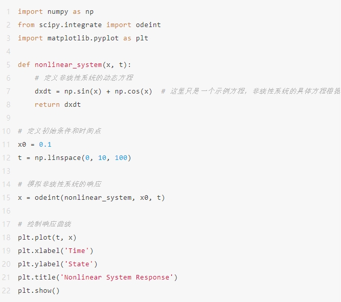

       非线性控制(Nonlinear Control):
       非线性控制是一种应对线性系统的控制方法。相较于线性控制方法,非线性控制通过使用非线性模型和控制策略来描述系统,能够更好地处理高度非线性和时变系统。在许多实际工业应用中,系统的非线性特性非常明显,此时非线性控制方法能够提供更准确的控制性能。
       实用案例:
       例如,在机械臂控制系统中可以采用非线性控制方法。该系统利用模型预测控制和适应性控制算法,能够处理机械臂在复杂环境下的路径规划和动态响应。
图2
       这个非线性控制案例是一个简单的非线性系统模拟,其中通过 odeint 函数对非线性系统的动态方程进行数值求解,得到系统的响应曲线。

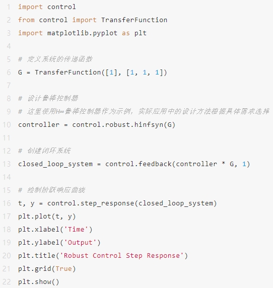

       鲁棒控制(Robust Control):
       鲁棒控制是一种针对系统参数变化和建模误差的控制方法。它通过考虑系统不确定性,设计控制器来保证系统的稳定性和鲁棒性。鲁棒控制方法对于系统参数变化较大、具有不确定性的系统具有更强的适应能力。
       实用案例:
       例如,在汽车悬挂系统中可以采用鲁棒控制方法。该系统能够在道路条件变化和车辆负载变化的情况下,保持车辆悬挂系统的性能和安全性。
       模型程序案例 (Python)
图3
       这个鲁棒控制案例是一个简单的阶跃响应模拟,其中使用H∞鲁棒控制器设计闭环系统,并绘制了系统的阶跃响应曲线。

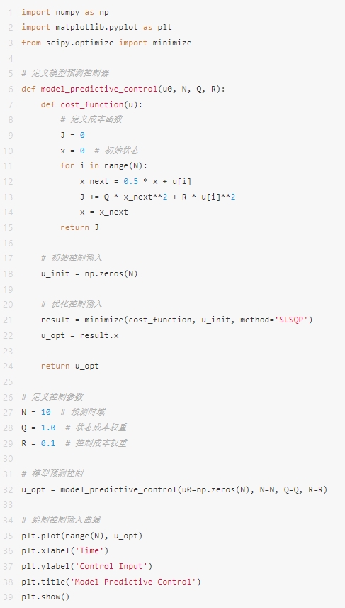

       模型预测控制(Model Predictive Control,MPC):
       模型预测控制是一种优化控制方法,通过根据系统的动态模型预测未来一段时间内的系统行为,并优化当前控制输入,以达到最优控制效果。MPC 方法可以处理约束条件和多变量系统,并且能够考虑系统的未来行为,以实现更好的性能。
       实用案例:
       例如,在化工过程中,可以使用模型预测控制方法来控制反应器的温度和压力。MPC 方法可以基于反应器的动态模型,预测未来一段时间内的温度和压力变化,并根据这些预测进行控制输入的优化,以确保反应器运行在安全和高效的操作条件下。
       模型程序案例 (Python)
图4
       这个模型预测控制案例是一个简单的控制问题,其中通过优化算法(这里使用scipy.optimize.minimize函数)求解控制输入序列,以最小化预测时域内的成本函数。最终得到的优化控制输入序列用于控制系统。
