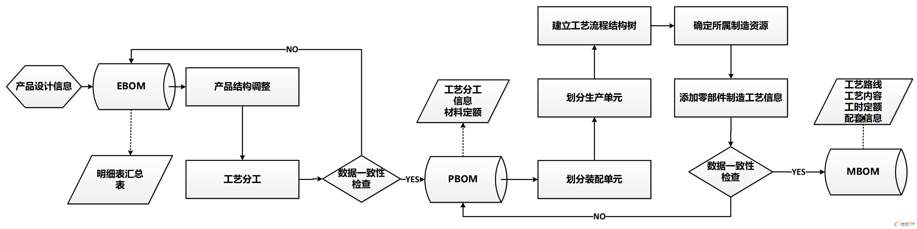

       为了协调解决产品设计生产制造环节的数据贯通问题,该企业统一了设计工艺平台,以BOM为主线组织相关产品数据,衔接不同研制阶段的业务流程,支撑不同层面的协同工作,规范统一基础数据,建立集设计、工艺、计划、制造于一体的科研模式,实现各系统间数据传递链路的打通,减少重复冗余工作,缩短产品设计制造周期,提高产品研制效率和企业生产能力。在产品研制过程中主要构建了以下三种BOM类型,如图1所示。
设计、工艺、计划、制造一体化BOM构建图
图1 设计、工艺、计划、制造一体化BOM构建图
       其构建过程如下:
       1)EBOM构建:在产品设计阶段构建EBOM,是产品设计的结果,是产品设计数据的结构化表达。EBOM用于描述产品设计属性与层次关系,明确产品及组件结构关系,例如产品的节点属性、三维模型、设计图样、数量等信息。EBOM是产品的数据源头之一,企业的设计人员主要通过EBOM传递的方式,将信息及数据传递给工艺人员和生产人员。
       2)PBOM构建:在产品工艺设计阶段构建PBOM,主要包含工艺顶层规划、工艺路线、工序信息等内容。企业在工艺环节无须凭空搭建PBOM,而是继承EBOM数据属性,基于EBOM根据工艺要求重新定义产品的装配关系,增加工艺属性例如承制单位、零组件类型等,并根据企业工艺装备、人员技能以及其他制造资源的分布特点,制定产品各组成的工艺分工路线,最终形成完整的PBOM。PBOM为生产工艺任务分工与工艺文件编制奠定基础,不断提升企业工艺设计、生产制造等环节的质量与效率。
       3)MBOM构建:在产品生产制造阶段构建MBOM,依据生成的PBOM对工艺装配步骤进行详细设计后得到,主要描述装配顺序、工时定额以及相关的工装、设备、刀具等信息,反映了零件、装配件的装配顺序以及最终产品的制造方法。MBOM可以直观地体现产品生产工艺与配置结构之间的关系,其作为制造工艺设计的结果,为制定物料需求计划以及开展成本核算提供依据。

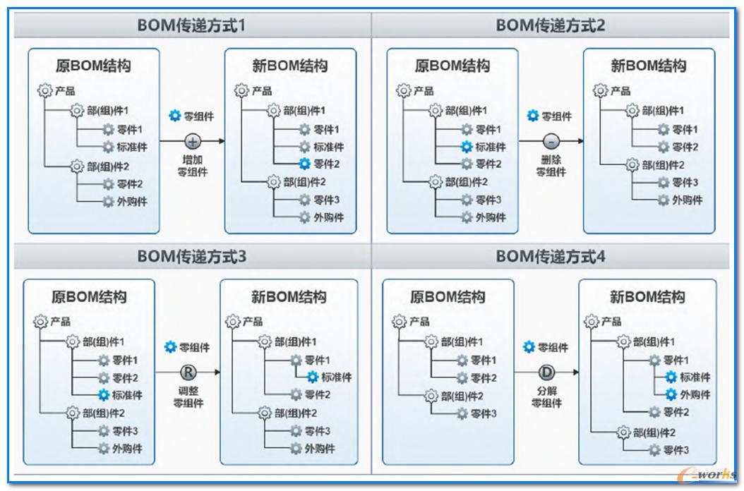

       各类BOM的传递从数学模型上来看,其实质是对原有的父子层级关系进行建立和重新分配的结果,下游BOM的产生与变更与上游BOM的数据信息有关,是对上游BOM添加一定的领域属性信息而来的。
基于BOM的一体化传递示意图
图2 基于BOM的一体化传递示意图
       在形成BOM传递方式的基础上,构建EBOM时即增加物资编码属性,实现设计制造协同;在EBOM向PBOM传递时,将原设计零件的属性和BOM属性信息复制到新的工艺零件对象上,并自动创建BOM之间的关联关系,支持设计变更引起的工艺设计复用与快速调整;在PBOM向MBOM传递时,集成、关联型号研制所需条件和能力,自动推送工艺内容、材料定额、制造资源等知识创建形成MBOM。根据不同BOM视图对各种类型的部(组)件进行不同传递方式的处理,如增加、删除、调整、分解等,可以由原BOM结构得到新BOM结构,如图2。

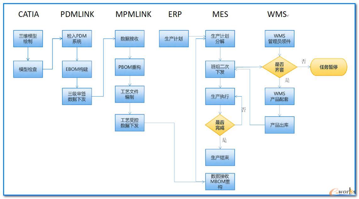

       基于BOM的设计制造一体化研制模式,在产品研制过程中以BOM为核心贯穿产品生命周期的全过程,通过Web Services构建跨平台的系统集成,实现PDM、MPM、ERP、MES等信息系统间的数据传递和应用,如图3所示。图3为典型的设计制造一体化研制流程图。
       其详细过程如下:
       1)设计人员从客户需求着手,从产品功能角度出发,充分考虑后续工艺、制造等方面的要求,利用数字化设计工具如CATIA等开展产品建模工作,完成产品的三维模型设计,并在模型中添加属性信息,包含了制造工艺、精度要求等。
       2)设计人员通过PDM集成环境上传三维设计模型和二维图纸,根据模型和图纸中产品、组件、部件、零件的结构关系自动生成EBOM,并在PDM系统内完成审签,确保EBOM结构的完整性和规范性。
       3)工艺人员在MPM系统接收设计师下发的EBOM及设计图文档等信息后,利用工艺设计手段进行EBOM向PBOM重构,对EBOM进行结构和层次的调整并补充工艺信息,如物料信息、配套属性信息等。同时进行结构化工艺编制,建立工艺、工序内容,上传三维工艺动画文件,并与PBOM的工艺节点进行挂接,完成工艺设计过程。
       (4)生产车间调度员在MES系统接收工艺上游推送PBOM及工艺相关信息,按照装配工艺流程进行重构,包括产品结构、零组件、工艺信息、原材料、设备、工装等,构建产品MBOM。ERP系统下达生产任务至MES系统后,计划员根据获取的工艺文件和工序信息进行排产,编制车间生产计划;库房人员依据上游传递信息获得物料清单,进行物料准备并确认物料的齐套状态;生产人员在制造现场终端根据上游传递的生产指导文件,如产品设计图纸、三维工艺装配动画、工序等进行生产。

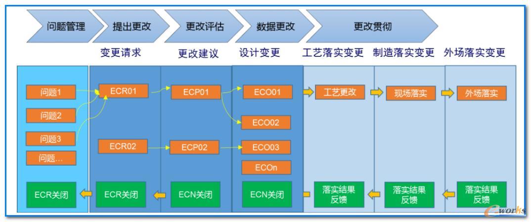

       基于BOM的设计制造一体化变更主要控制更改实施的准确、快速及完整,一体化工程变更的主要目标:从变更问题来源的数据,到变更实施、执行、反馈,实现全方位的可控。因此,实现时将使用更改请求(ECR)、更改建议(ECP类似与ECN)及更改指令(ECO)三个变更对象来实现更改信息记录及管理模型,更改过程控制的实现中简化更改的审核步骤,突出更改的过程控制及信息完整性。
设计制造一体化变更流程
图4 设计制造一体化变更流程
       ECR:工程更改申请,用于提出问题和分析问题。
       ECP:工程更改建议,用于分析验证问题,明确需要更改数据及关联数据。
       ECO:工程更改指令,用于实现数据的更改和发放。
