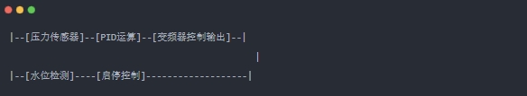

典型应用:水泵控制系统
      工作流程:
      1.压力传感器实时检测管道压力。
      2.PLC执行PID运算,计算所需频率。
      3.通过通信或模拟量输出控制变频器。
      4.变频器调节水泵转速,维持恒压。
