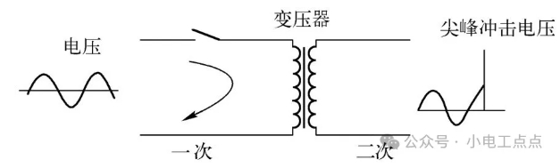

      雷击或感应雷电形成的冲击电压有时也能造成变频器的损坏。此外,当电源系统一次侧带有真空断路器时,断路器在开断过程中也可能产生较高的操作电压。由真空断路器操作产生的“操作过电压”将通过电磁耦合在变压器的二次侧形成很高的尖峰冲击电压,直接威胁变频器的安全运行。为防止因冲击电压造成的过电压损坏变频器,应在变频器输入端采取抑制或吸收过电压的措施,措施有以下几种。
