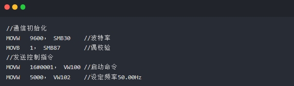

       变频器侧参数(以MM440为例):
       PLC程序示例(S7-200 SMART):

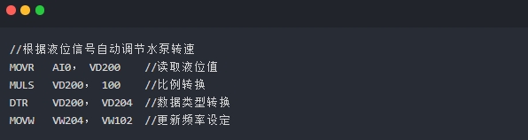

       以水泵调速为例:
