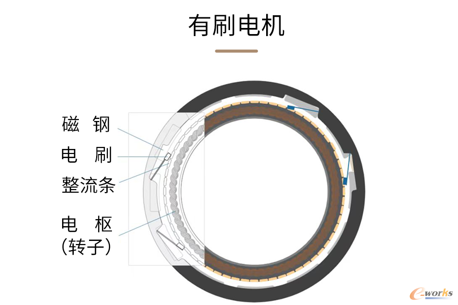

    有刷直流永磁伺服电机
    起源于20 世纪 80 年代开发的伺服电机技术于 1926 年问世,使用有刷直流电机,这一概念可追溯到 1832 年。目前常用的设计是在定子上安装永磁铁,在转子叠片上缠绕铜线圈,并使用转速计等实时反馈装置来实现伺服驱动。
    伺服驱动器可对反馈信号进行解读,并以各种宽度的脉冲调制为电机提供电压,这一过程称为脉冲宽度调制。这些脉冲通过由很多铜条组成的旋转开关(换向器)实现换向,换向器与石墨等导电材料制成的固定电刷接触,将脉冲输送到转子线圈的多个相位。
    当线圈依次切换时,会产生一个旋转磁场,该磁场与永久磁铁相互作用,进而使转子旋转。基于速度反馈装置提供的数据,驱动器可利用脉冲宽度调制来持续修正任何误差。例如,即便电机驱动的负载不断变化,也能确保转子保持稳定的转速和准确的定位。
    优点
    ■ 初始成本较低,但使用寿命短可能会抵消这一优势。
    ■ 启动和低速运作时扭矩大。
    ■  电机控制系统相对简单。
    潜在提升点
    ■ 磨损的电刷需要定期更换。
    ■ 磨损的换向器需要返修、更换新轴承甚至更换电机。
    ■  物理换向限制了功率传输,如果超额工作,可能会导致电弧。

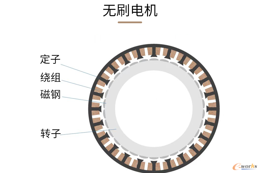

    无刷直流电机 (BLDC)
    无刷直流电机于 20 世纪 60 年代问世,半导体电子技术的进步使其成为可能。早期的无刷直流电机功率较低,但随着大功率永磁材料的日益普及,无刷直流电机在 20 世纪 80 年代开始崭露头角。如今,相比有刷直流伺服电机,这些电机在工业应用中的用途更为普遍。
    由于没有物理电刷与旋转的换向器接触,无刷直流电机的基本设计与有刷电机相比得到了改善,进而提高了效率和性能。其电枢线圈缠绕在定子/机架上的槽形叠片上,而永磁体则固定在转子上。
    编码器等反馈装置会不断向驱动器报告转子的位置,驱动器则会直接切换输送到线圈的直流电压,以纠正任何旋转误差,进而实现所需的转向、速度和位置。这种电子切换以粗略模仿正弦波的步进方式进行。在任何指定的旋转点,电流都会施加到两相上,第三相则始终处于断电状态。
    这种阶梯状波形会产生扭矩纹波,而永磁转子和定子齿形钢叠片之间的吸引力则会产生齿槽效应。这些特性妨碍了低速时的精确控制和平稳运行,但在高速时却很少出现问题。没有定子齿的无槽电机消除了齿槽效应,但低速平稳运行的代价是扭矩显著降低。
    优点
    ■ 在中高速运行时,闭环控制精确、反应灵敏。
    ■ 无物理换向意味着更长的使用寿命、更高的效率和尽可能少的维护。
    ■  速度比有刷电机高很多,扭矩下降幅度较小。
    潜在提升点
    ■ 驱动器电子设备以及编程/调整更为复杂。
    ■ 当转速小于200 rpm时,齿槽效应和扭矩纹波会妨碍平稳性和控制性。

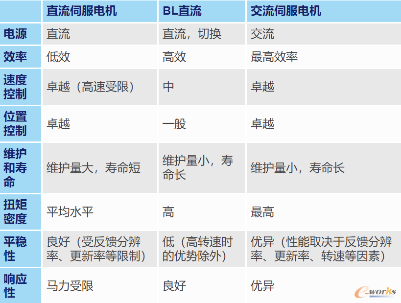

   伺服电机对比指南
   快速选型指南:性能参数一览
