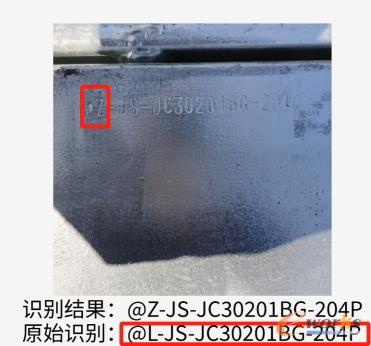

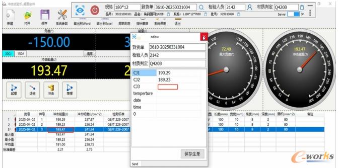

       AI技术的有效应用依赖于高质量的数据。在铁塔制造业中,数据质量问题可能源于多个方面,如数据采集不准确、缺项、数据标注不规范、数据清洗不彻底等。这些问题可能导致AI模型训练不充分、识别效果不佳,甚至引发误判和遗漏等严重问题,如图1、2。
检测数据识别出现遗漏
图1 检测数据识别出现遗漏
零件号钢印识别数据标注不规范识别错误
图2 零件号钢印识别数据标注不规范识别错误

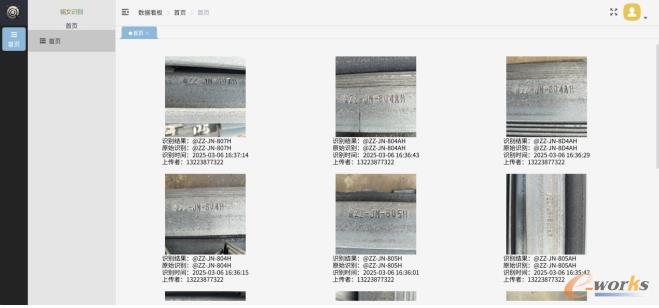

       另外,构建模型知识库(见图3),实现算法优化路径、数据集版本的规范化管理。知识库内容涵盖识别效果对比分析、极限场景压力测试结果,并配备全链路追溯机制记录更新日志及版本回滚预案。
       此外,构建工业级图像采集方案,结合移动终端摄像模组与自然光场环境采样,运用Laplacian边缘检测技术实现瑕疵图像智能筛除,通过DBSCAN密度聚类算法清除超相似度冗余数据,并基于条件对抗生成网络构建千量级虚拟样本集的对抗性训练机制。
钢印识别数据收集库
图3 钢印识别数据收集库

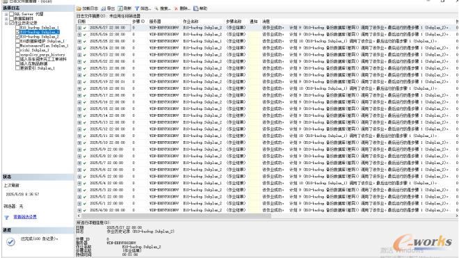

       强化对数据质量的监控与评估,定期执行数据审计和校验,及时发现并纠正数据中的问题。构建数据备份机制,采用定期自动备份(见图4),预防数据丢失或损坏,保障数据的可追溯性和可恢复性。
数据自动备份
图4 数据自动备份
