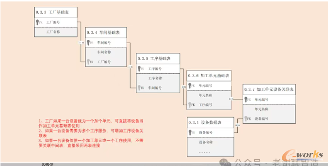

       MES主要负责企业制造执行层的数据管理,其面对的为企业直接生产组织,在MES中一般根据企业的物理生产线及生产组织架构在数字化工厂可设置工厂、车间、生产线、加工单元四级虚拟的生产组织层级,具体设置多少层可根据企业自身管理及产线而定。MES可以根据企业设置组织层级的颗粒度为不同组织提供制造成本所需的相关数据。但这种成本一般是指发生在公司内部的成本,不包括交易中所产能的税费成本。所以在多工厂的MES设计时需考虑到以也几个问题:
多层级生产组织模型的UML类图
图1 多层级生产组织模型的UML类图

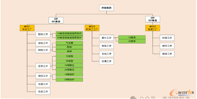

       在很多制造集团企业往往很多工厂之间存在供需关系,比如在磁性新材料公司设计MES项目时,其公司往往根据产业链在一集团会有多公司多工厂的现象,工厂一般会包括:稀土分离厂、磁材毛坯厂、机加工厂、电镀厂,而这几个工厂虽然都有独立的成品外销,但工厂间的产品又存在内部供应关系,如果在项目设计时,不考虑物料编码的通用性,就会造成工厂之间物料供应时需重新对物料定义。就像当初疫情期各省的“绿码”不互认的现象。
多工厂MES生产组织设计案例
图2 多工厂MES生产组织设计案例
       所以,企业在接口处理上,需确保不同工厂间的出入库记录准确无误,可以通过统一标准的物料编码体系和信息共享平台实现。此外,也便于自动化数据采集和实时监控,提高物料转移的效率和准确度。

       3.同一集团不同公司MES工厂与不同财务账套的接口对应关系的处理
       在很多制造集团企业,同一集团可能存在“有的一个公司就一个工厂,有的一个公司又有多个工厂的现象”,这时就需要分析MES生产组织中的工厂与ERP账套的对应接口物料供应软件的结算方式。
工厂列表
图4 工厂列表
       一般在同一公司不同工厂物料转移在MES层基本以“移库”的方式,不需产生财务层的交易,只需将物料转移数据与财务层成本中心的数据同步更新即可,由财务成本中心进行“价”的结算。而不同公司不同工厂之间的物料转移基本以“销售”或“委外加工”的方式,这时就需要考虑不同公司之间的交易以货币的形式进行结算,同时也需考虑交易过程的税务问题。这时工厂与公司的接口需要确保完全一致。同时,又需要考虑不同公司、不同工厂物料编码的通用性与互认性。
