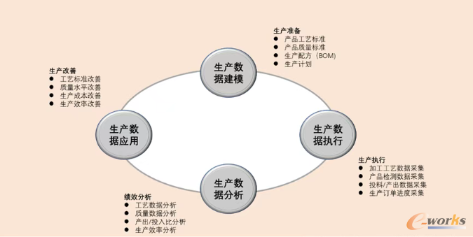

       制造企业的绩效管理是指通过设定明确的目标和标准,对企业内部的各项活动进行评估、监控和改进,以实现预期的生产绩效和经营效益的管理过程。它涉及到对生产、质量、成本、交付等方面进行全面把控,确保企业能够达成既定的战略目标。
数字工厂生产数据的循环应用
图1 数字工厂生产数据的循环应用

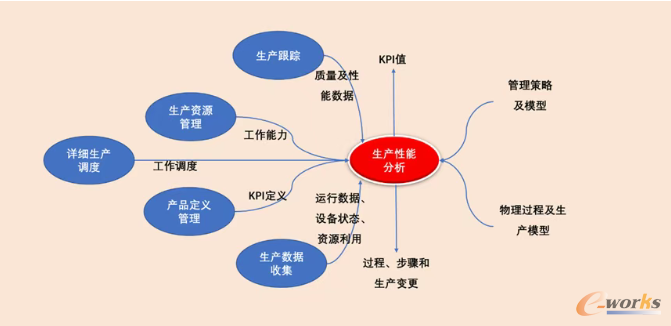

       生产绩效分析定义为一组分析绩效信息并将其报告给业务系统的活动。其包括对生产单元循环时间、资源利用、设备利用、设备绩效、步骤效率和生产浮动性信息的分析。
       这些分析和其他分析之间的关系可用于建立KPI报告。这些信息可用于优化生产和资源利用。这些信息可按调度提供,可在生产运行或批次结束时提供,也可按需提供。
       生产绩效分析的进行是不间断的。一旦进行了某种优化或某约束被充分利用,就会产生其他系统约束。另外,市场条件和产品结构调整也会改变优化准则和系统约束。在动态环境中,生产绩效分析定期重新检查当前和预期条件下的生产量、策略和模型,以实现系统产出最大化。
生产绩效分析活动模型交互
图2 生产绩效分析活动模型交互
