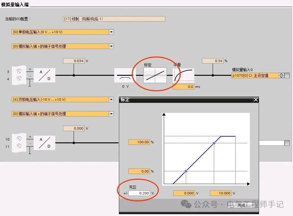

       先介绍设定给定值"台阶"的方法,TIA Portal连接G120变频器(本例以CU240E-2为例)在线,模拟量输入功能视图如下图所示:

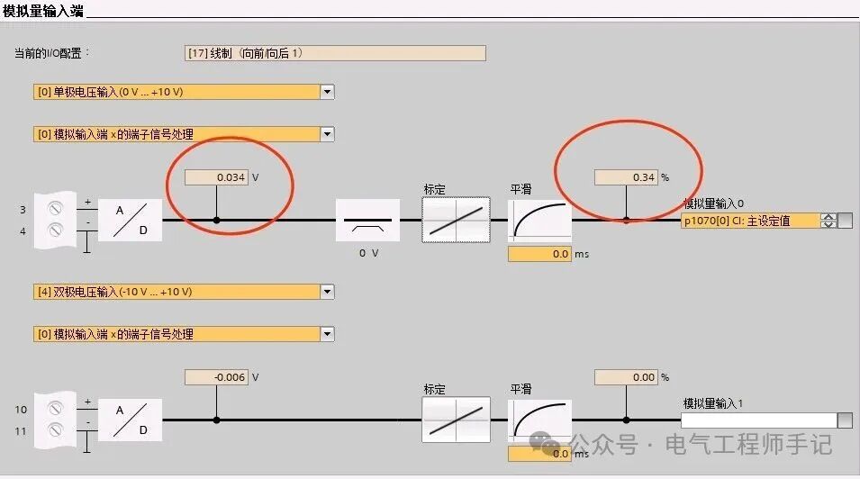

       当电位器回零,G120变频器模拟量输入存在微小的电压输入,这将导致启动变频器运行后电机缓慢爬行,这时单击标定窗口功能键,在死区(参数P764[0])设置0.2V,如下图所示:
       单击关闭,可以看到模拟量输入电压(r752[0])依然存在,但模拟量输入当前值(参数r755[0])归零,如下图所示:

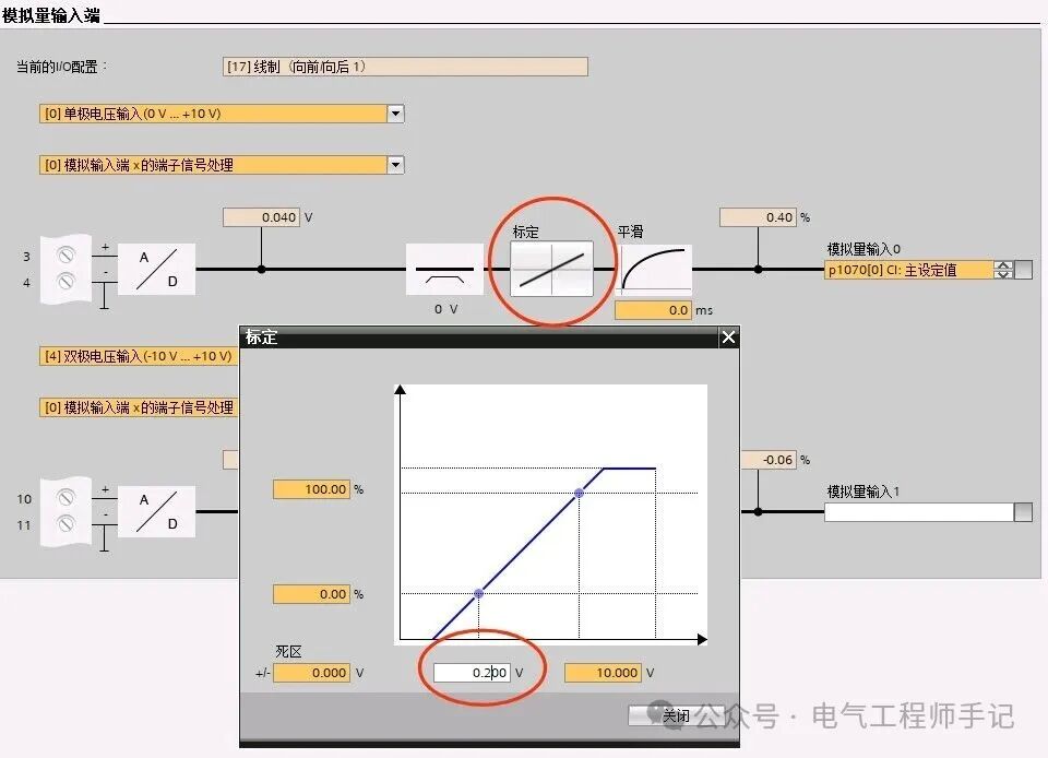

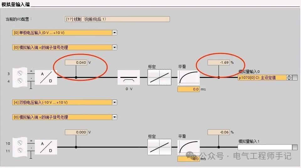

       接下来介绍改变给定值斜率的方法,同样的使用TIA Portal连接G120变频器并在线,当电位器回零,G120变频器模拟量输入亦存在微小的电压输入,这时单击标定窗口功能键,在模拟量输入的标定曲线x1(参数P757[0])设置0.2V,如下图所示:

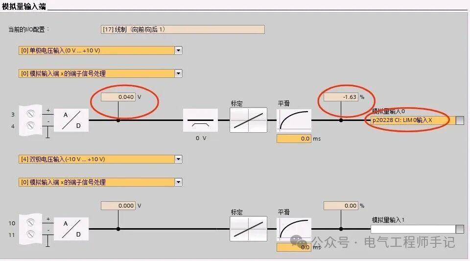

       单击关闭,可以看到模拟量输入当前值(参数r755[0])变为负值,如下图所示:

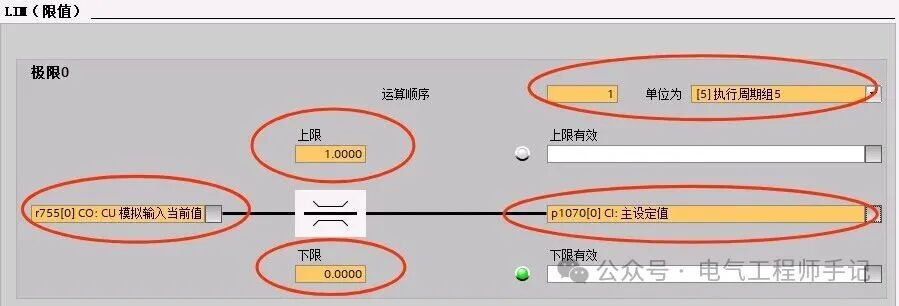

       显然,这样如果直接启动变频器运行,电机将反向爬行,这不是我们要的结果,需要对模拟量输入当前值(参数r755[0])进一步处理,可以利用自由功能块开环控制功能中的LIM (限值)来实现,LIM0输入x(参数P20228)设置为模拟量输入当前值(参数r755[0]),上限(参数P20229)设置为1.0,即100%,下限(参数P20230)设置为0.0,即0%,LIM0输出y(参数P20231)设置为主设定值(参数P1070[0]),如下图所示:

       这时候查看通道设定值中的转速设定值,主设定值(参数P1070[0]),归零了,如下图所示:

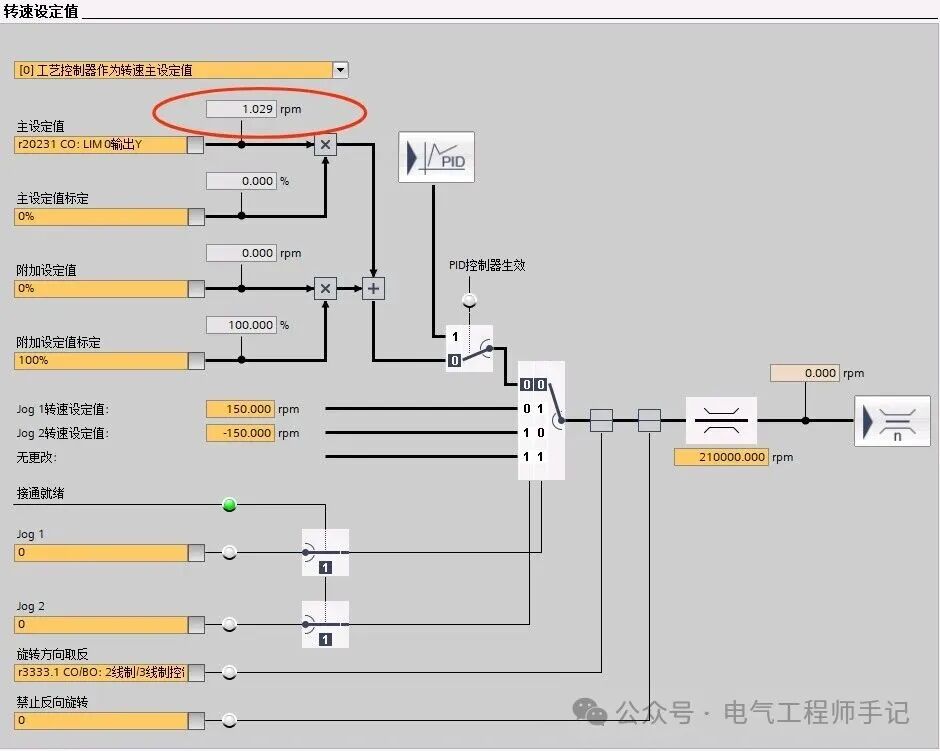

       因为模拟量输入当前值(参数r755[0])的负值,被LIM0下限(参数P20230)钳位在0%了。这时再继续操作速度给定电位器将模拟量输入电压调节至0.2V以上,当模拟量输入电压(r752[0])为0.206V时,模拟量输入当前值(参数r755[0])变为0.06%,如下图所示:
       这时候查看通道设定值中的转速设定值,主设定值(参数P1070[0])为1.029rpm,如下图所示:
       可见,这样设置参数不但可以实现一个"台阶"抑制"零漂",而且G120变频器模拟量输入在0.2V~10V变化过程中,被驱动电机速度依然是从0rpm提高至标定转速的,即不存在跳变。

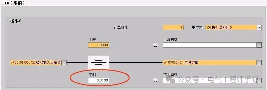

引深一点,如果在第二种方法中将LIM0下限(参数P20230)设置为0.01,即1%,如下图所示:
那么在模拟量模拟量输入电压(r752[0])为0.206V时,按P2000标定为1765rpm,当前速度又该是多少呢??
