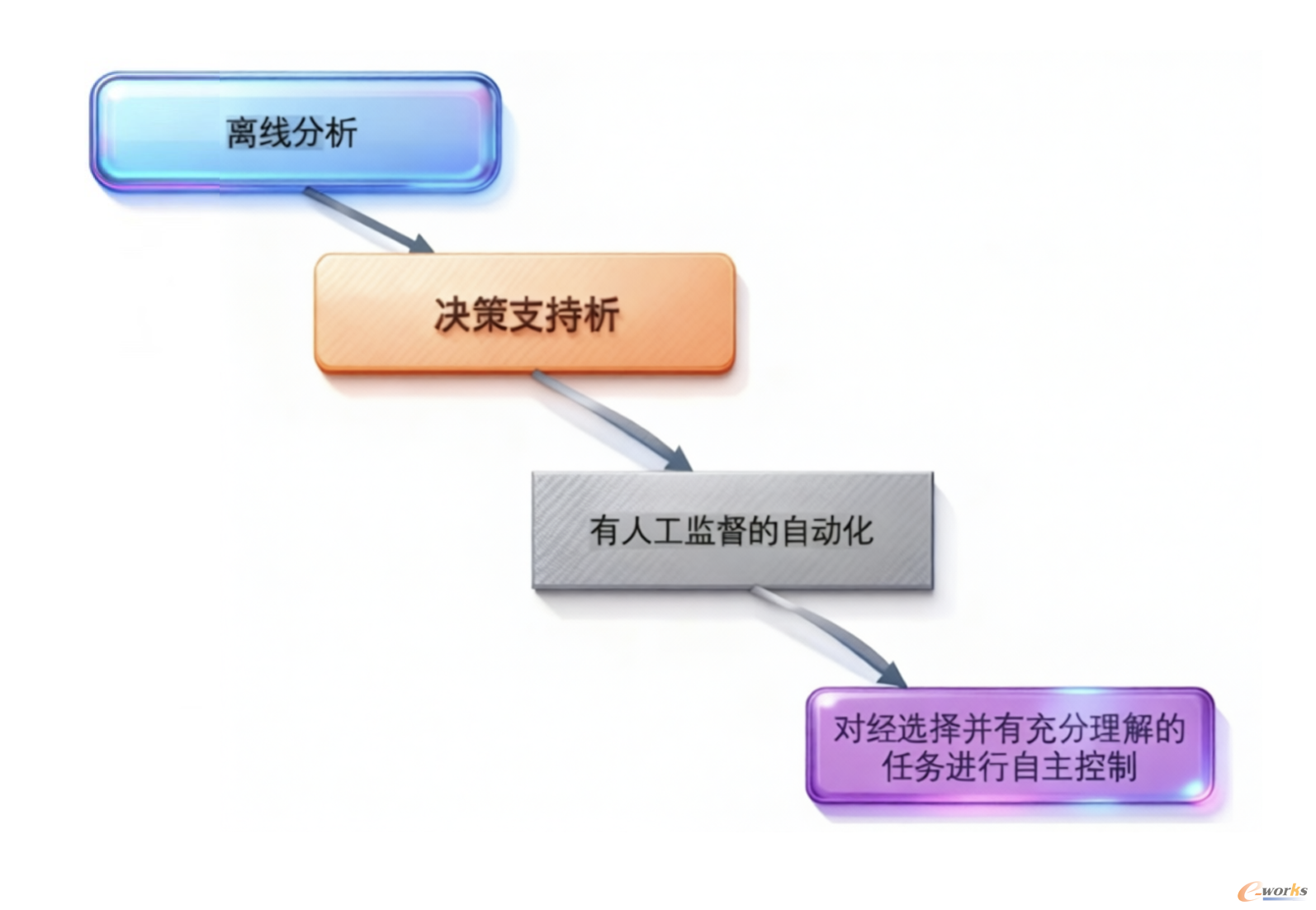

       运用AI对生产过程的部分环节进行控制,必须经历以下四个阶段:1.离线分析;2.决策支持;3.有人工监督的自动化;4.对经过选择并有充分理解的任务进行自主控制(参阅图1)。
       通过分阶段实施与工具链支撑,AI系统可逐步从“实验性验证”过渡到“生产级应用”,同时确保技术可控性与业务价值的平衡。这是AI真正落地于生产实际的四阶段递进的闯关流程;也是为AI落地提供的一套“风险控制框架”,先在安全的虚拟环境作试验,再通过“由离线到在线,由辅助到自主“的四阶段递进,让AI逐步适应真实场景,最终只在可控任务中实现自主控制。这种方法论不仅适用于工业领域,也可扩展至医疗、交通等对安全性要求极高的场景,为AI规模化落地提供系统性保障。

       进一步展开四阶段递进的讨论。
       离线分析就是AI“纸上谈兵”阶段。通过数字孪生技术构建物理系统的虚拟映射,实现数据闭环验证和算法预训练。用历史数据(而非实时生产数据)让AI学习规律(比如分析过去1年的设备故障数据,找出预警特征),不接触真实系统,只做数据层面的模型训练和验证。
       决策支持是AI“提建议”阶段,核心是建立可信交互机制,通过人机协作的渐进式赋能,让AI从“建议者”逐步过渡为“协作者”。在此阶段接入实时数据,但不直接控制生产流程。AI分析设备数据后,弹出“针对性措施”的提示,但最终决策权仍在专业操作人员手中,以验证AI建议的准确性。
       监督式自动化阶段是AI“半自动阶段”,需构建干预容错机制,确保AI在预设范围内自主决策,同时保留紧急接管能力。AI可以自动执行操作(比如调整设备参数),但由专业操作人员实时监控,一旦发现AI操作异常立即干预,以验证其自动化操作的稳定性。
       对经过选择并有充分理解的任务进行自主控制是AI“独立干活”阶段,需严格限定应用边界,优先选择高结构化、低风险场景。针对“已充分理解、风险可控”的特定任务(譬如固定流程的产品质检、标准化的仓储分拣),让AI完全自主控制。前提是前3个阶段已验证无误,确保AI在这些任务中不会出现问题。

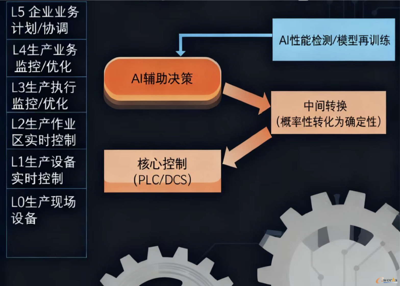

       传统的工业控制系统的确定性与人工智能(尤其是机器学习)的概率性之间的本质差异,确实是工业领域应用AI的核心挑战。为了保障生产安全、运行和产率稳定,前者追求如PLC的逻辑控制、PID的闭环调节的“输入-输出”的精确可控;而后者依赖数据驱动的概率推断,其输出天然带有不确定性。如何在工业控制系统中将两者融合,关键在于:构建“概率性感知-确定性执行”的框架,通过分层设计、机制约束和技术协同,让AI的灵活性服务于工业控制的确定性,构成一个完整的、可实施的方法论。以下讨论实现的具体途径与方法。
       工业AI应用分层的三层架构三层架构由辅助决策层(AI)、中间转换层(桥梁)以及核心控制层(传统控制)构成,参阅图2。采用分层架构的核心出发点是将概率性环节与确定性环节加以隔离,通过合理的层级划分,平衡AI的概率性输出与执行环节对确定性的严格要求,避免不确定性带来的风险。通过“决策-执行”分层的方式,将AI的概率性限制在非核心决策层,核心控制层保持固有的确定性,避免不确定性直接渗透到执行环节。如果将这个框架与工业标准模型(如ISA-95)结合,可以将辅助决策层视作处于ISA-95的监控优化层(L3/L4),而核心控制层视作处于ISA-95的实时控制层(L1)。辅助决策层由AI主导,AI负责感知、预测或优化建议(概率性输出),例如,基于振动数据预测轴承故障概率给出“未来2小时故障概率90%”;基于能耗数据推荐生产参数调整方案(“调整温度至180℃可降低能耗5%,置信度85%”)。核心控制层(确定性主导)由传统工业控制系统(如PLC、DCS)执行明确指令,仅接受“是/否”、“执行/不执行”等确定性信号。中间转换层将AI的概率性输出转化为确定性指令,作为连接两者的桥梁,通过预设规则(如阈值判断)或专家系统,将AI的概率性输出转化为核心控制层可执行的确定性指令,实现“概率分析”到“确定动作”的转化。例如:设定阈值规则(“当故障概率≥90%时,触发停机检查”),或通过专家系统将AI建议转化为标准化操作流程(SOP)。
图2 工业 AI 应用分层的三层架构
图2 工业 AI 应用分层的三层架构
       辅助决策层其功能是数据驱动的感知与优化,其定位是位于监控与优化层(L3/L4),不直接介入实时控制(L1)。AI任务类型包括预测性维护;工艺参数优化(基于历史数据和实时工况,推荐能提升效率、降低能耗、稳定质量的最优参数设定值);异常检测(识别控制系统难以察觉的、缓慢发生的或新模式的生产过程异常);视觉质检(判断产品是否存在缺陷,并给出置信度)等。
       辅助决策层的输出形式主要是概率、置信度、建议值。例如“产品A缺陷概率92%”,“建议将反应釜压力设定值从1.2MPa提升至1.25MPa,预期收率提升2%,置信度80%”。中间转换层其功能是安全保障与决策固化,这是整个架构的“智能安全阀”,是确保可靠性的关键。除了预设规则和专家系统,还可以引入更现代的机制,例如确定性规则引擎;阈值判断(这是最核心、最可靠的方法,例如“IF故障概率≥90%THEN发送‘停机’指令至PLC”);多条件仲裁,以综合多个AI模型和传统信号的结果(如“IFAI视觉缺陷置信度>95%AND传统传感器厚度检测超标,THEN触发剔除”);人机协同决策(进行高不确定性处理:当AI建议的置信度处于中间范围如60%-85%,系统不自动执行,而是将“AI建议+置信度+支撑数据”推送给操作员,由操作人员做最终判断。这既是安全措施,也是积累人工决策数据以优化AI的过程);安全冗余与边界检查,即转换层发出的任何指令,在送达执行层前,必须经过一轮物理极限和工艺安全边界检查(如AI建议将温度升至180℃,但系统规则限定最高不能超过175℃,则指令会被修正或拦截并报警)。
       核心控制层其功能是确定性与高可靠性执行,其定位是基本控制层和过程控制层(L1/L2),由PLC、DCS、安全仪表系统(SIS)等担当。其核心原则:1)指令单一化只接受明确的、不可拆分最小操作的指令,如SetPoint=180.0,DO_Alarm=ON。2)周期性执行严格按预设扫描周期运行,保证实时性。3)最高优先级传统安全联锁(如急停按钮、超压报警)必须具有超越AI建议的最高中断优先级。

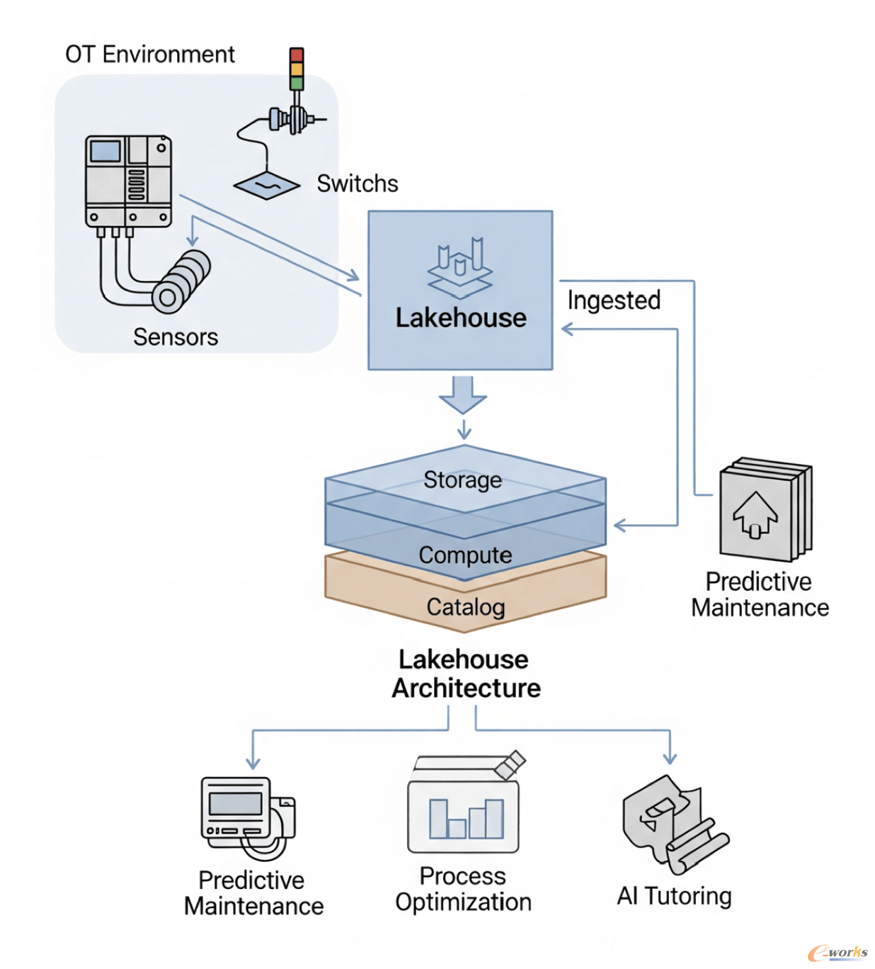

4、湖仓一体——工业人工智能应用的统?的数据摄取和存储架构
       Lakehouse(湖仓一体)架构是一种融合了数据湖(DataLake)和数据仓库(DataWarehouse)优势的新型数据管理架构,旨在解决传统数据湖和数据仓库各自的局限性。Lakehouse既能让企业像数据湖一样低成本存储海量多类型数据,又能像数据仓库一样高效进行结构化分析,减少了数据在两者间迁移的成本和复杂性。湖仓一体数据架构是目前有效实施工业人工智能最合适的数据摄取和存储架构模型。湖仓一体(见图3)结合了三个重要组成部分:用于管理数据持久性的存储层;用于处理查询和处理任务的计算层;用于控制元数据和模式定义的目录。湖仓一体模型将通常需要多个数据湖才能实现的功能整合到单个工作流程中,使企业能够针对单一的数据源执行分析和人工智能驱动的工作负载。
图3 湖仓一体的数据架构
图3 湖仓一体的数据架构(图源:IEB 网站)
       其核心特点包括:1)统一存储与计算:基于低成本的对象存储存储原始数据(结构化、半结构化、非结构化),同时支持类似数据仓库的结构化查询和事务能力。2)克服数据湖缺乏事务性的问题,确保多用户并发操作时的数据一致性,适合数据更新、删除等场景。进行schema管理,即支持类似数据仓库的schema定义和演进,既保留数据湖的灵活性,又能提供结构化数据的治理能力。3)支持多样化计算:可对接SQL分析、机器学习、流处理等多种计算引擎,满足从BI报表到AI建模的全场景需求。
       湖仓一体架构在诸如亚马逊S3、微软Azure数据湖存储或谷歌云存储等云平台上存储大量数据。每月每太字节的成本约为20-23美元,这比传统存储系统的价格便宜得多。总之,湖仓一体提供了一种高效且低成本的方式来存储多年的性能指标数据,使企业能够进行更准确的分析并获得更好的长期结果。
