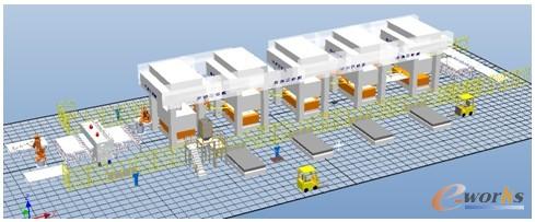

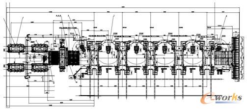

    布局是保证冲压线各单元协调动作的前提、单元设备是冲压线组成的基础, 所以先建立布局模型,然后将工厂里各种格式的设备三维模型导入至布局模型中 , 也可以在RobotStudio中重新绘制这些设备的三维模型。冲压单元主要的设备是: 压机、机器人、清洗设备、线首线尾设备等, 然后按照单元的布局将设备组合, 如图1 。
    3.1.1 布局

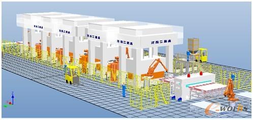

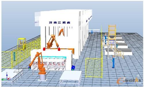

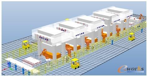

    在RobotStudio中进行全局仿真模型的建立: 将NX中建立的单元模型, 按布局导入RobotStudio。建成后的全局布局模型如图所示。具有传统设计方法所不具备的直观、美观,避免传统设计方法布置整线凭借设计人员经验的缺陷。
图1 整线二维布局图
图2 虚拟仿真设计三维布局图

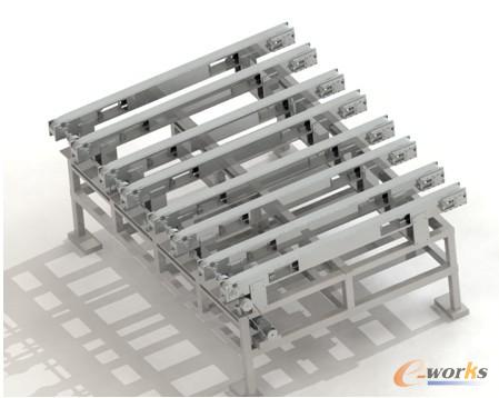

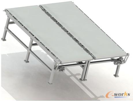

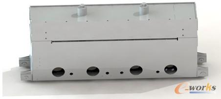

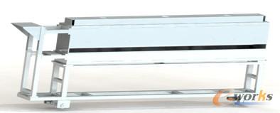

    3.1.2 实体模型(所有实体模型关键部件均简化或省略)

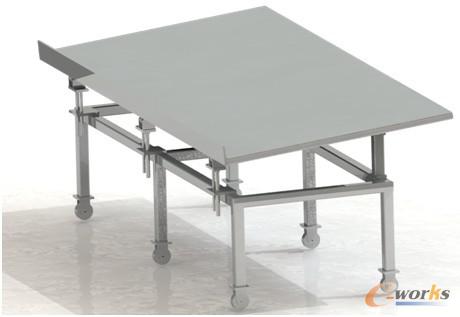

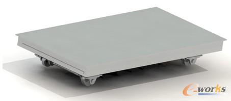

    用NX对各个组成单元进行建模,并借助NX专用模块对模型进行有限元分析及优化,并对各单元进行运动学模拟仿真,验证设计。
    1) 涂油机模型
    2) 清洗机
    3) 上料车
    4) 承料台
    5) 伸缩皮带
    6) 皮带机

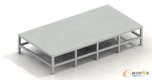

    7) 对中台
    8) 检验台

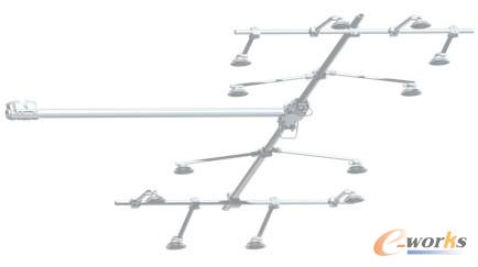

    9) 端拾器

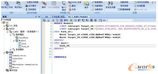

    3.2.1 RAPID语言
    对机器人进行逻辑、运动以及IO控制的一种编程语言RAPID. RAPID语言相似于高级语言编程,与VB和C语言结构相近。所以在了解一般高级语言编程的基础上,便能快速掌握RAPID语言编程。
    在RAPID中,提供了丰富的指令的同时,还可以根据自己的需要编制专属的指令集来满足在具体应用中需要,这样一个具有高度灵活性的编程语言为机器人的各种应用提供了无限的潜能。

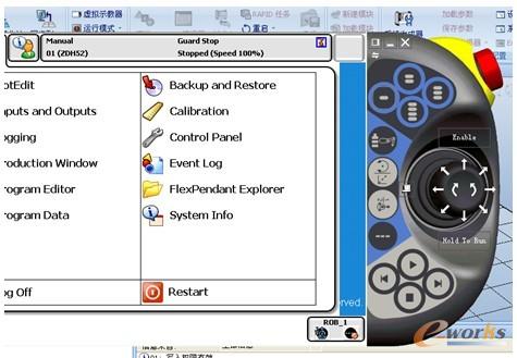

    对机器人编程也是一件让人感觉轻松的事情,我们可以通过示教器和使用RobotStudio Online进行在线编辑,也可以使用文本编辑软件在电脑中进行离线编辑,在完成编辑后使用U盘或通过网络便可快捷地上传到机器人。
    强大的ROBOTSTUDIO软件为机器人从方案到实际现场布置全过程提供了解决方案,你可以将编好的程序在ROBOTSTUDIO中进行验证,有效地减少了现场的作业时间,提高效率。

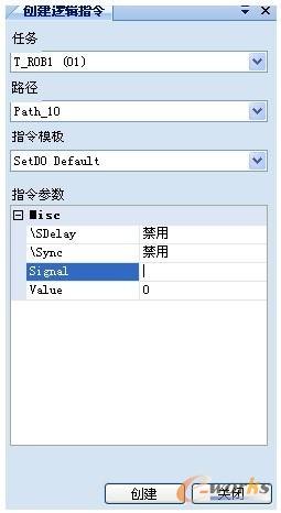

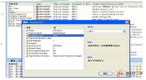

    3.2.2 虚拟逻辑控制信号逻辑指令

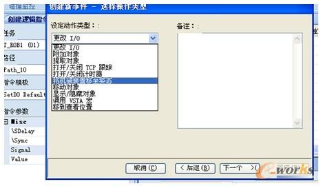

    在虚拟仿真中设定虚拟信号模拟实际IO信号。如下图所示设定一个虚拟信号D0_down模拟机器人送料结束,压力机工作可工作信号。
    建立逻辑指令后,添加这些信号虚拟仿真实际的事件(如机器人抓取等)
    创建事件

    仿真控制台就是连接机器人与人的一个平台。如果需要在仿真模型之外的离线机器人程序中进行优化编程, 结束后就要借助仿真控制台将外部程序的计算结果(如新的机器人运动方案) 导入实际机器人程序中。也可以虚拟操作机器人,对机器人程序进行更改、撰写等。

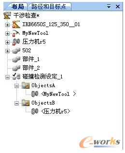

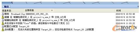

    4.2.3.1 运动干涉检查

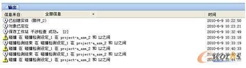

    在RS中设定要检查的碰撞,如下图所示,将端拾器(Mynewtool)跟压力机(压力机r5)设定碰撞检查

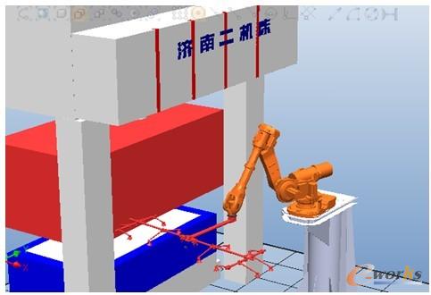

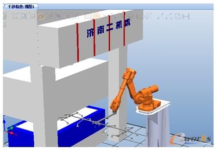

    当端拾器(Mynewtool)运动中跟压力机(压力机r5)发生碰撞,系统就会提示发生碰撞及碰撞发生的位置,避免现场调试时发生碰撞,导致设备损坏的事件发生。
端拾器(Mynewtool)与压力机(压力机r5)未发生碰撞图
端拾器(Mynewtool)与压力机(压力机r5)发生碰撞图
    此时端拾器(Mynewtool)与压力机(压力机r5)会红色高亮显示。并在输出窗口显示碰撞位置。

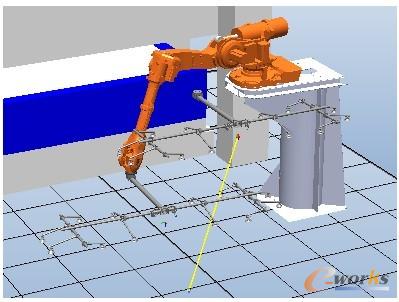

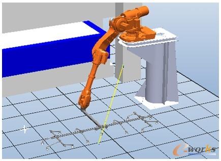

    4.2.3.2 可接近性检查
    在定义好机器人运动路径后对各个目标点检查端拾器(Mynewtool)可到达性及工具和机器人姿态。
    下图为目标点和运动路径图
    黄色线为路径,表示可以到达。若高亮显示红色表示不能到达。

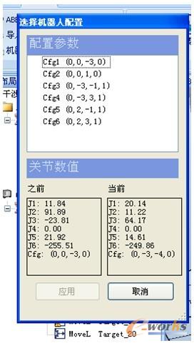

    4.2.3.3 机器人轴配置验证
    在机器人调试过程中经常发生机器人不能运动的情况,很多没有经验的机器人电气工程师往往会花费数天事件排查线路等,浪费时间后发现问题依然存在,这是因为机器人运动到了死点位置。为避免6轴机器人运动中产生死点,通过仿真模拟对机器人6轴进行配置保证越过死点位置。
    机器人死点示意如下:
    此时机器人停留在中间位置点,但是检查可到达性显示机器人可以到达,此时故障的原因就是机器人运动中轴处于死点位置。显示信息如下图:
