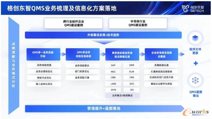

02 需求调研+流程梳理:打通全链路质量脉络
       12吋厂的生产流程繁杂且环环相扣。从硅片进厂检验、光刻、刻蚀、掺杂等前道工序,到芯片测试、封装等后道工序,每个环节都有其独特的质量控制要点。在需求调研阶段,需深入各生产环节,与一线操作人员、工艺工程师、质量管理人员充分沟通。通过细致梳理各流程,明确输入、输出标准,以及关键质量控制点,为每个工序制定详细、可操作的质量规范和作业指导书。
       例如,在光刻环节,严格规定光刻胶涂抹厚度、曝光剂量、显影时间等参数范围,以及相应的检测方法和频次,确保每一批次产品在该工序的质量都能得到精准把控,实现质量在生产全流程的顺畅流通。

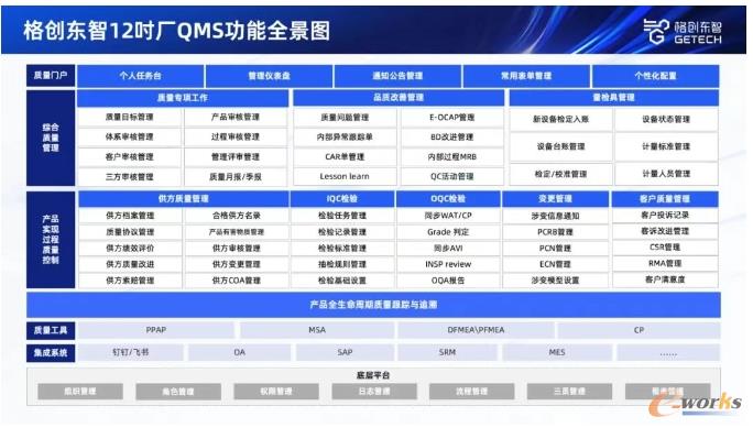

       根据12吋厂的质量目标、需求痛点,选定QMS功能模块。格创东智QMS覆盖从采购(供应商质量、供方COA)、来料(IQC)、制程(OQA, 不合格品处理/MRB/OCAP等)、售后反馈及8D改进、变更管理(ECRB)、体系审核(内审/外审/管审)、量检具及MSA的全生命周期质量管理。

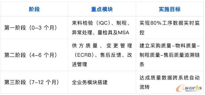

       同时,为配合12吋厂的生产计划,可分阶段上线QMS功能模块。下图举例说明。

       随着半导体制造自动化、智能化程度的提升,12吋厂普遍引入先进的信息系统,如 MES(制造执行系统)、EAP(设备自动化系统)、SPC(统计过程控制)、ERP(企业资源计划系统)等。QMS要发挥最大效能,必须与这些系统实现无缝集成,打破信息孤岛,构建智能质量数据中枢。
       在系统集成过程中,首先确定各系统间的数据交互接口规范与数据格式,实现数据的双向流动与共享。例如,在原材料采购环节,ERP/WMS系统将供应商信息、采购订单数据传输至QMS,QMS对来料检验数据进行记录与分析,并将检验结果反馈至ERP/WMS,以便对供应商进行评估与管理。在生产过程中,QMS从MES获取生产进度信息,同时将各工序的质量数据提供给MES,用于生产调度与质量追溯。设备管理方面,EAP将设备台账、维护计划等数据同步至QMS,QMS根据设备运行数据与质量关联分析结果,为EAP提供设备维护优化建议。通过这种全方位的系统集成与数据打通,使得12吋厂各业务环节紧密协作,基于统一、准确的数据进行决策,提升整体运营效率与质量管控水平。

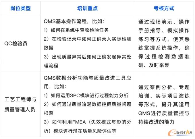

06 人员赋能:激活QMS运行细胞
       12吋厂的QMS,炼的不光是系统,还是企业的“质量基因”。再完善的QMS也离不开人的执行与维护。QMS若要在12吋厂发挥作用,人员培训与推广应用至关重要。
       12吋厂需对员工进行全面的质量意识培训,让每一位员工深刻理解质量的重要性,以及自身在质量管控中的职责。同时,针对不同岗位人员,制定个性化培训方案,使每一位员工都成为QMS有效运行的活跃细胞,为质量目标的达成贡献自己的力量。
