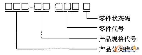

    某公司的零件编码规则如图1所示, 由左到右依次是产品分类代号(3位数)、产品规格代号(2位数)、零件代号(3位数)、零件状态码(1位数)。
图1 零件编码规则

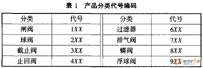

    表1为该公司铜质阀门产品分类代号的编码规则,主要由1位数的阀门大类编码和2位数的开发编码组成。表1中XX代表产品开发时的流水号,根据大类分类,大类编号由1-9编制,如:108、168为闸阀,302、309为截止阀,601、606为过滤器等。

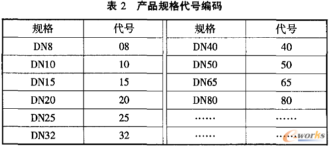

    产品规格即阀门螺纹的规格,该公司生产的铜制阀门螺纹规格主要为DN8~DN80。根据不同的规格编制不同的规格代号,见表2。

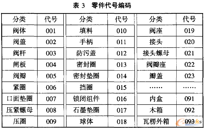

    阀门由不同的零件组成,按零件分类进行编码,见表3。001~023为组成产品结构的零件代号。091~093为成品包装材料代号。考虑到后续开发产品可能出现新的零件分类, 因此设置了用于后续扩展的024~090代号编码区间。

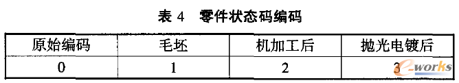

    在实际生产过程中,零件由原材料通过各道工序加工完成,然后组装成产品。以阀体为例,阀体由原料加工成零件需要经过8道工序:切料、热锻成型、切边、抛丸、机加工、热处理、抛光、密封面加工,理论上每道工序零件的状态都发生了变化,需要对其进行编码。但是考虑到编码的简明性,且多道工序在一个车间内完成,不存在进出仓库作业,中间环节不留库存。因此将多道工序编制为一个零件状态码用于区分,部分零件,如纸盒、纸箱、外购塑料件等因为不需要经过车间生产加工,所以其状态码就为原始编码0。表4所列的4个零件状态码为该公司常用的状态码。

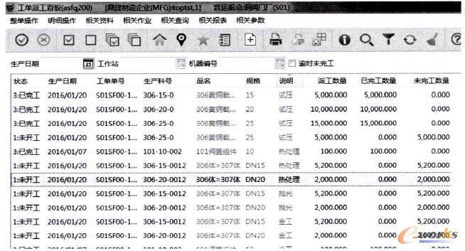

    物料编码的实施,将生产数据导入到生产管理系统内,各个工段根据生产计划进行报工作业,图3所示为该公司基于网页的实时生产过程监控看板,通过该系统可以实现对生产过程的监控。
