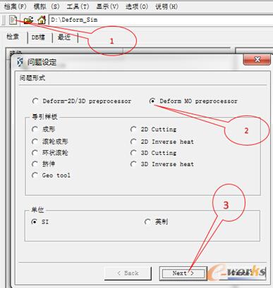

3 新建一个MO的算例
    按照下图所示,新建一个MO算例。
图3 新建一个MO算例
图3 新建一个MO算例
