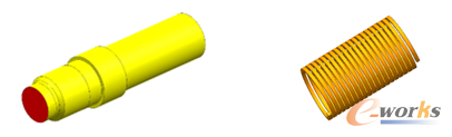

    采用NX8.0对曲轴及线圈进行三维建模,如图1所示(为了减少感应加热的模拟时间,采用对称模拟,所以曲轴只画了一半)
图1 曲轴(左)和线圈(右)

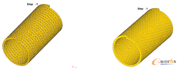

    三维模型建立好之后接下来就是进行有限元模拟了,在模拟之前需要对曲轴及线圈进行网格划分,参照之前做过的感应加热例子以及deform给出的感应加热的案例(induction_heating),选择对线圈以及曲轴都采用六面体网格划分。
    由于deform不支持六面体网格的划分,所以需要采用hypermesh有限元软件对曲轴和线圈完成六面体的划分。
图2 四面体网格(左)和六面体网格(右)

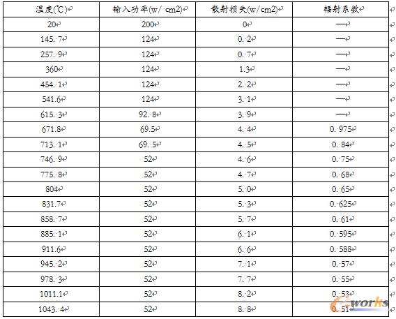

    经过查阅文献,找到了45号钢的参数随温度的变化表及变化曲线。
表1 45号钢的物理参数
表1 45号钢的物理参数
