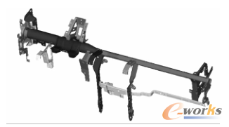

    IP横梁与车身左右A柱螺栓连接,下支撑板与中央通道螺栓连接,转向管柱通过安装板固定在IP 横梁上,如图4所示。在高速碰撞下,IP自身的结构 强度对于转向管柱的压溃及气囊与假人接触有着重要的影响。

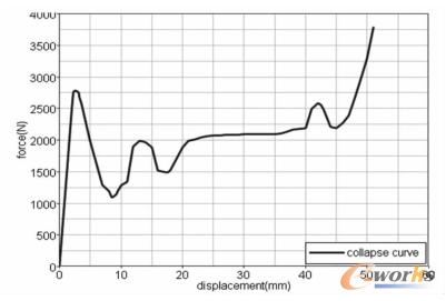

    转向系统是由方向盘、转向器、转向轴、转向节 等基本部分组成,如图5所示。转向系统有两个万向节的连接,采用万向铰UNIVERSAL JOINT模拟。 转向管柱压溃采用弹簧discrete单元模拟,通过弹簧材料*MAT_SPRING_INELASTIC定义压溃力与压溃位移曲线,如图6所示。并且采用圆柱铰TRANSLATIONAL JOINT定义管柱运动副。方向盘饰盖撕裂线采用 *CONSTRAINED_SPOTWELD_ID 定义。应用法向力、剪切力失效理论定义饰盖撕裂。

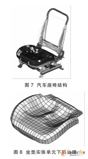

    汽车座椅建模主要分为座椅骨架、滑轨、泡沫等部分,删除座椅靠背及头枕泡沬,如图7所示。其中座椅骨架、滑轨等壳单元网格,坐垫及靠背弹簧beam单元处理,坐垫泡沫以8节点六面体单元为 主,尽量避免4面体单元。考虑到假人对座椅泡沬下压,按照设计R点对假人进行定位,确定坐垫泡沬下陷状态,用HYPERMESH软件里MORPH功能对坐 垫泡沬实体网格进行下陷处理,避免单元畸变,或者用PR頂ER软件中SEATSQUASH功能进行泡沫下 压,如图8所示。坐垫泡沫材料*MAT_L0W_DENSI- TY„F0AM加以定义。

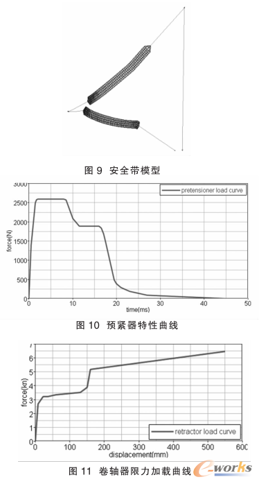

    安全带采用一维线单元及壳单元模拟,如图9所示。其中一维线单元*MAT_SEATBELT定义加载和卸载曲线,与假人躯干部位接触的安全带壳单元赋予织带材料*MAT_FABRIC类型定义。PRETENSIONER单元定义预紧器特性,*ELEMENT_SEATBELT_PRE- TENSIONER卡片设置定义触发传感器、卷轴器回收 及预紧特性曲线。预紧特性曲线如图10所示。RETRACTOR单元定义卷轴器特性,*ELEMENT_SEAT_ BELT_RETRACTOR卡片定义传感器触发、卷轴器拉出 力与位移曲线。并且定义属于卷轴器内的SEATBELT单元类型卡片格式*ELEMENT_SEATBELT必须要指定RETRACTOR单元,否则无法计算。卷轴器拉出力 与位移曲线如图11所示。滑环SLIPRING单元模拟DYNA关键字卡片:*ELEMENT_SEATBELT_SLIPRING,与安全带单元节点COINCIDENT重合,并且分别关联两端滑入及滑出的SEATBELT单元ID。
