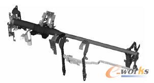

    IP横梁与车身片右A柱螺栓连接,下支撑板与中央通道螺栓连接,转向管柱通过安装板固定在IP横梁上,如图4所示。在高速碰撞下,IP自身的结构强度对于转向管柱的压溃及气囊与假人接触有着重要的影响。

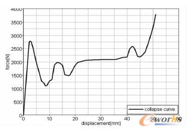

    转向系统是方向盘、转向器、转向轴、转向节等基本部分组成,如图5所示。转向系统有两个万向节的连接,采用万向铰UNIVERSAL JOINT模拟。转向管柱乐溃采用弹簧discrete单元模拟,通过弹簧材料:*MAT SPRING_ INELASTIC定义压渍力与压溃位移曲线,如图6所示。并且采用圆柱铰TRANSLATIONAL JOINT定义管柱运动副。方向盘饰盖撕裂线采用CONSTRAINED SPOTWELD_ID定义。应用法向力、剪切力失效理论定义饰盖撕裂。
    图5 转向系统结构
    6
    图6 转向管柱压溃曲线
    其巾法向力Sn=50Mpa,剪切力Ss=50Mpa,法向力系教n=2,剪切力系m=2。
