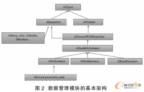

    由于数值模拟和仿真软通常要管理非常复杂的数据(比如几何模型数据、网格数据、标量或矢量场数据以及定义材料属性、边界条件和其他信息的各类参数),而数值模拟软件的核心功能也是创建和管理这些数据,因此以统一的方式管理这些数据将会为数值模拟软件的开发带来巨大的便利。因此数据管理模块是本软件框架的核心,各功能模块均会与该模块进行数据交换。数据管理模块的基本架构如图2所示,所有的数据均定义为对象(Object)。几何(Partlnstance)、网格(Meshlnstance)和结果(Resultlnstance)等复杂数据均定义为带参数的元素(ElementWithProperties),几何连接关系、材料、边界条件和载荷等数据作为基本数据的各种参数(Parameter)进行管理。

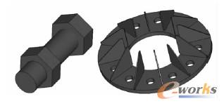

    几何模块的主要功能是提供创建、编辑和查询几何模型的基本功能,此外还提供诸如辨认和选择特定几何体(如螺栓孔)、对薄壳结构生成中性面、是实现仿真软件智能化操作的重要基础。另外,几何模块哈定义了一些标准部件(如螺栓、法兰等)的参数化模型(图3)。传统的CAD建模都是通用的面向几何的建模,即只构造几何形状。最近几年建筑信息模型(BIM)方兴未艾,BIM数据模型不仅包括几何模型和几何尺寸,还包含模型之间的关系信息、材料信息、造价信息等。由于基于统一的数据管理模块,本文的几何模型(Partlnstance)可以方便地存储附加的信息,实现比BIM更丰富、更强大的数据管理功能。
    图3 螺栓(左)和法兰(右)的参数化模型
