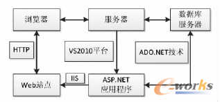

    平台运用HTML技术,采用VB.NET语言,基于IISSever服务,将Web服务应到ASP.NET程序中。基于Web的客户端通过IIS来访问ASP.NET应用程序,方便用户实现并行工程、协同设计。客户断只要安装一个浏览器,服务器安装SQLServer数据库,浏览器可以通过WebServer同数据库进行数据交互。平台工作模式如图1所示,平台基于B/S结构(Browser/Server,浏览器/服务器模式),可以实现客户端的统一,使平台的灵活性、可扩展性有了较大提高,有利于平台的使用、维护和升级,同时能够大大减轻服务器的负担。
    图1 平台工作模式

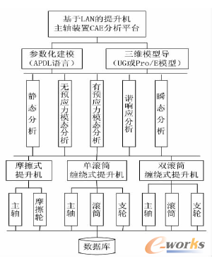

    如图2所示,平台主要对摩擦式提升机、单卷筒缠绕式提升机、双卷筒缠绕式提升机三种机型的主轴装置实现基于LAN的静力学分析、无预应力模态分析、有预应力模态分析、谐响应分析、瞬态动力学分析。
    图2 平台结构框图
    由于主轴装置是由主轴、筒壳、支轮、腹板、挡绳板、制动盘、滚动轴承、轴承座、轴承盖、摩擦衬垫、固定块、压块、高强度螺栓等部件组成的装配体'结构比较复杂,为简化计算通常对三维模型结构如轴承装置、倒角以及螺栓进行简化。主轴装置模型可以选择参数化建立实体模型,也可以导入UG、Pro/E等软件建立的三维实体模型。用户可以将分析数据及结果保存在本地数据库中,便于日后查看及使用;不同用户之间可以交流共享彼此数据库的数据。
