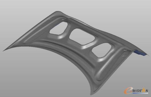

测试模型

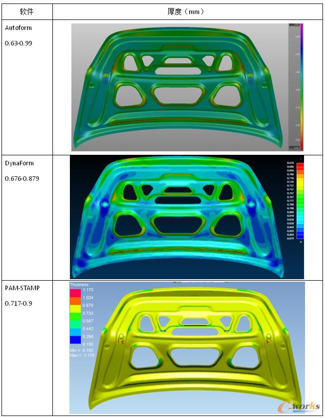

1 分析结果-厚度
厚度
厚度
    从厚度结果看,AutoForm和DynaForm厚度分布区域一致;PAM-STAMP局部区域已破裂。

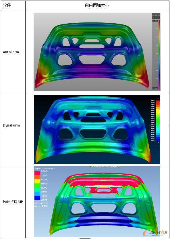

2 分析结果-回弹(自由回弹)
自由回弹
自由回弹
    各软件颜色显示有差异,但整体趋势趋于一致。

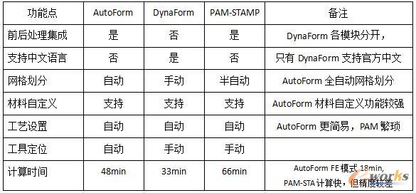

    时间有限,此次测试仅选择了一个案例简要的对比测试了成型、修边、回弹的计算过程,笔者通过整个测试过程,对前处理建议性、分析速度等各方面总结如下:
表1 前处理建议性、分析速度等各方面总结
前处理建议性、分析速度等各方面总结
    各软件都有自己不同的优缺点,总结如下:
    AutoForm软件前后处理求解器都在一个GUI,无需切换,一般的分析过程只要按照其流程要求,设置过程简易,无需手动划分网格、主要计算设置参数自动化,分析人员无需具备专业素质即可操作,默认的FE模式求解器计算快速,所以一直以来计算速度快的口碑深入人心,但假如精确求解的FV模式分析速度则会加长;入门稍难,精通难;
    DyanForm支持中文,菜单、帮助、自带教程都已汉化,入门容易,但是相比其他两款软件,计算时间较长,且对分析人员的网格划分、细化层级、时间步长的设置过程要求较高;软件前后处理、求解三个部分独立GUI,求解器采用LS-DYNA,LS-DYNA版本对求解质量影响较大,很多人的计算失败是求解器导致;此软件是典型的入门容易,精通难;
    PAM-STAMP前后处理及求解为一个GUI,是三个软件中唯一一个使用微软标准的软件界面,最新版本的求解器默认参数对计算速度较快,但是牺牲了计算精度,设置过程是三个软件最繁复的,全英文界面,入门困难,精通更难;
    备注:此次参与测试的三个软件,都是非常成熟的商用软件,全球各大厂商都有在用,已经过大量的工程验证,所以不存在某个软件不准确之类的说法;如果非要说分析结果与实际有差异,那么主要原因在前处理设置和软件应用经验导致,以上分析结果不代表任何实际意义,仅供测试;
