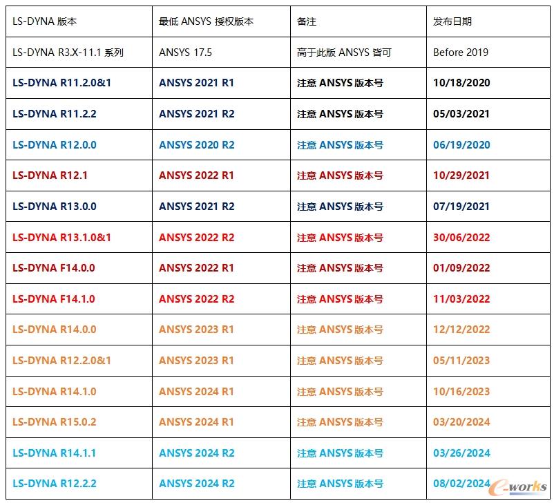

       LS-DYNA各版本需要最低ANSYS授权版本如下:
表1 LS-DYNA各版本需要最低ANSYS授权版本
       自从LS-DYNA被ANSYS收购后,逐步的融合到了ANSYS产品线,有些版本是ANSYS独享,比如这次的R14.1.1,就没有公开发布,而是内置在ANSYS 2024 R2中,还有ANSYS Forming 自带的F14.1等。
       此次参与评测版本:LS-DYNA_R12.2.2_SMP、LS-DYNA_R14.1.1_SMP&MPP、LS-DYNA_F14.1.0_SMP、LS-DYNA_R15.0.2_SMP对比测试。

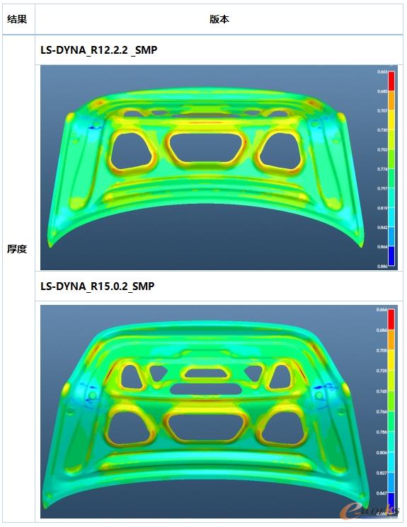

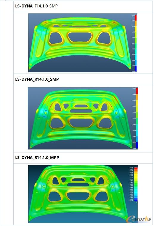

       1.1 拉延结果-厚度
厚度结果
厚度结果
图1 厚度结果
       从数值分布趋势看,R14.1.1求解器SMP和MPP版本计算结果有波动,其他版本计算趋势结果基本一致,无明显差异。

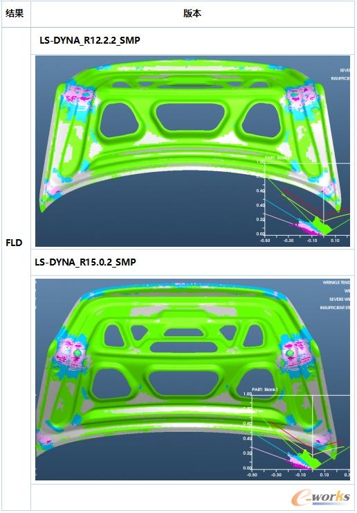

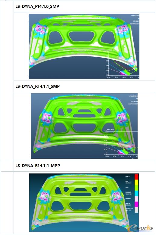

       1.2 结果-FLD
FLD结果
FLD结果
图2 FLD结果
       FLD基本一致,无明显差异!

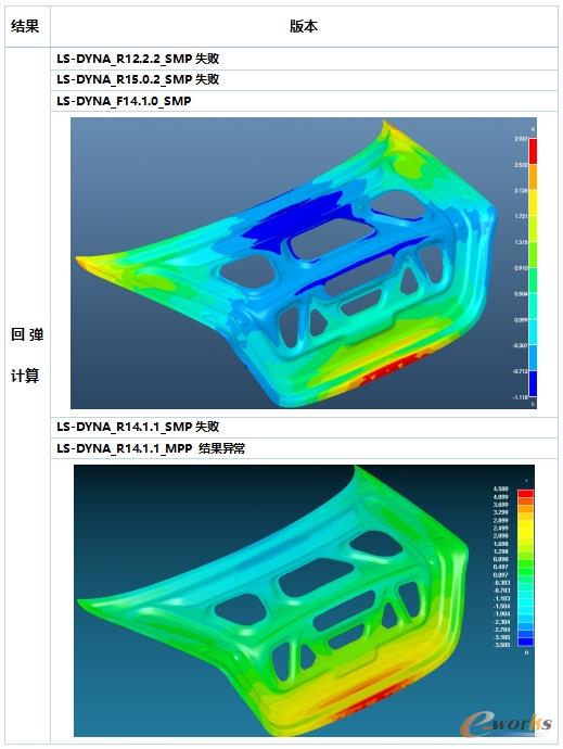

       1.3 结果-回弹
回弹结果
图3 回弹结果
       从分析结果看,此次评测的三个版本(R12.2.2&R14.1.1&R15.0.2)的求解器,回弹都失败或者异常,使用同样的求解文件,F14.1正常完成运算。
       其他的测试案例中也发现,R14.1.1在计算连续拉延时,存在批量定位问题导致的计算失败,所以不推荐这个版本。
       通过R14.1.1系列的SMP和MPP求解结果可以看出,目前MPP的求解器的稳健性还不是很好,计算同一个前处理的DYN文件时,SMP和MPP回弹的结果差异很大,笔者建议暂时还是使用SMP版本的求解器,比较稳定!
       在笔者多个算例的测试中发现,LS-Dyna对于网格的要求较高,前处理工具网格和板材网格的质量都会对计算过程有重大影响。

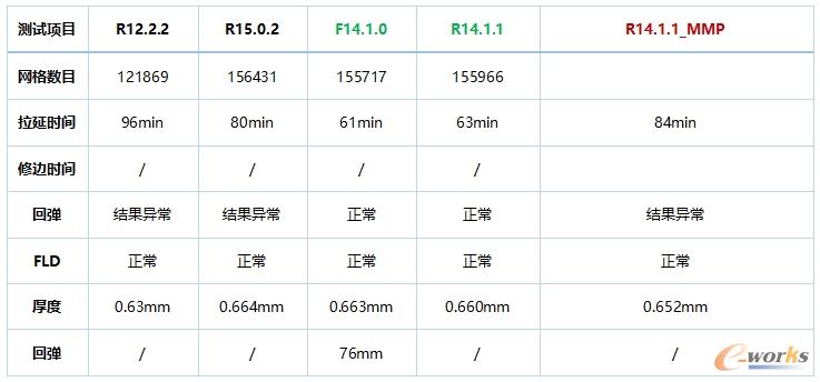

2 测试算例计算一览表
       此次分析,使用最新的DynaForm进行前处理,计算文件使用最新的配置方法,所以此次计算的的老版本求解器计算过程出了一些问题,比如R12.x版本的回弹出了问题,R13.x拉延过程也出现了问题!
表2 测试算例计算一览表
测试算例计算一览表

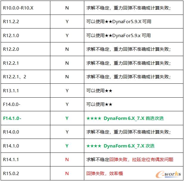

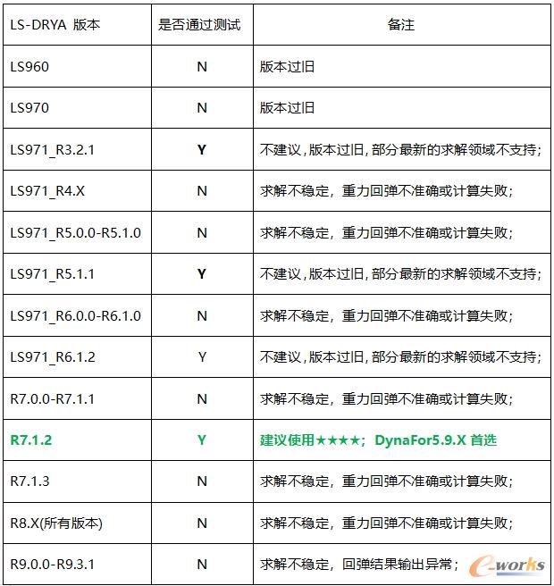

       从分析过程看,假如使用DynaFomr5.9.x系列的笔者建议使用R7.1.2系列;假如使用最新版本的DynaForm,建议使用F14.1系列。
       从LS-DYNA的求解器类型看,理论上等同计算资源的MMP的求解效率要比SMP略高;但是从此算例分析结果看,目前笔者不建议使用MPP版本的求解器计算冲压领域的问题!

       截止到2024年9月份笔者推荐冲压分析使用的LS-DYNA见附表1。
       附表1:
冲压领域分析LS-DYNA推荐版本一览表
