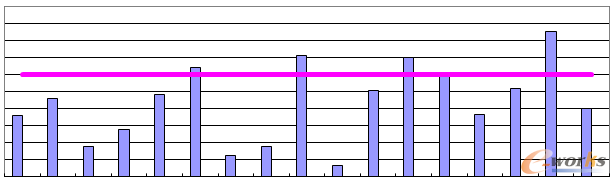

    瓶颈设备指的是整个生产系统卡脖子的设备,一个企业可能有很多设备,但是不会所有的设备都是瓶颈设备。瓶颈设备是对工序的能力有严重制约的设备,例如一个零件有二三十道工序,可能有两三个工序是瓶颈工序,这两三个工序所使用的设备就是瓶颈设备,整个企业的生产能力实际上是由这些瓶颈设备决定的。企业要实现设备能力的充分利用,重点就在于发挥这些瓶颈设备的最大产能。可以用excel图表的方式这种简单的手段来识别瓶颈设备(图表如下)。统计出一段时间,例如一个月,企业需要生产的产品,累积计算出各个设备需要的设备能力。图中粉线表示设备理论能力,柱形表示设备需要能力。如果柱形突破粉线表示能力不足,反之,未达到粉线表示能力尚有富余。
图1 用excel图表方式识别瓶颈设备
