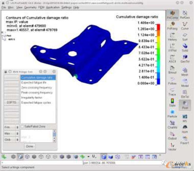

    疲劳分析结果保存在二进制数据库D3FTG中,关键字*DATABASE_FREQUENCY_BINARY_D3FTG用于激活D3FTG数据库的输出。目前,即使是时域疲劳分析,也会使用此关键字。LS-PrePost可以轻松访问D3FTG。D3FTG的典型GUI如图1所示。对于随机振动疲劳分析,D3FTG提供以下结果:
    1.Cumulative damage ratio(累积损伤率)
    2.Expected fatigue life(预期的疲劳寿命)
    3.Zero-crossing frequency with positive slope(具有正斜率的过零频率)
    4.Peak-crossing frequency(过峰频率)
    5.Irregularity factor(不规则因子)
    6.Expected fatigue cycles(预期的疲劳周期)
LS-PrePost中疲劳分析结果的GUI
图1 LS-PrePost中疲劳分析结果的GUI
    对于基于*FREQUENCY_DOMAIN_SSD的疲劳分析和时域疲劳分析,D3FTG中仅提供cumulative damage ratio(累积损伤率)。其他其他结果均为零。
    关于疲劳分析结果的后处理的更多细节可以在中找到。
