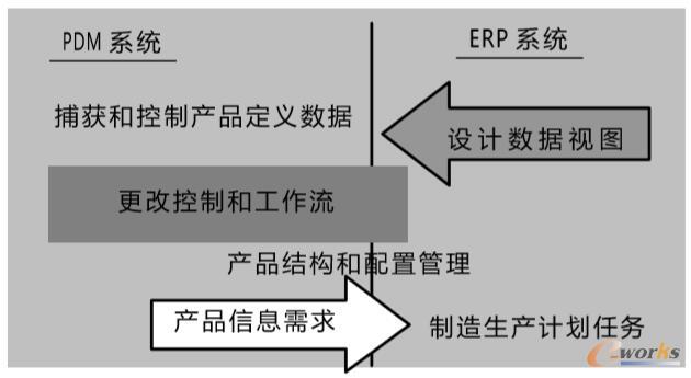

    2.1.2 任务划分
    PDM系统和ERP系统的目的是为了用根本不同的方法完成不同的任务使用一个系统去完成另外一个系统的工作是一个战略上的错误最佳方法是优化两个系统的长处并且相互之间能交互操作访问另一个系统如图1所示。
任务划分
图1 任务划分
    在图1中,捕获和控制产品定义数据,功能和“制造生产计划任务”分别保留在PDM和ERP系统中,这是考虑到每一个系统在各自领域的优势和特点,箭头代表从ERP这方需要访问PDM的产品几何信息,而从PDM这一方需要访问ERP的生产计划信息,“更改控制和工作流”通常被两个系统分割开来,成为两部分,但其任务大多在PDM系统中完成,这种分割表明:在更改审批工作流过程中,需要一个企业组织的所有员工都能浏览到由PDM系统控制的几何信息,它也说明更改过程从在PDM系统提出更改建议开始,然后再进入工程部门,这条位于ERP一旁的部分表示:对生产计划活动的需求以及对作为更改审批过程一部分的审批需求,“产品结构和配置管理”被平分在两个系统之中,表明对应不同的要求分别为:在PDM系统中需要一个产品结构,而在ERP系统中需要一个材料明细表(BOM)这是任何一个集成两系统所需考虑的主要因素,这个划分优化了两个系统的特点以及为集成两系统提供了合适的切入点。

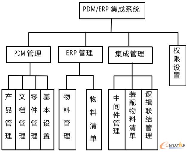

3 PDM/ERP集成系统总体设计
    本实例设计为总体结构如图2所示。
集成系统总体结构
图2 集成系统总体结构
    各个模块的主要功能如下
    (1)PDM管理模块对PDM系统中与ERP系统有关的产品数据(产品、零部件、文档等,进行维护。
    (2)ERP管理模块对ERP系统中与PDM有关的产品数据(物料基本记录、制造物料清单等)进行维护。
    (3)集成管理模块对PDM与ERP信息集成中的中间数据进行维护,中间件管理子模块不仅可以对EBOM向MBOM转换过程中产生的中间件加以维护,还可以将PDM系统中的零件基本记录在ERP系统中保存为物料基本记录。装配物料清单子模块实现由PDM系统中的产品结构在集成系统中编制装配物料清单,以及由装配物料清单进一步生成制造物料清单的功能。逻辑联结子模块可以查询物料清单(EBOM)装配BOM(MBOM)之间和扩展物料的子类(零部件基本记录、中间件、物料基本记录)的逻辑联结关系。通过查询这些视图对象之间的联结关系,PDM/ERP系统可以很方便地访问到对方管理的产品数据。
    (4)权限管理模块对集成系统中的数据访问权限进行设置。通过建立具有不同访问权限的角色,并对用户授予一个或多个角色,来控制用户对集成系统的访问权限,可以保证集成系统的安全性。
