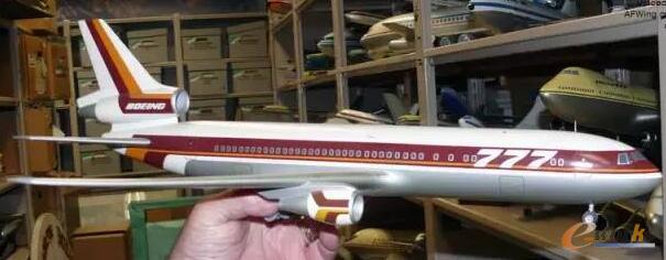

    在空客开发了A340系列后,麦道又搞MD11,波音本想搞767X,也就是日后的777项目,但是大家是否想过最早的777就是一款3发加长版767航空公司肯定不买帐。
三发版777模型
三发版777模型

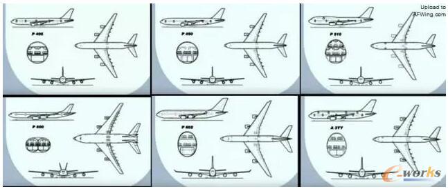

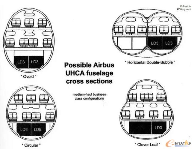

    A380原来也有2个A340机身拼在一起的构型,发起人正是A340的总师。但是这个方案缺陷多多,当然不可能被通过。这个阶段就是要多想各种机身截面设想,考虑各种情况。事实上军机也是如此,有些ATF方案不是也有鸭翼吗?
A380的各种机身截面设想,最后还是选择了传统的圆形截面
A380在概念阶段的设计构想,这时的构型可能多达数十种

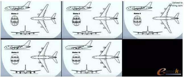

    这时飞机的具体设计要素会被冻结,不会发生根本性变化。
到了JDP阶段完成后,主设计就会冻结,只会进行一些细微的调整,这个就是A380研制时从Status 3调整到Status10,才是我们现在看到的A380

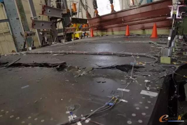

    设计完成后的部件就开始制造,或者将设计图交给供应商,由供应商来制造(如787的机翼)。这个阶段也是容易出现拖延,任何一个供应商交付拖延都会导致整个项目拖延。如果JDP阶段的工作没做好,恶果就会在这个阶段体现。单一部件的反复修改,多系统的组合测试是这个阶段最主要工作。波音空客经验丰富,对于一些风险小的项目(比如747-8),可以直接将制造好的零件组装成原型机。但是对于一些高风险项目,还是需要造额外的测试段,用于验证之前的设计是否符合要求。

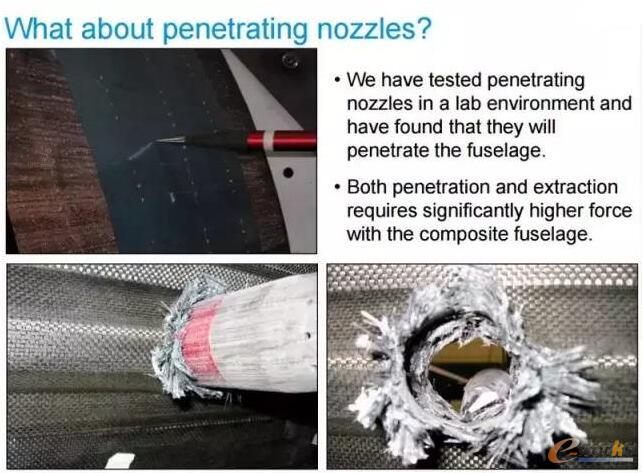

    比如787这款塑料飞机,波音就造了机身测试段和机翼测试段,用于验证生产工艺和强度测试,这是在之前777项目中没有的步骤。
对787机身段进行破坏测试
对787机身段进行破坏测试

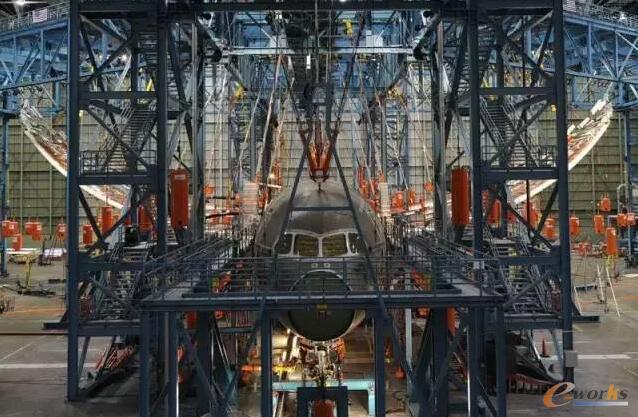

在787首飞前,波音已经做了一次机翼的破坏性测试

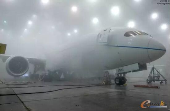

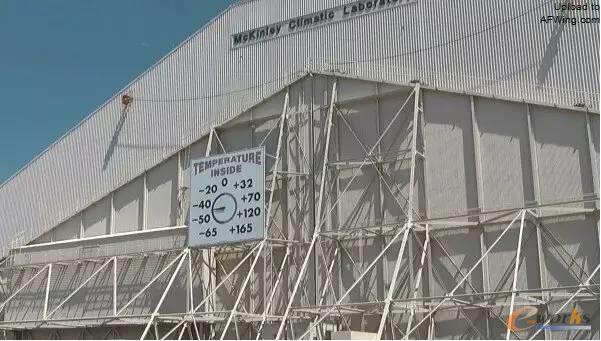

在美国,人家有专用机库,F-22、787都在里面模拟自然结冰,外面是夏天,里面依然可以是零下40度
    不得不说美国就是牛,玩航空几十年,很多验证手段都很完善。ARJ21等自然结冰要看天。而在美国,人家有专用机库,F-22、787都在里面模拟自然结冰,外面是夏天,里面依然可以是零下40度。数据随时分析,不需要等返回基地再分析。
787在这个机库做自然结冰测试,不用等天,想做就做

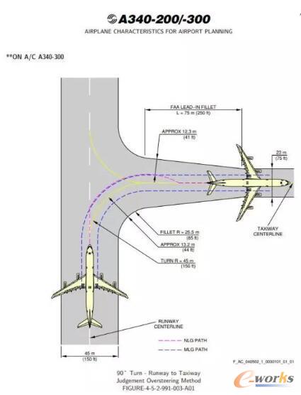

    很多人会以为,交付完制造商就完事,剩下就是做售后卖零件和维修。其实是错的,在交付前,飞机制造商还有很多工作要做,要对飞机对机场的适应能力做出评估,给出机场这种飞机的运营指引,包括装卸货程序等。还有是要培训航空公司,而且这个培训可以说是终生的,当发现问题后,都需要额外增加相应的培训。比如说正副驾驶所负责的管理范围,这些都必需由飞机制造商给出明确的手册并进行培训。当然航空公司可能会根据自己的使用经验重新整理出一套该机型的培训程序。
空客A340-300的飞行手册,对机场滑行道转弯宽度都有明确要求,根据这个手册,飞行员可以了解哪些滑行道不满足转弯要求

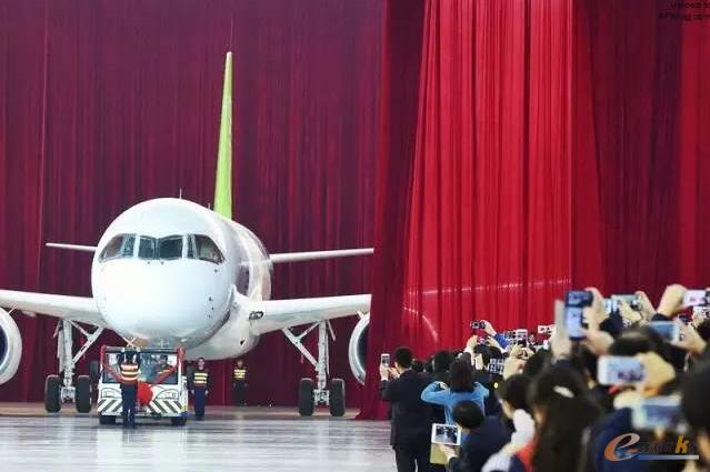

    所以当一架飞机投入使用后,其改进型的快速跟进是必需的。相信C919出来后,C918、C920、C921都会快速成型,形成系列。
刚刚下线的C919客机
刚刚下线的C919客机
