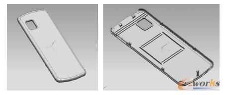

    应用三维设计UG软件,创建手机壳模型如图1所示。为了避免三维模型创建过程以及导入过程产生的丢失面、面的间隙过大等缺陷,以IGS或STL接收格式将手机壳模型导入注塑模具有限元分析Moldflow软件,同时使用Mlodflow辅助修复软件Moldflow CAD Doctor进行修复,使之更接近现实。
手机壳模型
图1 手机壳模型

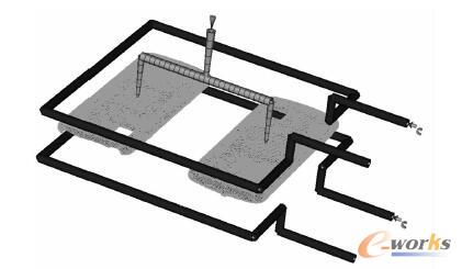

    手机壳是整个手机的支承骨架,对电子元器件起固定、承载和限位的作用,壳体塑件材料选(tai-da 6003)ABS。又因为手机壳体积小,表面不可以有浇口痕迹,所以选择点浇口对称式进浇方式,模具为三板模,小水口,考虑到效率一模可以做反向两腔,选择最大锁模力180kN、最大注射压力280MPa的注塑机。

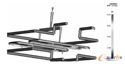

    机壳模因为精度要求高,选用镶块型,因此水路只能选用环绕型(如图3所示)。选择水为冷却介质,水温选择常温25℃,冷却水雷诺数为6000。
浇道和水路
图3 浇道和水路

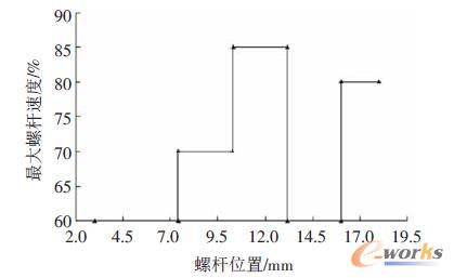

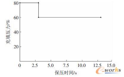

    根据手机壳模具材料选择表面温度为50℃,熔体温度设定230℃,顶出温度设定88℃。要求顶出时塑件冷却完成,流道不必完全冷却,而流道刚好是最后冷却完成的,所以顶出时冻结百分比设成80%。根据选定注塑机螺杆直径40mm,冷流道的体积2.3141cm3,产品的体积9.7471cm3,塑料的固体密度1.0541g/cm3,熔体密度0.94933g/cm3,可以计算出注塑机的总行程10.65725268mm。考虑到注塑时分塑件和凝料(废料)两端所处螺杆在不同位置的速度是不同的(如图4、图5所示),确保塑料充满型腔且没有其他填充缺陷。
螺杆速度与位置设定
图4 螺杆速度与位置设定
填充压力与时间的控制
图5 填充压力与时间的控制

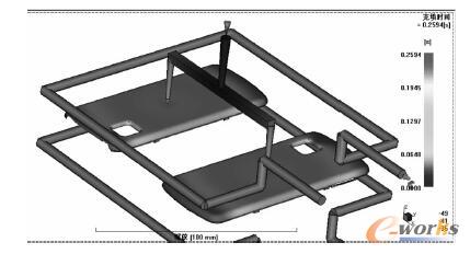

    1)填充结果分析。填充时间是0.2594s,在同类机壳模中速度较快,从图的颜色可以看到塑料的流动情况,从浅到深色,问题常常出现在深红色的位置(如图6所示)。
填充时间
图6 填充时间

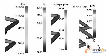

    2)最大剪切速率结果分析如图7所示。局部最大的剪切速率是0.25MPa(Taida ABS材料允许的最大剪切速率是0.28MPa),填充后的2.169s时模型和流道应力都接近0,效果理想。同时还应结合冷却分析、速度切换时的压力、壁上的剪切应力等综合分析。
剪切速率
图7 剪切速率

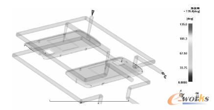

    4)熔接痕结果分析如图9所示。熔接痕有两处位置,一处在内部的骨位不影响外观,另一处在枕位处,位于边缘且细小,很难分辨出来,可以忽略。

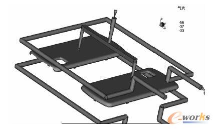

    5)气穴结果分析如图10所示。气穴产生在塑件的边缘和中间的孔处,这是所期望的结果,因为孔处已经做成镶件,这样不仅易于加工,还解决了此处困气的问题。塑胶边缘的情况也类似,因为要保证加工精度把整个手机型芯做成模仁,所以不存在困气的问题,只是要求加工时特别注意ABS材料的溢边值是0.05mm。

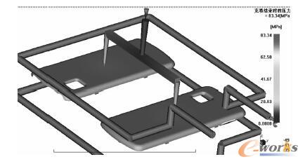

    6)保压分析如图11所示。保压时的压力和时间影响产品的光泽度和是否产生缩痕和气痕。图中填充结束时的压力为83.34MPa,塑件质量符合要求。
填充结束时的压力
图11 填充结束时的压力

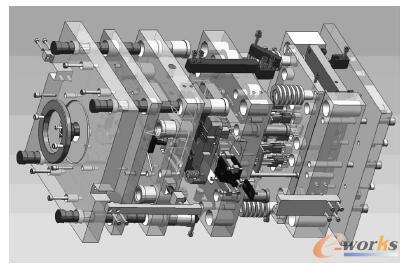

    首先调入手机壳产品模型,确定拔模方向、收缩率、分型面等,接着设计镶块、型芯、滑块、斜顶、模架及其标准零部件,进行型腔布置、浇注系统、冷却系统、模具零部件清单设计,最终完成手机壳模具实体设计如图12所示。
手机壳模具实体
图12 手机壳模具实体
