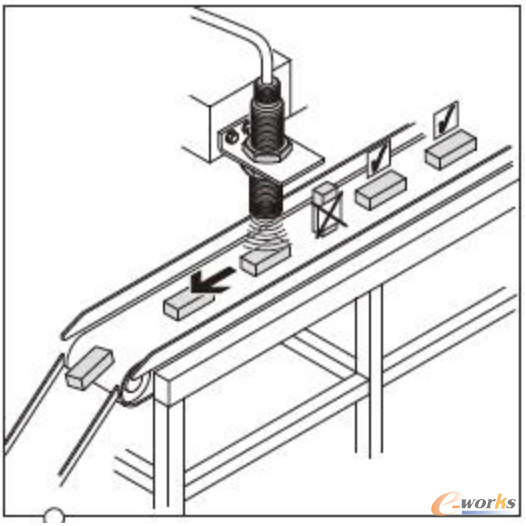

        趋近式传感器可检测附近区域物体是否存在,并且无需物理接触。存在传感器,是离散输出设备。通常情况下,磁性趋近式传感器通过感应位于执行器中的磁体,来检测执行器是否到达特定位置。
磁性趋近式传感器,可检测执行机构的位置
图1 磁性趋近式传感器,可检测执行机构的位置(本文图片来源: Festo)
        从一家公司购买执行器,而从另一家公司购买磁性趋近式传感器,通常来说并不是一个好主意。虽然传感器制造商可能会说,传感器与X、Y和Z执行器兼容,但实际情况是磁铁和安装位置的变化,可能会导致传感问题。例如,当磁体未处于正确位置时,传感器可能会励磁,或者根本无法励磁。如果执行器制造商提供与执行器匹配的趋近式传感器,那它应该是首选的传感器。
        基于晶体管的趋近式传感器没有移动部件,使用寿命长。基于簧片的趋近式传感器采用机械触点,使用寿命要短,但成本要低于晶体管类型。簧片传感器最适合于需要交流电源的应用场合和高温应用场合。

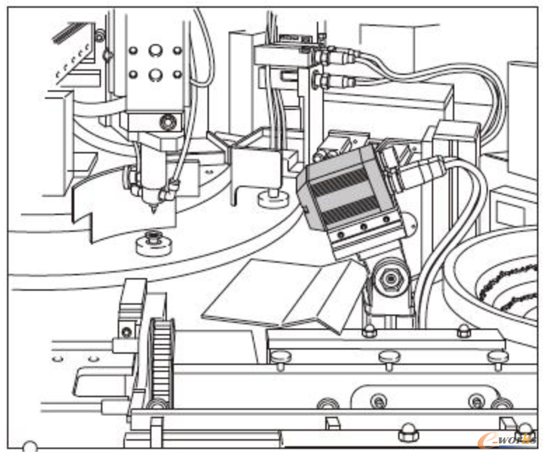

        位置传感器具有模拟量输出,根据执行器上磁体的位置指示器来显示执行器的位置。从控制角度来讲,位置传感器提供了很大的灵活性。控制工程师可以确定一系列的设定值点,与组件变化相匹配 。
模拟电感式传感器可用于测量位置
图2 模拟电感式传感器可用于测量位置
        由于这些位置传感器基于磁体 (如趋近式传感器),因此最好从同一制造商处购买传感器和执行器 (如果可能的话)。通过IO-Link功能,可以获取位置传感器的数据,这也可以简化控制,实现参数化。

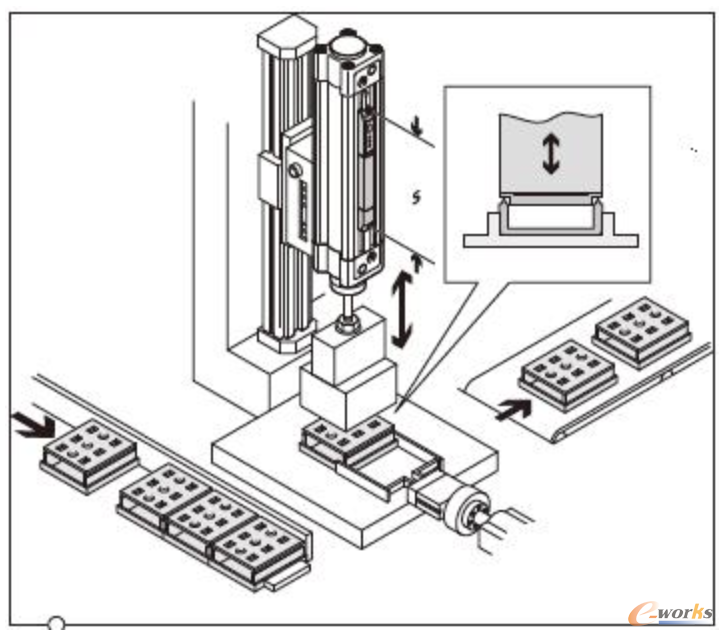

 对于类型、位置和旋转方向检测,智能紧凑型视觉系统是理想的选择
图3 对于类型、位置和旋转方向检测,智能紧凑型视觉系统是理想的选择

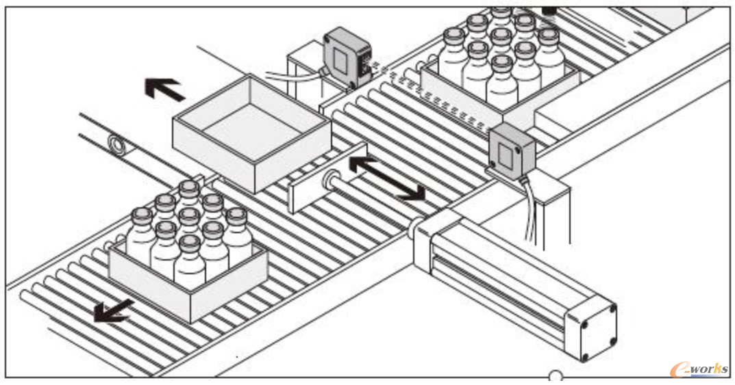

        确保压力或真空传感器,能够满足以英制(磅/平方英寸)和公制(巴)计量的测量压力范围。指定最适合所分配空间的外形尺寸。在设备安装时,应考虑传感器是否应配置指示灯或显示屏幕,以方便运行人员使用。如果需要快速更改设定值,可考虑采用配置了IO-Link的压力和真空传感器。
可通过压力或真空传感器实现存在控制
图4 可通过压力或真空传感器实现存在控制

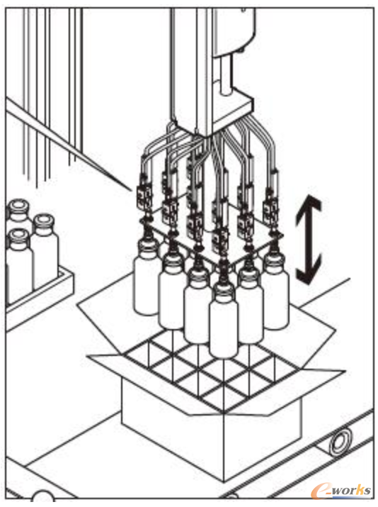

光电传感器通过反射光或中断光束,来检测物体是否存在
图5 光电传感器通过反射光或中断光束,来检测物体是否存在
        光电传感器大多是存在传感器光电传感器通过反射光或阻断光束,来检测物体。由于成本低、通用性强、可靠性高,这些传感器是制造业中应用最广泛的传感器之一。
