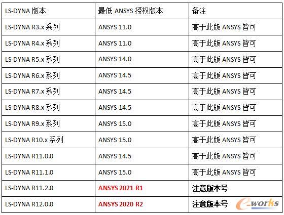

    LS-DYNA在2019年被ANSYS收购,2020年整合完毕,收购后的2020年6月份推出全新版本R12.0;2020年10月推出R11.2版本,自这个版本开始,求解器初始信息开始包含ANSYS相关信息,而且新出LS-DYNA的授权开始与ANSYS发行版本保持一致。
表1 LS-DYNA各版本需要最低ANSYS授权版本

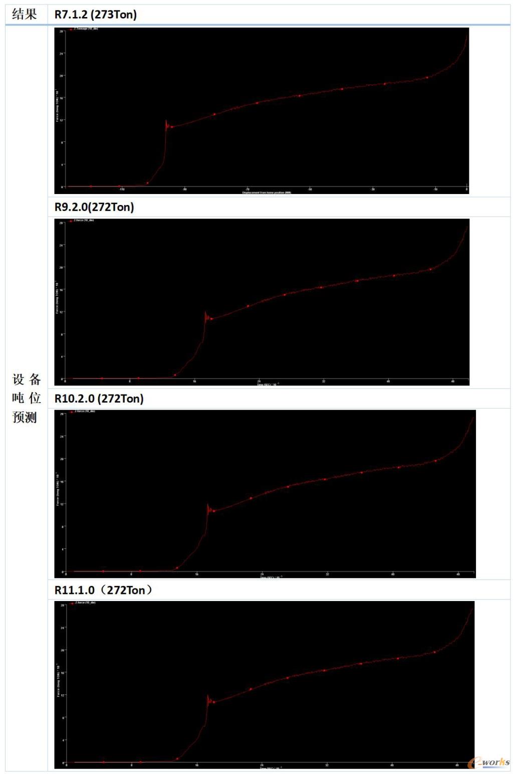

    1.4 结果-拉延-设备吨位预测
采用不同版本得到的拉延结果-设备吨位预测

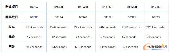

3 测试算例计算时间一览表
表2 测试算例计算用时表
测试算例计算用时表
    从上表我们不难看出,在此算例中,相同的前处理计算输入文件和相同的计算机资源下,R7.12&R12.0.0在拉延计算方面基本一致;R11.1和R11.2略大;6个求解器拉延方面没有太大的效率差距。
    从版本分布看,隐式算法一直在做调整,R11开始效率有明显提升,所以更期待12版本多后续版本。
