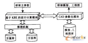

    本系统结合特征造型理论,在桥架参数化设计中引入KBE原理弥补当前参数化设计的不足。应用面向对象的技术描述桥架的特征,使得特征本身己包含了参数化变动尺寸值所需的成员变量和成员函数,桥架特征的尺寸值均可作为其变量,随时作适当改变。基于此,进一步使特征以及特征之间的依附关系能随一定的条件改变,即可实现参数化特征。因而在桥架设计过程中把涉及桥架设计的所有信息集合起来,包括桥架以往案例、设计标准、桥架零件的尺寸关联、尺寸约束、特征关联等,组成一个产品的知识库。因此本系统主要由基于KBE的桥架设计计算模块和CAD系统参数化设计模块两个模块构成。同时包含三个库:方案库、方法库和模型、工程图库。系统流程图如图1所示。
系统流程图
图1 系统流程图
