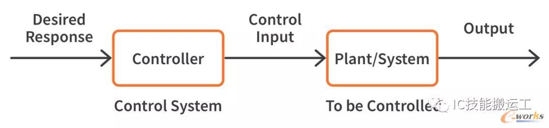

控制系统的框图
    上图显示了控制系统的框图,控制系统会根据需要更改平台或系统的反应。
       例如,假设有一个系统用来控制伺服电机的位置,这就是一个控制系统(或控制器),它为电机提供一定的控制,控制其旋转的角度,最终目标是让整个系统(系统和控制器)执行特定的任务(旋转一定角度)。

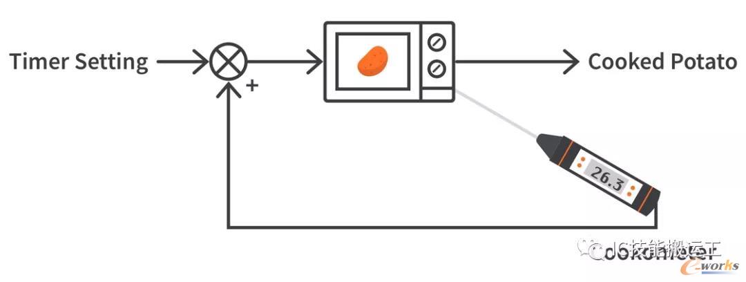

    这时候可以添加一个传感器,感应土豆是否煮熟,那么,这台微波炉变的智能起来,工作过程看起来应该像下图中所示:
加装温度传感器
       如果土豆没有完全煮熟,传感器将增加额外的烹饪时间,并确保土豆完全煮熟。
    这里讨论的两个例子包含两种最基本控制系统,前者是开环控制系统而后者是闭环控制系统。

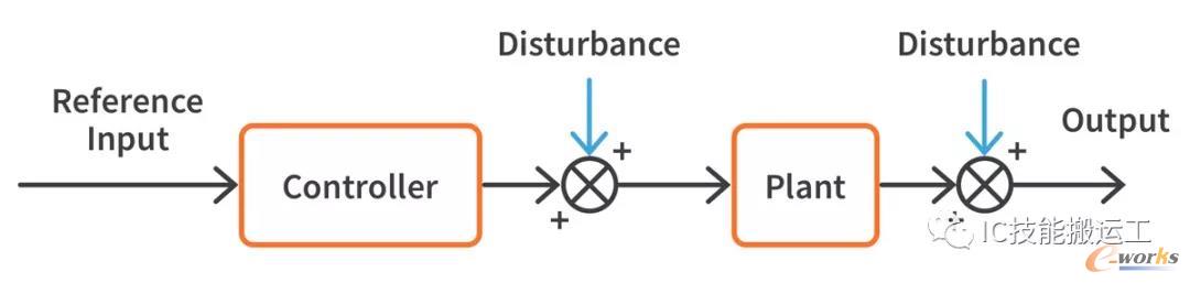

开环控制系统
    在这种情况下,用户不知道是否获得了所需的输出,因为在控制过程中可能会有额外的干扰。
    这种控制系统的效果在很大程度上取决于初始校准的准确性,因此不太可靠。
    在某些情况下,如果不在意输出的准确性,那么进行开环控制是有好处的,因为它会简单很多,例如控制红绿灯的系统,每个红绿灯只运行固定的时间,并不需要反馈信息。

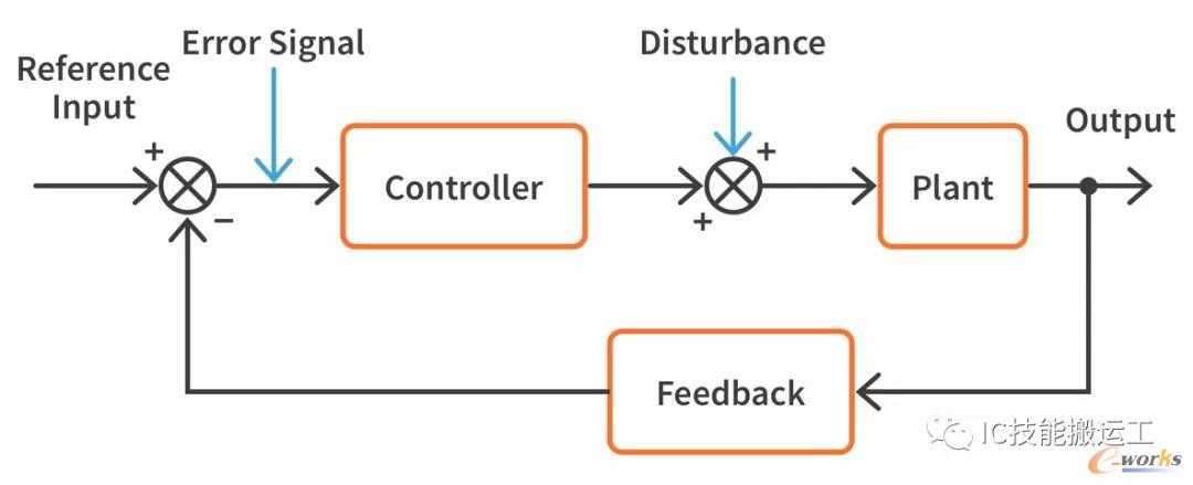

       闭环控制系统
       闭环控制系统也称为反馈控制系统,在这里控制操作取决于所需的输出,闭环控制系统可以有一个或多个反馈路径。
闭环控制系统
       在闭环系统中,将输出与参考输入进行比较,并生成误差信号,此误差信号被反馈给控制器以调节输入减少此误差信息,从而获得所需的输出,该调节过程会反复进行。
       这种类型的控制系统非常可靠,输出的精度非常高,缺点是系统的成本可能会上升,系统会变得复杂,但在许多情况下,这种付出是值得的。

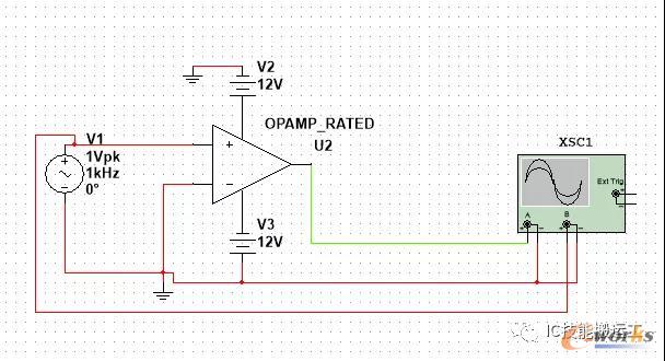

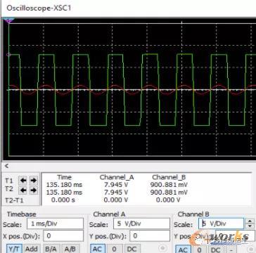

       接下来,通过运算放大器了解使用反馈的效果,首先看一下开环系统控制,基本开环运算放大电路如下所示。
反馈系统的实例

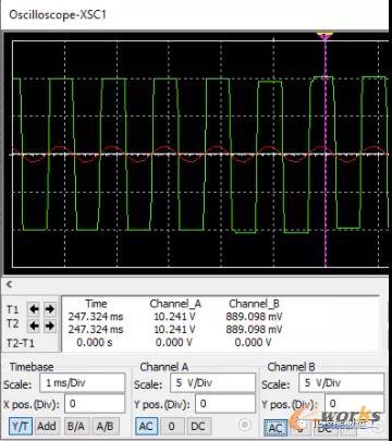

       在示波器 XSC1中显示的是开环工作下的放大器输入与输出,红色正弦波是输入信号,绿色方波是输出信号。
示波器 XSC1

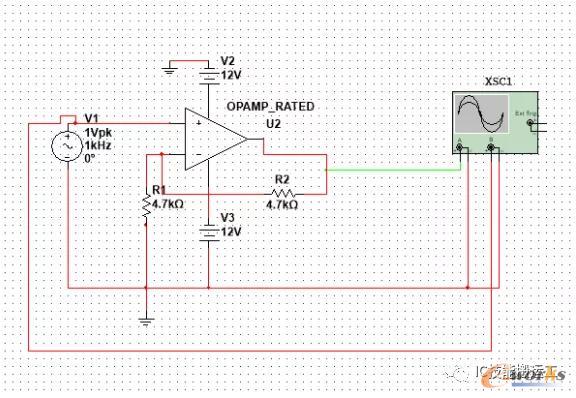

       再看一下闭环系统的输入与输出之间的关系,下图是运算放大器工作在闭环条件下的简单电路。
运算放大器工作在闭环条件下的简单电路

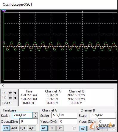

       在示波器 XSC1中显示的是闭环工作下的放大器输入与输出,红色正弦波是输入信号,绿色正弦波是输出信号。
示波器XSC1
       通过对比可以看到,闭环工作条件下的电路输入与输出之间具有更高的线性度,更容易通过输入调节输出。
 反馈对系统增益的影响
    上面的例子中看到反馈降低了系统增益,由于运算放大器的开环增益非常高,但是输出信号不会超过供电电压(图中为12V)因此开环应用中输出波形截止,输出为方波。
    但是在添加反馈电阻器后,闭环系统增益显著降低,输出信号幅度可以受输入信号控制。

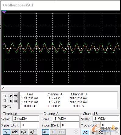

       在闭环的情况下,即使电源电压发生变化,输出信号幅值也可以保持不变。因此可以说,反馈可以在很大程度上降低了系统参数变化对输出的影响。

    闭环工作的运算放大器,在10V电源供电情况下输入与输出波形:

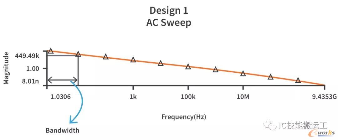

       反馈对系统带宽的影响
    上面例子中,引入反馈可以增加系统的带宽,带宽是指我们获得所需输出的频率范围。
    对于开环系统,其频率响应如下图所示:
开环系统的频率响应

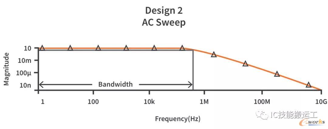

    同一个系统,引入反馈之后,其频率响应如下图所示:
同一个系统引入反馈之后的频率响应
    从上述频率响应中看到,显然使用反馈会增加带宽。但是,值得注意的是,正反馈会导致系统带宽降低。

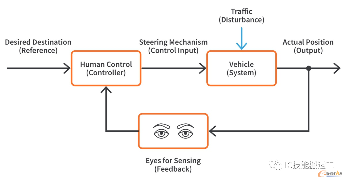

       闭环系统的工作过程
       让我们以开车为例来总结一下闭环系统的工作过程,首先思考一下在这个例子里是否存在以下组件?
  • 控制系统或者受控平台
  • 输入参考
  • 输入控制
  • 输出
  • 扰动
      花点时间思考一下上面问题,然后再继续阅读下面内容。
   在开车时,我们想从A点到B点,在这里,B点是目的地。现在,在每一个点上,我们看到离B点有多远,然后身体控制方向盘改变方向。
    因此,参考是目的地,控制输入是引导我们的汽车从A点到B点的转向机制,输出是实际位置,这里的干扰可能是交通、路况等。
