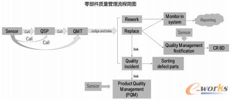

零部件质量管理流程简图
图1 零部件质量管理流程简图
       2.1 发现问题与问题描述
       首先整车厂在生产过程中发现缺陷零件,生产线员工或者发现缺陷的员工会在第一时间通知车间零部件质量管理部门来现场确认并在系统上创建零件质量通知单,基于通知单上面的内容进行缺陷零件的判定,判定缺陷的具体问题,之后确定此缺陷问题的负责部门。如供应商零件质量问题,则由整车厂的零部件质量管理部门领导并推动解决问题;如果是物流运输过程中导致的缺陷,则由整车厂物流部门负责领导并解决此问题;如果是零件设计缺陷,则由研发与设计部门负责解决并跟踪问题。
       缺陷零件确定责任部门后,相应部门会做一系列的工作,如创建抱怨报告并要求供应商提供8D报告;对于当前批次的零件进行短期措施的处理保证生产线的正常运转;创建PQM报告实时跟踪问题并解决;工厂KPI监控,突出问题的问题解决报告并开会向上级汇报等等。

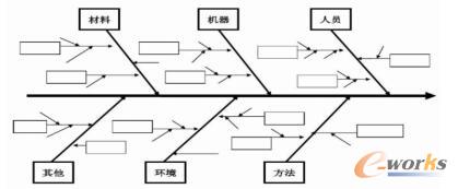

       组并任命小组长,由小组长带领团队从当前缺陷件的缺陷问题出发利用鱼骨图、SW、SW2H等工具分析并找出问题的根本原因。
       鱼骨图:人,机,料,法,环;SWhy;5W2H;who,what,when,where,why,how much? How?
鱼骨图
图2 鱼骨图
