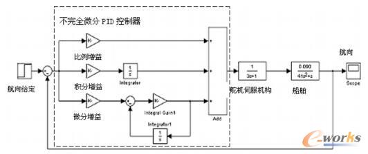

       根据以上所选数学模型,在MATLAB上构建船舶航向控制系统的仿真模型,如图1所示。
船舶航向控制系统的仿真模型
图1 船舶航向控制系统的仿真模型

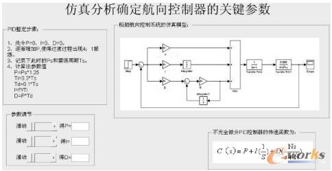

       构建好仿真模型后开始仿真分析确定航向控制器的关键参数。
5 航向控制器的关键参数整定
       本设计采用的是衰减曲线法来整定PID参数。
       为方便准确地整定PID参数,结合GUI对航向控制系统进行仿真分析。通过滑动条连续改变参数PID,采用衰减曲线法整定。
       其整定步骤如下:
       1)先令P=0、1=0、D=0。
       2)逐渐增加P,使得过渡过程出现4:1振荡。
       3)记录下此时的Ps和震荡周期Ts。
       4)计算出参数值P=Ps*1.25,Ti=0.3*Ts,Td=0.1*Ts,I=P/Ti,D=P*Td。
       GUI界面如图2所示:
GUI界面
图2 GUI界面

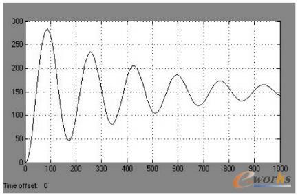

       按照整定步骤进行整定,当过渡过程出现4:1振荡时Ps=0.84367,Ts=150.6。
       5.1 PI参数整定
       选择PI算法为控制算法时,根据衰减曲线法可计算得到:
       P=Ps*0.83=0.7,Ti=0.5*Ts=75.3,I=P/Ti=0.0093。
       把PI的参数值赋给仿真模型得到的输出波形如图3所示:
PI的参数值赋给仿真模型得到的输出波形
图3 PI的参数值赋给仿真模型得到的输出波形

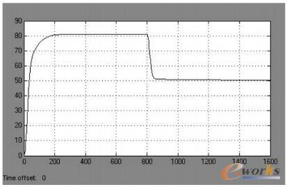

6 调试结果
航向变化曲线
图5 航向变化曲线
       船舶在运动过程中,指令航向由指挥人员给定,在调试过程中,给出了的指令航向为:在800s瞬间由80下降为50。得出航向的变化曲线如图5所示。
