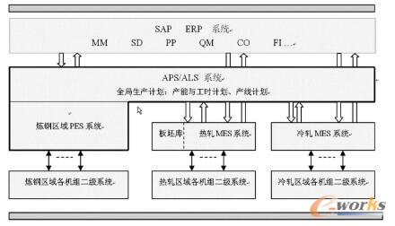

       该计划系统采用了四级架构,基本结构如图1所示。
某公司信息化系统总体结构
图1 某公司信息化系统总体结构
       公司ERP采用SAP系统,主要承担中长期计划、月度计划和合同转换功能。L3系统分为两部分:一是计划和排程系统,负责编制和调整生产计划,包括APS(高级计划系统)和ALS(机组高级排程系统);另一部分是MES系统,负责物流跟踪和生产管制、生产指令下达和实绩收集上传,以及与L2、EMS(能源管理系统)、LES(物流管理系统)、QS(检化验系统)等系统的通讯。
       从计划功能看,SAP负责公司资源整体优化和控制,根据MRP逻辑确立产销关系;高级排程系统按照SAP下发的生产订单链,完成有限产能与多项约束条件下机组作业的组织和优化;MES负责从ALS接受生产计划并生成相关参数后下发给各机组L2系统。
       通过SAP系统内销售(SD)、生产(PP)、质量(QM)、成本(CO)等标准功能与PSI生产计划排程、MES功能的结合,公司经营目标、生产计划、作业计划的整体联动,形成各专业一体化管理,快速满足客户多样化需求。

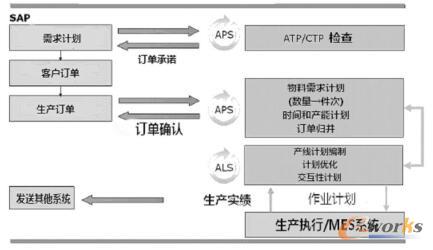

       高级排程系统中APS、ALS、热轧MES系统与炼钢L3系统的PES紧密集成,在上游炼钢和下游冷轧及产品、工艺、设备、产能的约束下,系统根据工厂模型对订单求解、进行作业计划编制和实时调整,其基本逻辑如图2所示。
高级计划与排程系统基本逻辑
图2 高级计划与排程系统基本逻辑
       在此系统结构中,SAP主要完成客户订单录入、MRP运算并生成订单链下发APS系统,APS系统完成ATP与CTP检查后,对订单链进行交货期、生产量确认和生产计划编制,然后由ALS完成热轧机组生产作业计划编制。

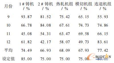

       (1)工厂日历。
       用于设定所有设备的可用工时,主要包括可用能力值、机组日历作业率、产品组合设置等,表1为某年关键生产机组日历作业率。由于市场因素,四季度机组作业率波动大。机组作业率和停机时间决定机组可用的生产时间。
表1 机组作业率
机组作业率

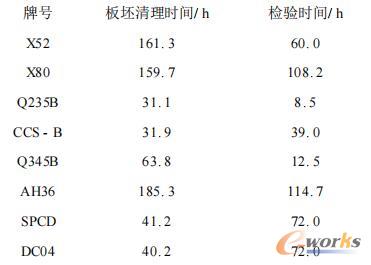

       (2)工序传搁时间。
       在板带生产过程中,不同产品生产、冷却、清理以及检验环节的传搁时间对生产组织和交货期有重要影响,表2为部分板坯清理和轧后检验环节的时间。
表2 工序传搁时间
工序传搁时间

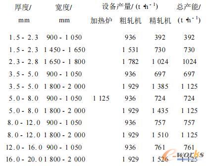

       (3)产能占用。
       对于板材的生产,不同产品宽度、厚度对产能有着重要影响,某公司2250mm热轧线产能关键因素,可根据MES系统收集的纯轧制时间进行计算,分钢种、规格进行分析,见表3。
表3 某典型产品部分规格产能占用
某典型产品部分规格产能占用
       对于该品种,加热炉、粗轧机、精轧机产能各不相同,整体产线的最终产能取决于各设备最小产能。

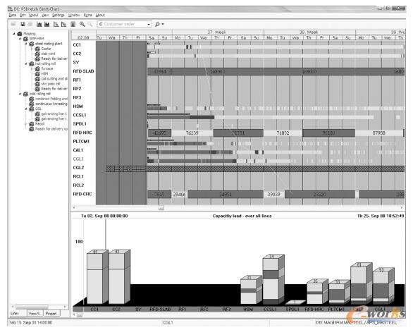

       在APS高级排程系统里,首先将相关机组、物料、订单等通过标准对象模型定置后形成工厂模型,如产能涉及工厂日历、机组效率、不同品种生产时间等因素。当生产订单下达后,系统根据配置的算法,对订单链进行优化求解,从而确定生产时间以及交货期。
       算法管理器是整个系统的核心。利用类似宏的形式定置多种算法,可实现多种情形的模拟计算和优化,图3为系统对当月订单运算后预排的综合作业计划,甘特图表示订单的安排进度,柱状图表示各机组的产能占用。
