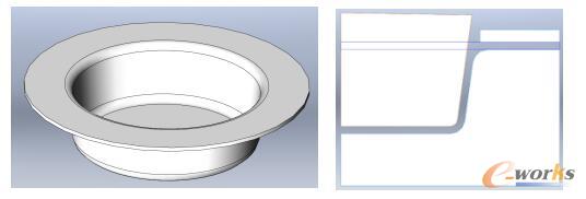

       1、CAD模型处理。分析模型首先需要处理好与板材接触的零部件,然后取截面,并保存为IGES格式。或者也可以直接画截面的形状。
CAD模型的处理
图1 CAD模型的处理
       当然,这个操作还是有点繁琐,如果涉及到多工步,需要把多个工步都分别处理。需要注意的是,在输出IGES时,需要Y轴向上输出。因为是截面,所以建议按照Y轴向上的标准输出,这样设置时不会产生过多问题。

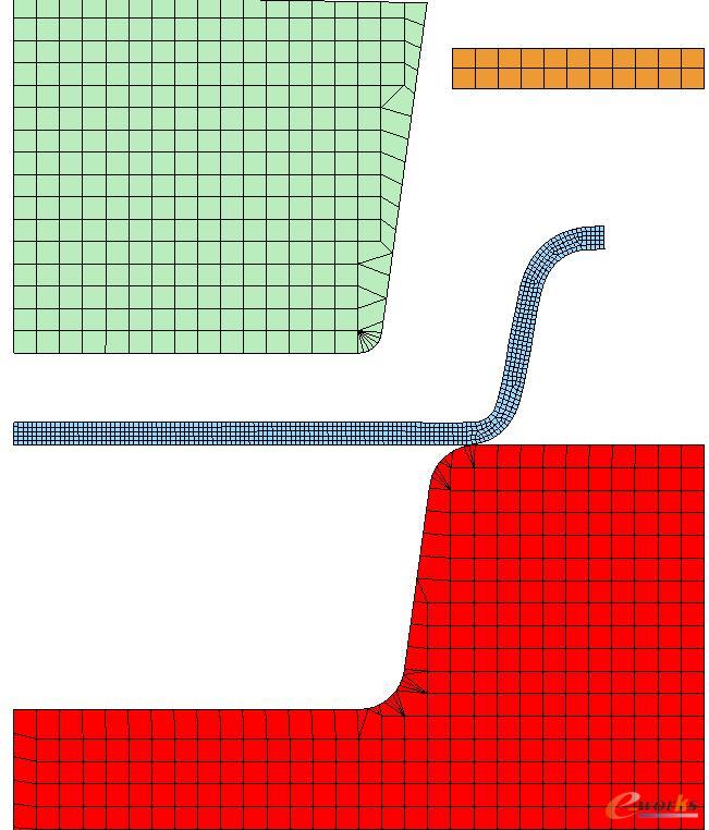

       2、导入DynaForm,划分网格,基本过程和壳单元分析的类似,在此不做详细说明。
基于DynaForm划分网格
图2 基于DynaForm划分网格

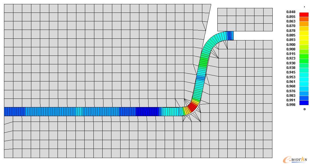

       4、获取各种成型结果。

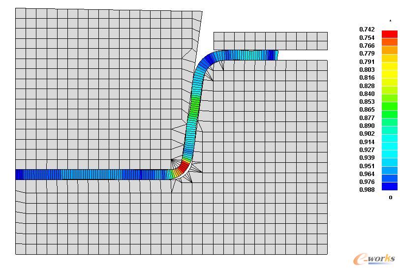

厚度信息
图3 厚度信息

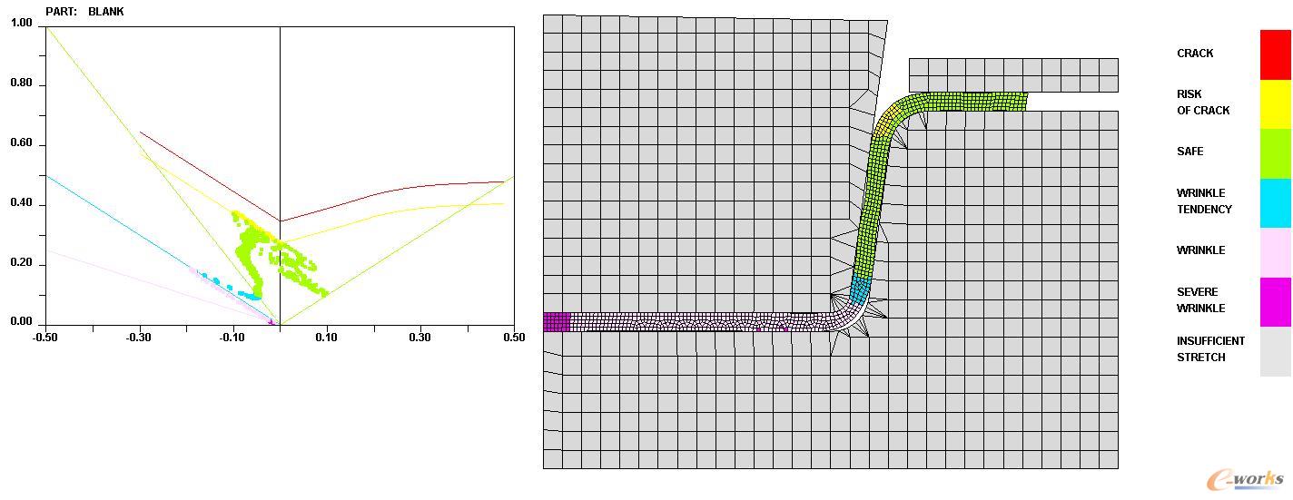

成型极限图
图4 成型极限图

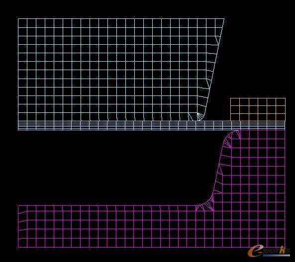

多工步分析结果
图5 多工步分析结果

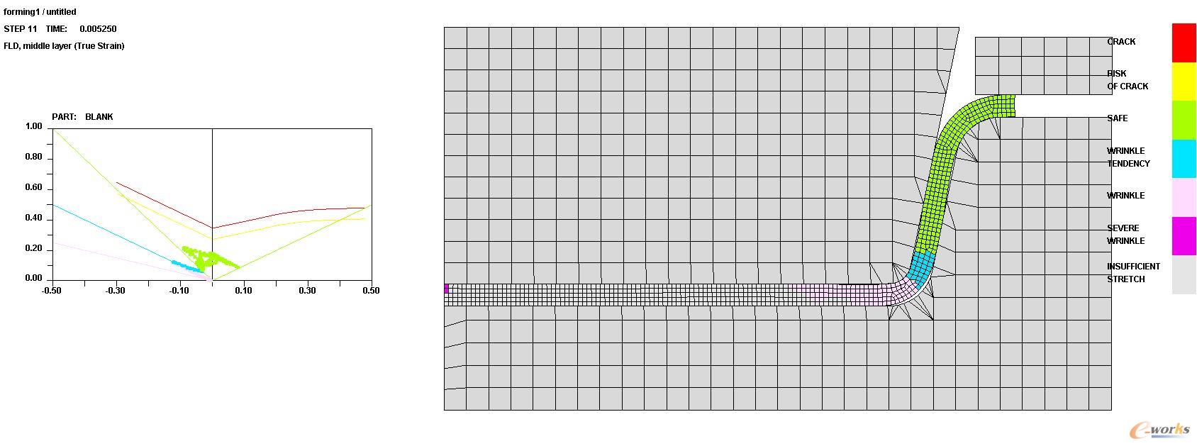

多工步厚度结果
图6 多工步厚度结果
