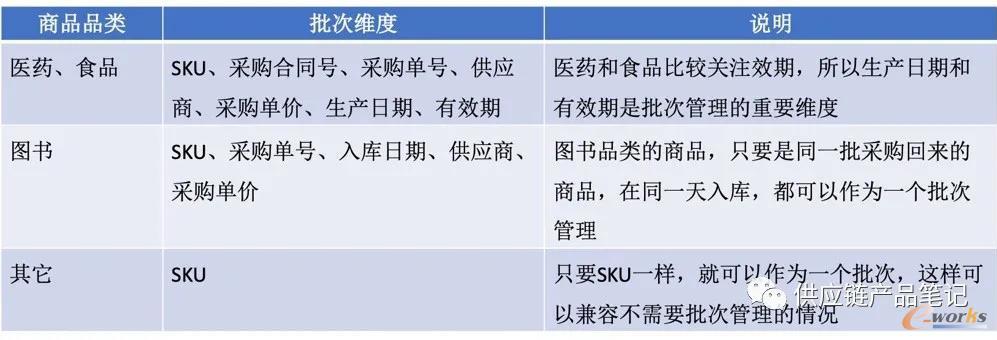

       木笔列出常见的几个批次生成维度供大家参考:SKU、采购合同号、采购单号、供应商、入库日期、采购单价、生产日期、有效期。在实际业务场景中,可以根据这几个维度灵活选择使用,在被选用的批次维度中,到货商品的任何一项不同,都会被生成一个新的批次号,以示区分,如果全部相同,才被视为同一批次。
       在经营多品类的企业,往往会存在不同品类的商品,需要不同的批次管理方式,为了兼容,做系统设计时,可以针对不同的商品品类配置不同的批次维度,如下图所示,医药、食品、图书和其它品类都可以做批次管理,但品类不同,批次的生成规则会有所不同。
按商品品类配置批次
按商品品类配置批次

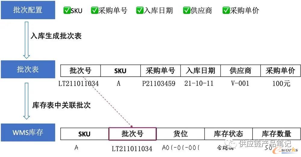

       商品入库后,会根据批次规则为每一批商品生成一个唯一的批次号,对批次的管理,最好设计一个独立的批次表用来存储批次信息,与库存表分开,在库存中通过批次号关联批次表。具体实现做法为:每一批商品入库时,基于批次配置策略生成批次表,在记录库存时,在库存表中绑定批次号,记录此批次的批次货位库存。
       这样做有两个好处:一是将批次表当做基础数据全局共享,所有涉及到批次计算的地方,都可以从此表中获取,例如A仓已经生成了某批次号,如果B仓也来了同一批货,可以继承A仓的批次号,无需重新生成了;二是便于扩展,当后续需要对批次维度进行调整时,只需要调整批次配置和批次表,不会对核心的库存结构产生影响,保证了系统的稳定性。
       下面我们举个例子来了解一下批次和批次库存的生成逻辑,如下图所示:
       (1)考虑到某商品品类的批次管理诉求,仓储经理老王提前配置该品类的批次维度为SKU、采购单号、入库日期、供应商和采购单价5个维度;
       (2)采购部从供应商V-001处采购了一批商品A,采购单号为P21103459,单价100元,10月11日,供应商到货50,由仓储收货组收货入库,WMS系统根据商品A的品类查找批次配置,并根据SKU、采购单号、入库日期、供应商和采购单价这5个批次配置维度在现有批次表中查找是否有满足条件的批次,找到一条批次号为LT211011034的批次记录。
       (3)上架员将本批货上架到A01-01-001货位上,WMS批次库存表中记录批次LT211011034在A01-01-001上的库存数量为50,并记录库存流水日志。
批次表与批次库存
批次表与批次库存
       在库房现场管理过程中,需要在上架环节增加功能限制,将同一商品的不同批次分开存放,以免混放到一起不好区分。
