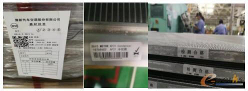

       1.原材料追溯
       原材料追溯主要通过定义供应商原材料批次、原材料单件码、投料验证,完成原材料追溯。原材料批次由采购部统一定义原材料批次,并打印出标签粘贴至各物料的最外层包装上。原材料单件码指原材料在采购入库时,本身就带有的单件条码。各原材料在仓库完成分拣并配送至车间后,由车间操作工在投料时完成上料验证。MES系统记录原材料与产成品的关联关系,从而形成原材料追溯链条。
