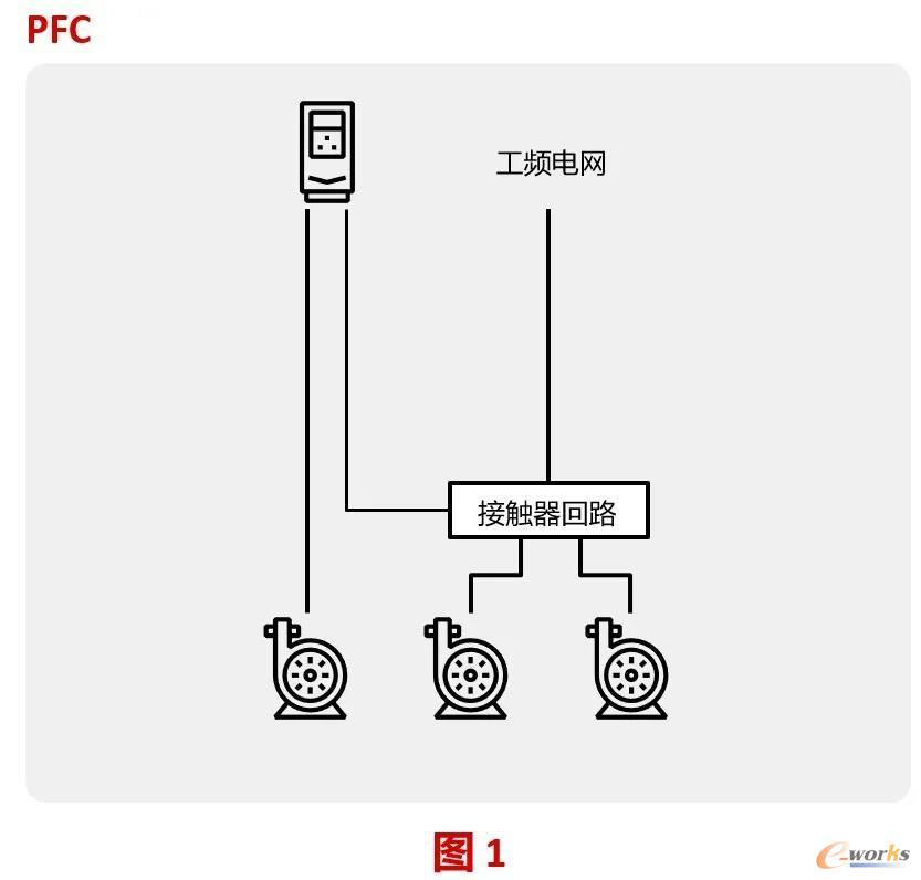

     1.PFC
PFC
    如图1所示,泵和风机控制(PFC),这是最简单的一种控制方式,用于包含一个变频器和多个泵的泵系统。变频器本身控制一个泵的速度,同时通过RO继电器输出控制接触器将其他泵直接连接到供电网络(或断开供电网络连接)。即该系统包括1个变频泵,多个直启泵,PFC控制逻辑通过过程控制PID反馈的变量变化,根据需要接通和断开直启泵。
    适用变频器型号:ACS530,ACS580,ACQ580,ACH580
       优点
       接线简单,易于实现
       多泵系统只用1台变频器,成本低
       缺点
       多泵系统启动、停止直启泵时水压或流量波动较大,对管网冲击较大

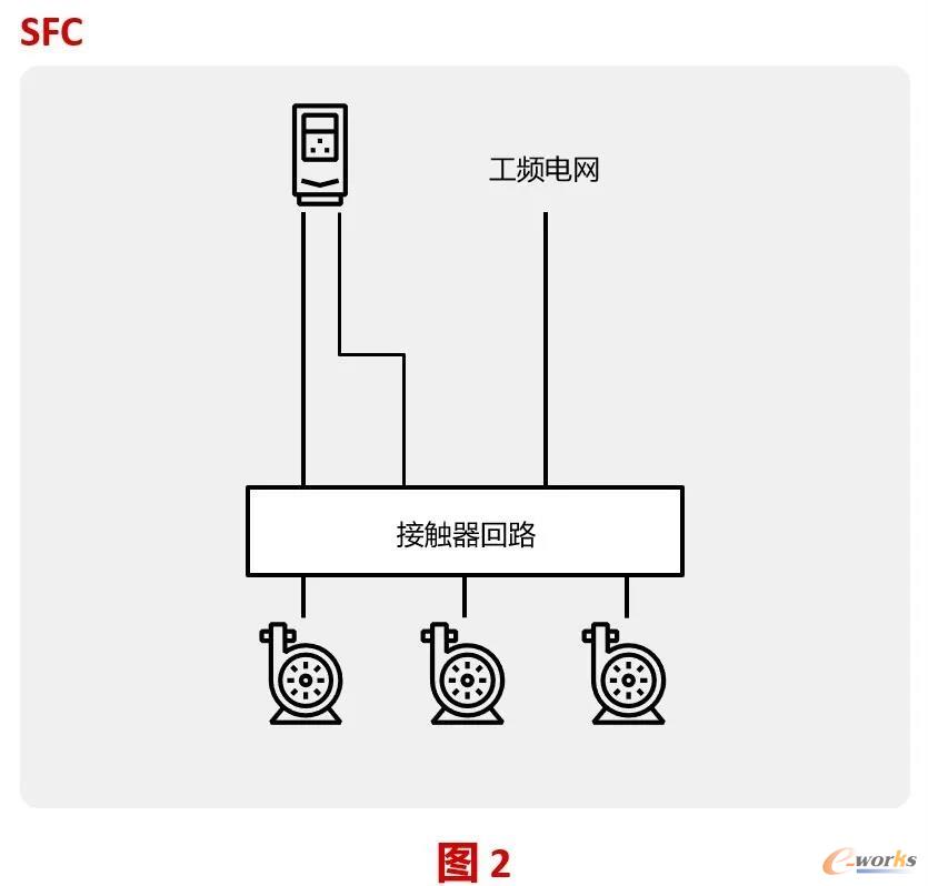

    2.SPFC
SFC
       如图2所示,泵和风机软启控制(SPFC),用于替代PFC逻辑的变化形式。在这种多泵系统中同样只要一台变频器和多个泵,同一时刻只有一台变频泵运行,只是在负荷增加需要加泵时该台变频泵会切换到电网运行,然后由变频器去启动下一台泵,使泵启动时达到软起动的效果。SPFC逻辑是实现直接软起动在线(辅助)电机的简单方法。
       PFC和SPFC控制逻辑之间的主要区别在于泵的启动方式,前者是变频泵用变频器启动,辅助泵直接启动,后者是所有泵都通过变频器启动。
    适用变频器系列:ACS530,ACS580,ACQ580,ACH580
       优点
       相比PFC控制对管网的冲击较低
       多泵系统只用1台变频器,成本低
       缺点
       需要外围辅助回路配合,直接接线复杂,对管网有一定冲击

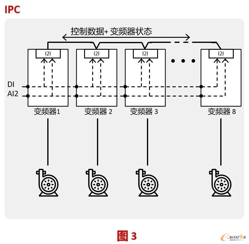

     3.IPC
IPC
    如图3所示,智能多泵控制(IPC)是一种多泵控制系统,由几台泵组成,每台泵均与单独的变频器连接。系统中所有泵的启动、停止都是平滑的过程,避免了管网的冲击和压力、流量的波动。变频器之间通过内置现场总线通讯(I2I)进行通讯。这种布置方式为负载分配提供了高度的灵活性和冗余性,平衡泵之间的运行时间,保证每个泵的最佳运行状态。所有泵的顺序可以定义,以更好的平衡运行时间(运行时间最少的泵最先启动),也可以定义通过泵的效率等级来设置泵的优先级。如果在一台泵出现故障或需要维护时,其它泵可以自动接管运行,实现了多泵系统的高冗余性。根据负荷需求,系统会自动逐个启动或停止泵。
       在该系统中,同一时间只能由一台变频器作为主设备,最多支持七个从设备,主变频器控制整个多泵系统,并执行以下任务:
       · 激活和禁用从变频器
       · 根据内部设定值用其内部 PID 回路控制调节系统速度
       · 处理 I/O 信号
       适用变频器系列:ACQ580,ACH580
       优点
       根据工艺需求优化能源效率
       多泵系冗余设计,避免计划外停机
       平衡运行时间,降低维护时间间隔
       加、减泵过程平滑,避免压力、流量波动及对管网的冲击
       无需PLC,降低系统的复杂性和安装成本
       易于维护和更换
       缺点
       相比PFC和SPFC,需要多台变频器,成本较高
