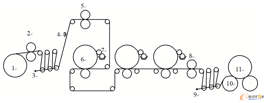

1、设备整体
编织袋套色柔版印刷机的部件包括:放卷架、放卷辊、屯料缓冲机构、色标传感器、前牵引辊、印刷辊、传墨辊、后牵引辊、屯料缓冲机构、收卷辊、成品(如图1中1-11)

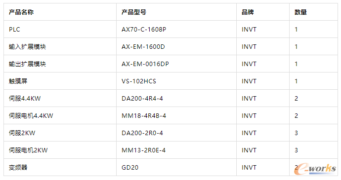

     3. 电气选型
电气选型

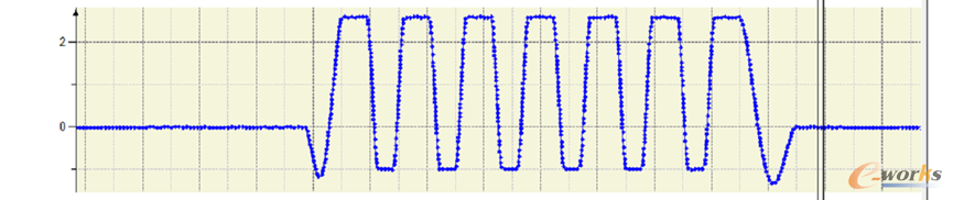

    3.牵引满版倒退功能可设最小倒退速度
    在满版印刷时需要牵引轴带着材料倒转。由于编织袋易被拉伸的材料特性,倒转可能倒转编织袋变形。现采用限制最大倒转速度的方式,减小了倒转距离,减小了编织袋拉伸。
  牵引倒转限速曲线
  牵引倒转限速曲线

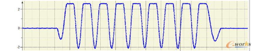

  牵引倒转无限速曲线
牵引倒转无限速曲线
