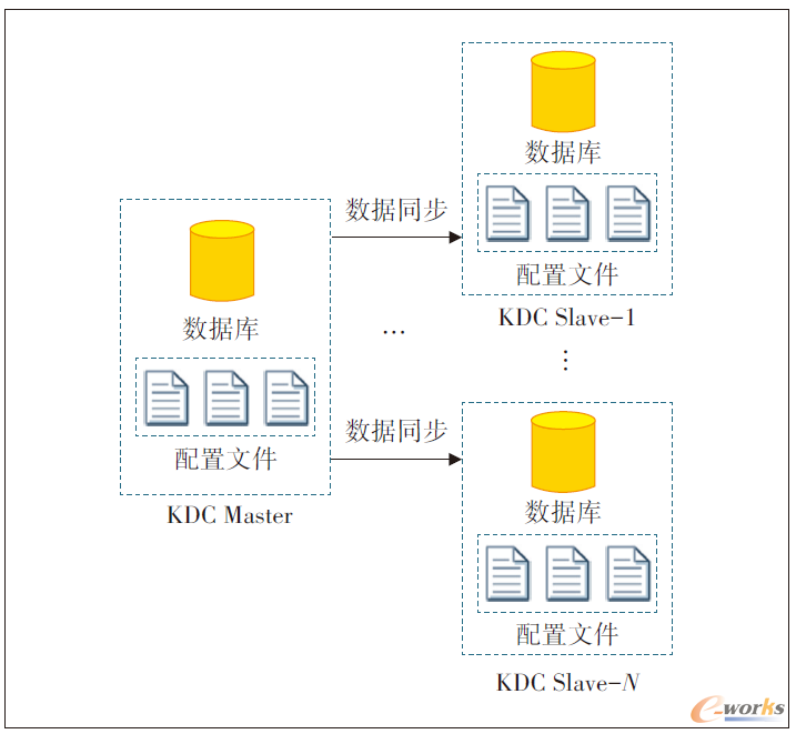

       在实际生产环境中,集群规模都比较大,部署单个节点的Kerberos认证服务往往会出现单点故障问题。对于一个启用了Kerberos服务的Hadoop集群来说,KDC的高可用是必须要考虑的。Kerberos服务支持一主多备的模式,通过kprop服务将主节点的数据同步到各个备节点。Kerberos服务高可用认证系统架构如图1所示。
Kerberos高可用架构
图1 Kerberos高可用架构
       Kerberos中每个KDC都包含数据库的副本。主KDC包含域(Realm)数据库的可写副本,它以固定的时间间隔复制到从KDC中。所有数据库更改(例如密码更改)都在主KDC上进行,当主KDC不可用时,从KDC提供Kerberos票据给服务授权,但不提供数据库管理。
       Kerberos的同步机制只复制主数据库的内容,相关配置文件必须手动复制到每个Slave中,Kerberos服务配置高可用的主要步骤如下。
       a)主备节点安装Kerberos服务。
       b)主节点Kerberos配置文件修改。
       c)主节点配置文件拷贝至备节点。
       d)主节点数据同步至备节点并配置同步任务。
       Kerberos高可用服务为Hadoop提供了较强的认证及授权保护,所有节点必须通过认证确认身份后才能访问集群资源,有效避免了针对Hadoop集群的恶意使用或篡改。

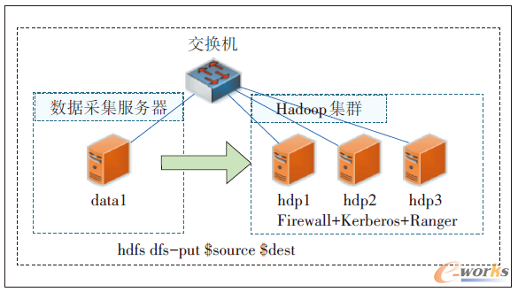

       本节以访问HDFS文件系统为例对防火墙策略部署进行说明,具体如图3所示。
数据采集拓扑图
图3 数据采集拓扑图
       假设数据采集区的采集服务器从公网采集过来的数据要写入核心数据区的HDFS文件系统,首先要开放kerberos服务的kdc端口88和admin_server端口749,用作kerberos用户认证,其次需要核心数据区的NameNode节点对数据采集区开放用于获取文件系统Metadata信息和接收Client端RPC连接的端口8020,另外还要对数据采集区的节点开放所有DateNode的50010端口,此端口是DateNode服务端口,用于数据传输。

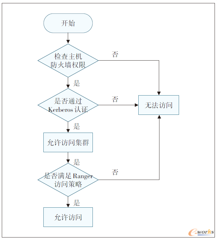

       通过Hadoop客户端上传数据文件到HDFS文件系统模拟数据采集流程,验证本文大数据平台加固方案的安全性,用户访问控制需满足如图4所示的流程。
用户访问控制流程图
图4 用户访问控制流程图

       使用3台虚拟机组成的AmbariHDP集群作为验证环境,另外1台虚拟机模拟数据采集服务器访问Hadoop集群,实验环境和实验拓扑如表2和图5所示。
表2 实验环境
实验环境
实验拓扑图
图5 实验拓扑图
       3.3 实验操作步骤
       实验操作步骤如下。
       a)集群内的3台服务器全部开启主机防火墙,默认拒绝所有节点访问。增加访问策略如下:集群内的3台服务器可互访;允许采集服务器data1访问hdp1和hdp2中的Kerberos认证端口88和749;允许采集服务器data1访问hdp1的8020和50010端口;允许采集服务器data1访问hdp2和hdp3的50010端口。

       在主机防火墙启用但未开放端口策略的前提下,执行HDFS上传文件命令到/hdfstest目录失败,无法访问目标主机;采集服务器data1节点在没有使用Kerbe-ros认证的情况下,执行HDFS上传文件命令到/hdfstest目录,访问失败,没有有效的证书;禁用Ranger内部用户hdfstest的访问策略,使用Kerberos分配的证书认证后,能够识别用户身份,但用户没有权限访问/hdfstest目录;启用Ranger内部用户hdfstest的访问策略,使用Kerberos分配的证书认证后,上传文件到/hdfstest目录成功;停掉主KDC的进程,使用Kerberos分配的证书认证后,上传文件到/hdfstest目录成功。
       实验结果满足图4中用户访问控制流程。在停掉主节点KDC进程后,客户端仍然能够通过Kerberos认证并上传数据文件,验证了KDC的高可用性;登录Ranger管理界面后,能够看到详细用户访问审计日志,方便管理员监控、查询用户的历史操作。
       实验结果符合预期目标,验证了方案的可行性和有效性,并且该方案已应用到实际生产环境中,能够满足大数据平台的安全需求。
