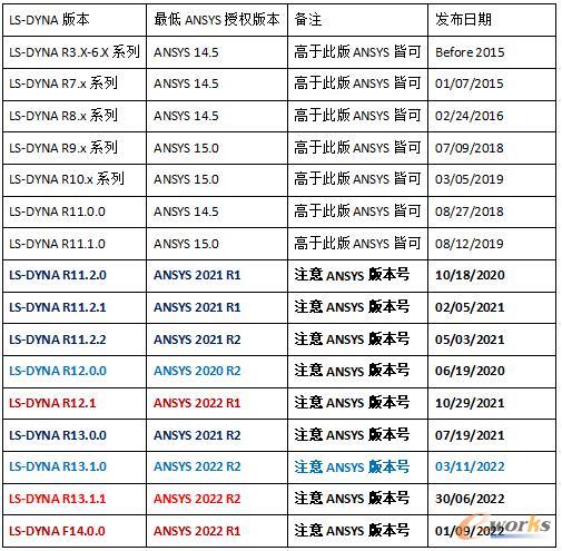

       LS-DYNA在2019年被ANSYS收购,2020年整合完毕,新出LS-DYNA的授权开始与ANSYS发行版本保持一致,此次评测的R7.1.2\R9.3.1\R10.2.0\R11.2.2\R12.1\R13.0.0\F14.0需配合ANSYS相应授权使用。
表1 LS-DYNA各版本需要最低ANSYS授权版本

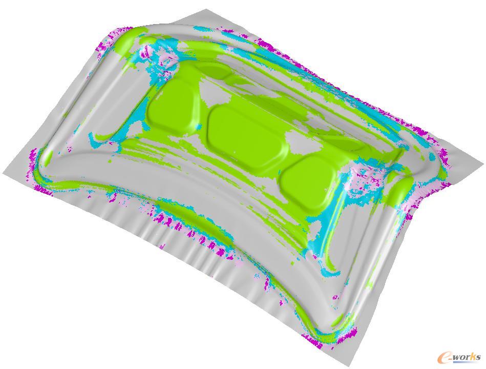

1.重力测试结果
重力分析结果
重力分析结果
       从测试结果看:R7.1.2/R9.3.1/R10.2.0/R11.2.2结果一致,R12.1/R13.1结果一致,F14.0作为ANSYS Forming专用求解器,计算结果与其他求解器略有差异。

       2.1 拉延结果-FLC
拉延分析结果
拉延分析结果
       从分区趋势看,所有的求解器计算结果基本一致,无明显差异。

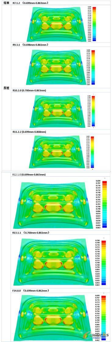

       2.2 结果-拉延-厚度
拉延厚度分析结果
拉延厚度分析结果

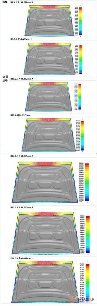

       2.3 结果-拉延-边界运动
拉延边界运动分析结果
拉延边界运动分析结果

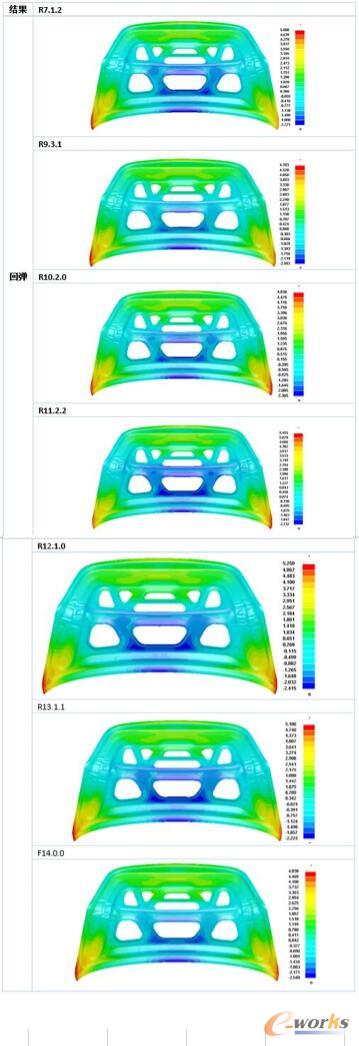

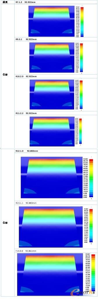

       2.4 结果-回弹
回弹分析结果
回弹分析结果
       对于回弹分析结果,几个版本都有差异,主要原因是拉延阶段分析结果不一致就会导致回弹结果的差异性,从分析结果看,趋势一致。

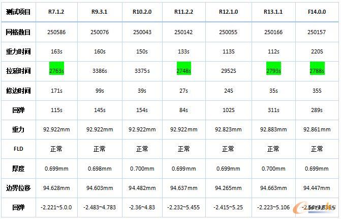

3.测试算例计算一览表
       此次分析,配置了全部工序的前处理文件,从重力开始连续计算拉延、修边、回弹,所以计算的时间与之前相比有较大差异(之前是各个工步分开,每个工步使用同样的前处理文件,前一工步就不会影响后一工步的时间,但不符合常规计算,这是本次改进的地方),本次测试所有的计算的前处理文件一致,使用的硬件资源一致。
表2 测试项目与结果
测试项目与结果

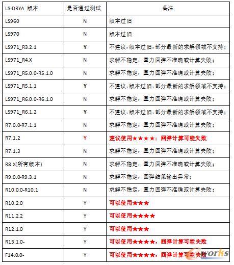

       从上表我们不难看出,相同的计算输入文件和相同的计算机资源下,R7.1.2/R11.2.2/R13.1.1/F14.0.0在拉延计算时间基本一致;但是在回弹方面,R7.1.2/R9.3.1/R10.2/F14.0/R13.1都遇到过回弹不能正常计算的问题(相同的文件更换到其他求解器可以正常完成),所以对于5.9X系列的的DynaForm,笔者仍然推荐R7.1.2作为单精度拉延计算工具,双精度建议使用R11.2.2或者R12.1;对于使用6.X系列的DyanForm,F14.0/R13.1作为单精度拉延计算工具,双精度建议使用R12.1备用,当回弹计算失败时,尝试切换求解器。
       当然,使用其他的前处理工具的比如ANSYS FORMING/JSTAMP等,还是需要实际测试后,才能确定最佳的LS-DYNA。
       截止到2022年7月,笔者推荐冲压分析使用的LS-DYNA见附表1。
附表1 冲压领域分析LS-DYNA推荐版本一览表
