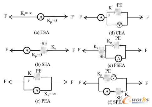

       弹性驱动器的原理主要借鉴Hill肌肉三元素力学模型。如图3所示,其中 CE (contractile element)是肌肉收缩单元,SE(serieselement)是串联弹性单元,PE(parallelelement)是并联弹性单元,组合后主要有PS(parallel-series)肌肉模型和SP(series-parallel)肌肉模型2种形式。根据 PS 和 SP 肌肉模型结构,由结构相似性可得到如图4e所示的并串式弹性驱动器 PSEA(parallel series elastic actuator)和串并式弹性驱动器SPEA(series parallel elastic actuator)2种仿生弹性驱动器结构。符号A 表示一般驱动元件,即刚性驱动器,图4a-f[31]中表示由驱动元件A与 SE、PE 单元共同作用构成的弹性驱动器模型,ks和kp分别为 SE 和 PE单元的刚度。PSEA 和 SPEA同时具有 SE 和 PE 单元,因此称为多模态弹性驱动器MEA(multi-mode elastic actuator)。刚性驱动器、串联弹性驱动器、并联弹性驱动器PEA (parallel elastic actuator)和离合弹性驱动器CEA(clutched elastic actuator)均为基本模型,它们是MEA的特例形式。近年来研究成果及应用主要集中在串联弹性驱动器、并联弹性驱动器、离合式弹性驱动器和多模态弹性驱动器。

       串联驱动器是在驱动元件和负载间增加弹性单元,这样可以缓冲外部冲击和储能。
图4
图4 弹性驱动器类型

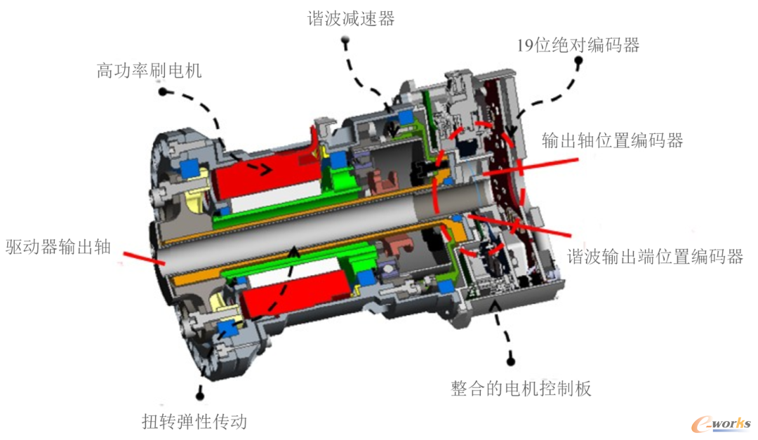

       经过几十年的发展,SEA近些年的研究主要集中在变刚度设计、控制和应用上。Vanderborght等研究了机械可调节的柔度和可控制的平衡位置驱动器,其柔度和平衡位置可以完全独立地控制,并且两者均由专用伺服电机设定。Sariyildiz等研究了新型SEA的运动控制问题(即位置和力控制问题),提出了一种基于加速度的鲁棒控制器。通过串联软弹簧和硬弹簧实现可变刚度的SEA,以便减少常规SEA的基本性能限制。Haddadin等通过优化控制,实现最大化变刚度弹性驱动器的输出速度,由于弹性驱动器储能作用,其最大输出速度,超过理论电机输出能力。为解决救灾机器人跌落和与环境的碰撞问题,意大利技术研究院设计了新型的弹性驱动器,该驱动器应用于WALK-MAN机器人手臂,实验验证了负载能力和抗冲击能力。如图5所示,在谐波减速器输出端和驱动器输出间设置了弹性零件扭力杆。
图5
图5 弹性驱动器
   由上述分析可知,SEA具有缓冲机器人触地冲击和缓解外部碰撞冲击的作用,同时还可以储存能量,但由于弹性元件引入,系统变为欠驱动系统,因此运动控制精度较低

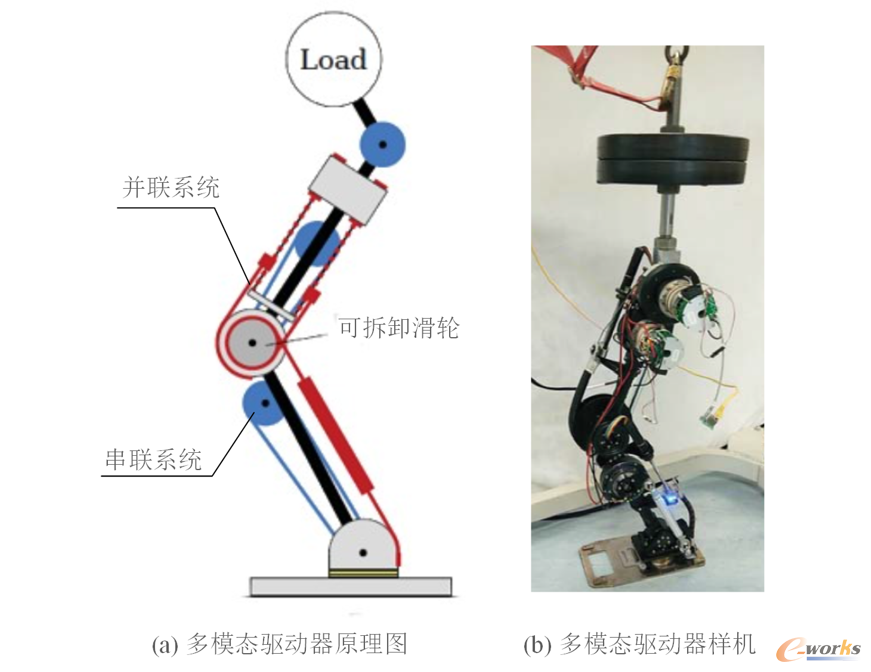

       Mathijssen等研究串并联驱动器SPEA,平行弹性元件可变的载荷储存和释放,使用多个带有锁紧环和锁板的不完全齿轮作为与电动机并联的间歇机构。结果表明该装置可以降低电动机扭矩要求,减小电动机的尺寸,提高效率。Geeroms等设计一种多模态驱动器应用于假肢,同时具有并联和串联弹簧,并联弹簧可以锁定,相对顺应性和直接驱动的人工膝关节,新构型驱动器的膝关节能量消耗小,水平走路运动轨迹和健康膝关节更接近。Roozing等基于三自由度腿部机器人,研究了只有SEA和SEA加并联储能分支的区别,原理和原型机如图8所示,实验证明,加并联储能分支可以节能53%以上。
       由上述分析可知,多模态弹性驱动器集合了单一驱动器的优点,可以实现很好的储能和节能。但整体结构复杂,系统建模和控制也变得复杂。
图8
图8 多模态驱动器

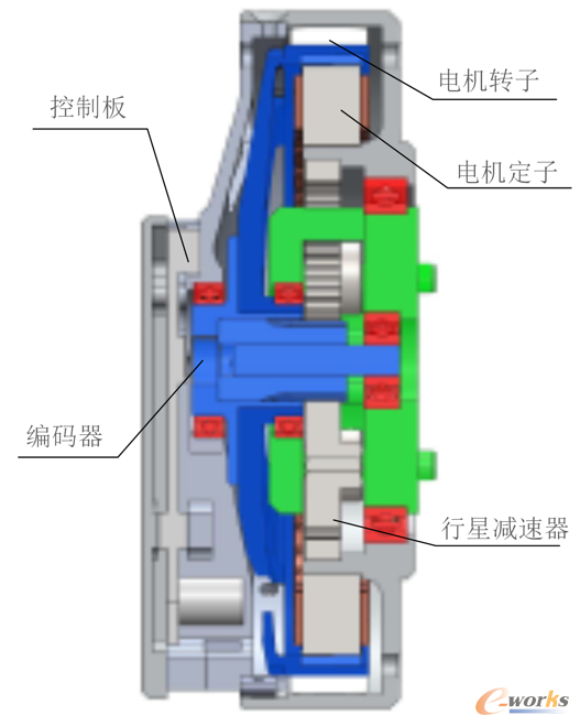

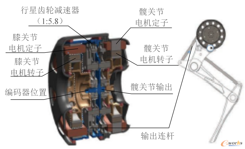

       整体结构设计方面,Wensing等设计的准直驱驱动器使用内转子电机,减速器是传动比是5.8的精密行星减速器,如图9所示。Benjamin等设计了改进版的准直驱驱动器,并搭建了四足机器人Cheetah和双足机器人Hermes,进行了测试。如图10所示,电机是外转子力矩电机,由于直径增加,电机力矩和半径是平方关系,扭矩密度远高于内转子电机,传动比为6的行星减速器内嵌到电机内部,轴向尺寸紧凑。整个驱动器的扭矩密度35.4Nm/kg,功率密度达到1416W/kg,超过了肌肉的功率密度500W/kg。
图9
图9 准直驱驱动器
改进版准直驱驱动器
图10 改进版准直驱驱动器
